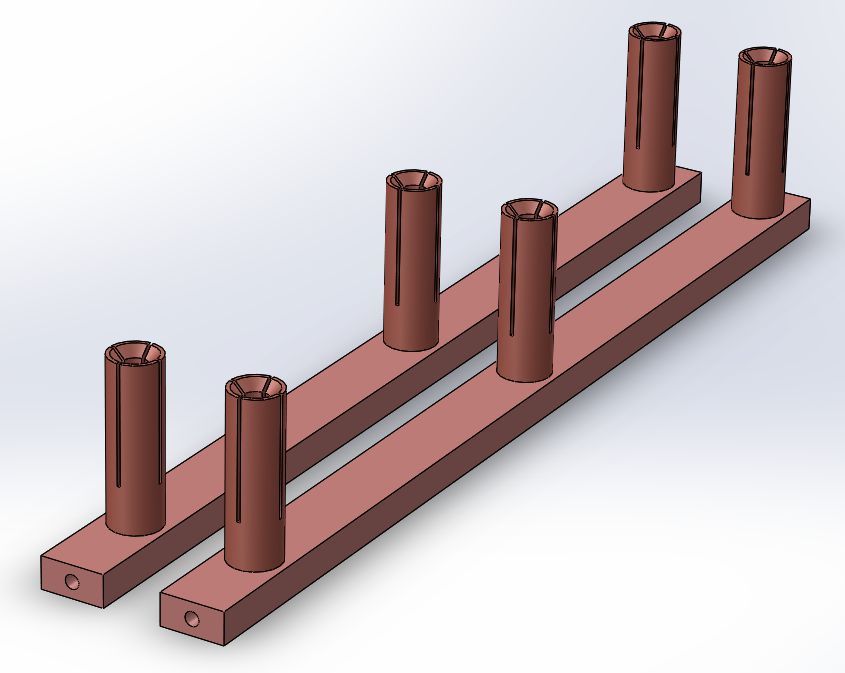

в США запрещено шлейфовать розетки
У них немного другое напряжение и совсем другие токи.
Буду фрезеровать шины из меди, к которым прикручивать и приваривать цанговые разъёмы под вилки.
Считаете это единственным способом избавиться от шлейфования?
Ні пан маючи час та натхнення просто не шукає легких шляхів.
Сколько я не смотрел различных розеток, чтобы применить в своём доме, не понравилась ни одна. Какие-то все хлипкие.
Смущает ещё один момент - в США запрещено шлейфовать розетки. Не думаю, что они дураки. Исходя из этого соображения решил себе спроектировать розетки, которые не нужно будет шлейфовать. Буду фрезеровать шины из меди, к которым прикручивать и приваривать цанговые разъёмы под вилки.
Глубокие коробки, СИЗ, сварка, опрессовка все решаемо)) пришёл кабель, опрессовали например все что приходит и уходит + ответление на розетку, и у Вас нет шлейфа, если он конечно будет.

Считаю это не едиственным, но одним из правильных способов. Хороший фрезер с ЧПУ и токарный станок у меня есть дома, а на работе - обрабатывающий центр HAAS. Поставлю задачу своим инженерам, чтобы разработали "политически правильные" диэлектрические крепления. Из фторопласта выгрызут на ЧПУ формы под специализированный американский полимер с наполнителем для крепления шин и штепселей или какую-то простенькую пресс-форму из дюраля, отольют крепления, а сверху декоративные накладки возьму какие-то стандартные.
Вот к примеру, как я хотел бы видеть контакты внутри розетки. Естественно, что не показаны проточки под пружинные стяжки на цангах, сами пружинные стяжки и некоторые вспомогательные элементы крепления. Кинул этот эскиз инженерам своим, пусть думают, как сделать аналогичную штуку в "боевом" исполнении со всей фурнитурой.
Зато всё будет надёжно, а не стрёмно и на грани фола, в угоду дешевизне и технологичности при серийном производстве. На себе нельзя экономить.
Удивительно, что производители наплевательски относятся к потребителям, не предлагая варианты розеток повышенной долговечности, надёжности и безопасности. Пусть бы стоили те розетки в несколько раз больше, но были сделаны по-человечески. А так... придётся делать для себя самому и очень дорого. Но зато такого больше ни у кого не будет. Полный эксклюзив. Но не ради понта, а ради надёжности и безопасности.
