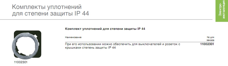

Вопрос к специалистам, кто использовал комплект прокладок Hager для получения степени защиты IP44 (кольцо и прокладка), как они устанавливаются? В интернете ответа не нашел.
Ответ, видимо, настолько очевиден, что его нет даже в каталогах Hager и Jung - двух компаний, у которых эта полезная опция есть :(
Логика подсказывает, что пластиковый стакан устанавливается в монтажную коробку под механизм - он защищает от стекающих по стене капель. Затем ставится механизм, на него - резиновая прокладка, затем рамка и крышка механизма.

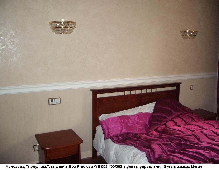

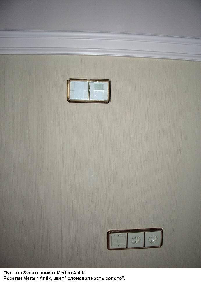

Порекомендуйте фурнитуру в стиле антик, не космически дорогую. спасибо
Обычно в античных интерьерах ставят Merten Antik в цвете слоновая кость, золото или античная латунь. Более скромный и универсальный вариант - ABB Busch Duro.
Можно видимые блоки (выключатели) установить Merten, скрытые - ABB.
Вариант только Merten Anique, не космически но дорогая серия.
Ещё в таких интерьерах ставят Fontini, но это на любителя как говорится)
Аналогов более дешевых к сожалению нет.
