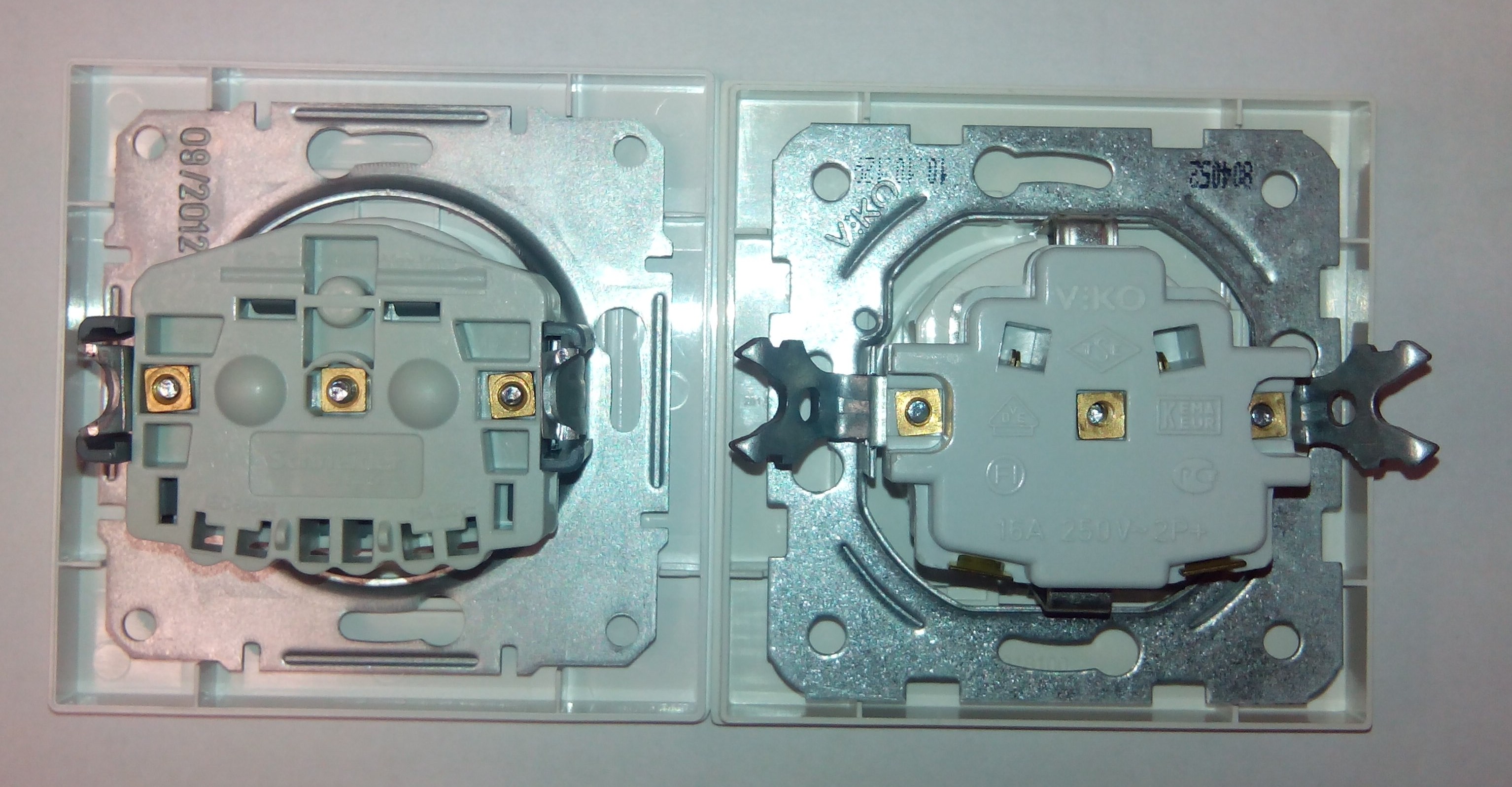

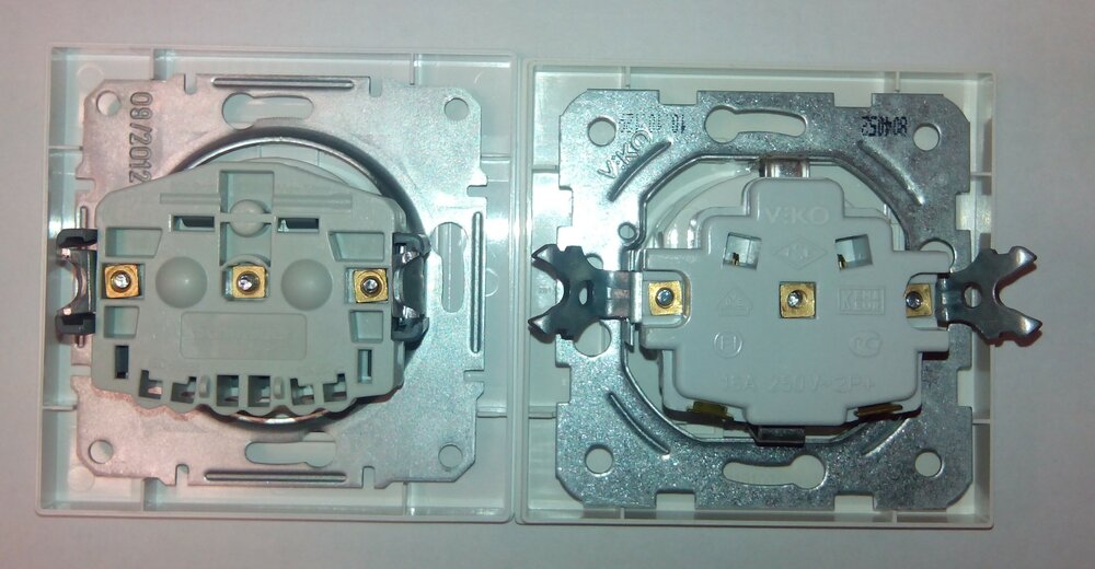

У Sedna механизмы покачественнее, Asfora хлипенькая такая. По цветам у Sedna больше выбор. Ну и Sedna дороже.
Но лучше переплатить немного и поставить хорошую качественную фурнитуру, это ж не на один год делается.
А между Viko Karre и Asfora разницы принципиальной нет. Ни в цене ни в дизайне ни в качестве.
Asfora и создавалась, что б если не выдавить с рынка Viko, то составить им хорошую конкуренцию, за счёт громкого имени Schneider и такого же ценового диапазона.
По Asfora и Karre - достаточно внимательно посмотреть на механизм той, и той серии, чтобы увидеть разницу...
Неплохо бы посмотреть с другой стороны - там где контактная группа. Если надо, могу для сравнения выложить фото брендовых розеток - ABB Tango, ABB Busch-Duro, Merten Antik и пр.

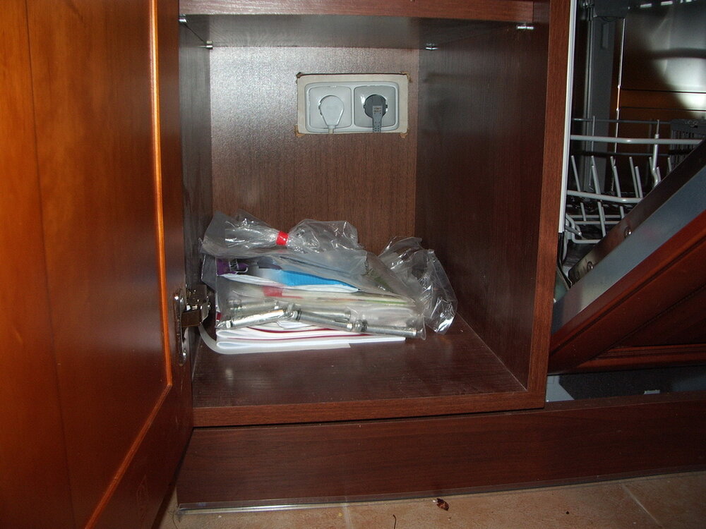

Всё правильно, обрезать не нужно. У меня Ariston - шла без вилки, потому и включил напрямую, хотя коробка под розетку есть. Чтобы было компактнее, колодку спрятал в коробку и сверху закрыл заглушкой из акрила.
Что касается розетки, можно взять любую под винт - кабель 4 мм зажмёт без проблем. Например, ABB Tango. У них и сдвоенные есть, и тоже под винт. Контакты надёжные, на даче включал сварочный трансформатор - всё ок.
Но учтите, что за духовой места для вилки не будет, потому розетку надо ставить в стороне - например, в соседнем отделении шкафчика. У себя так включил посудомойку.
Сильно зависит от духовки :) и кухни, у меня за ней порядка 10 см до стены, можно даже совковую внешнюю розетку втулить :)
