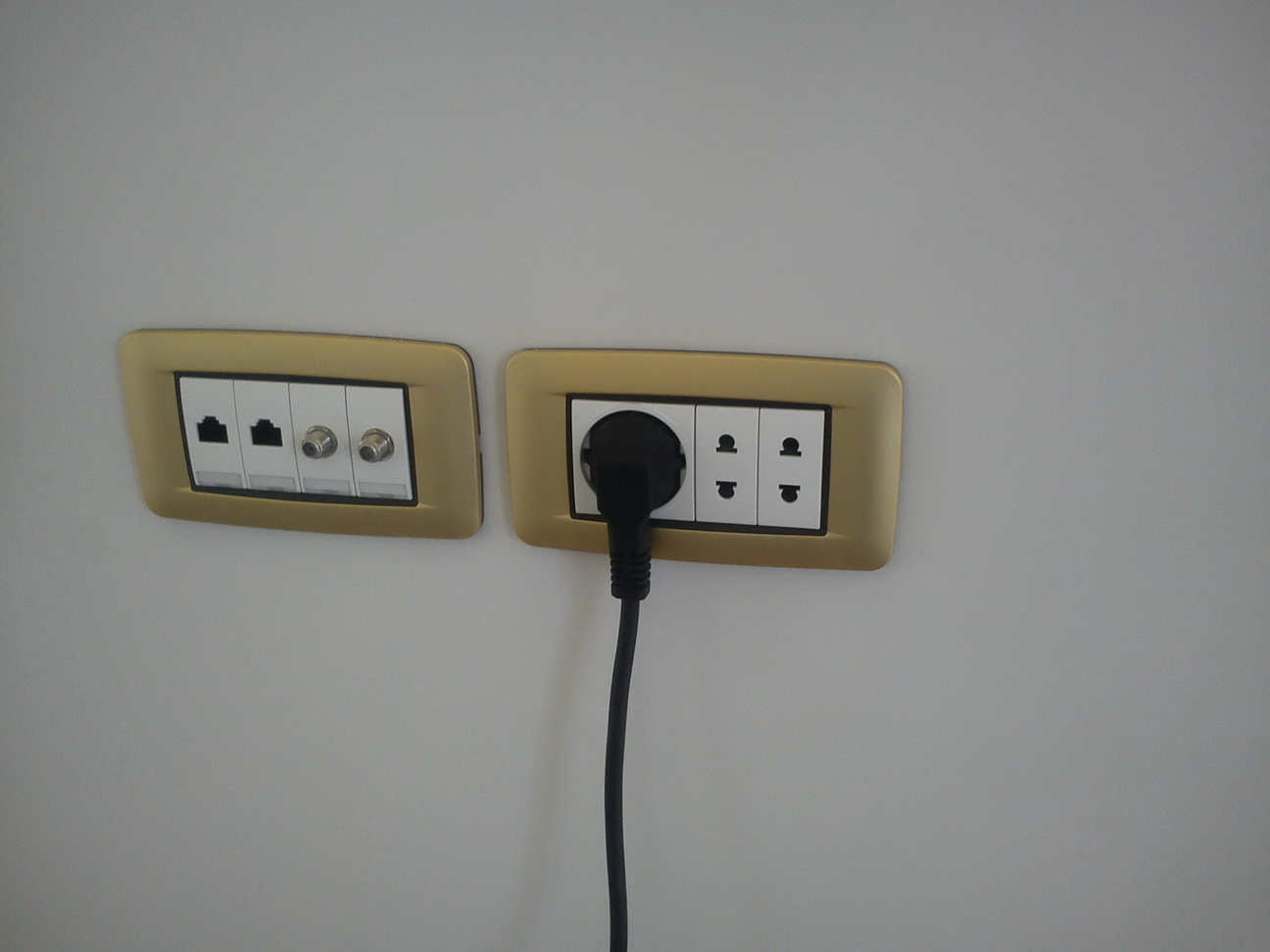

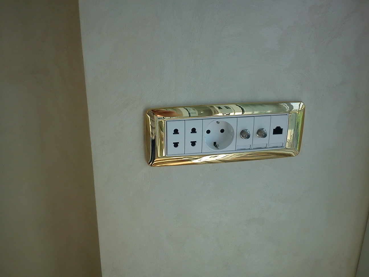

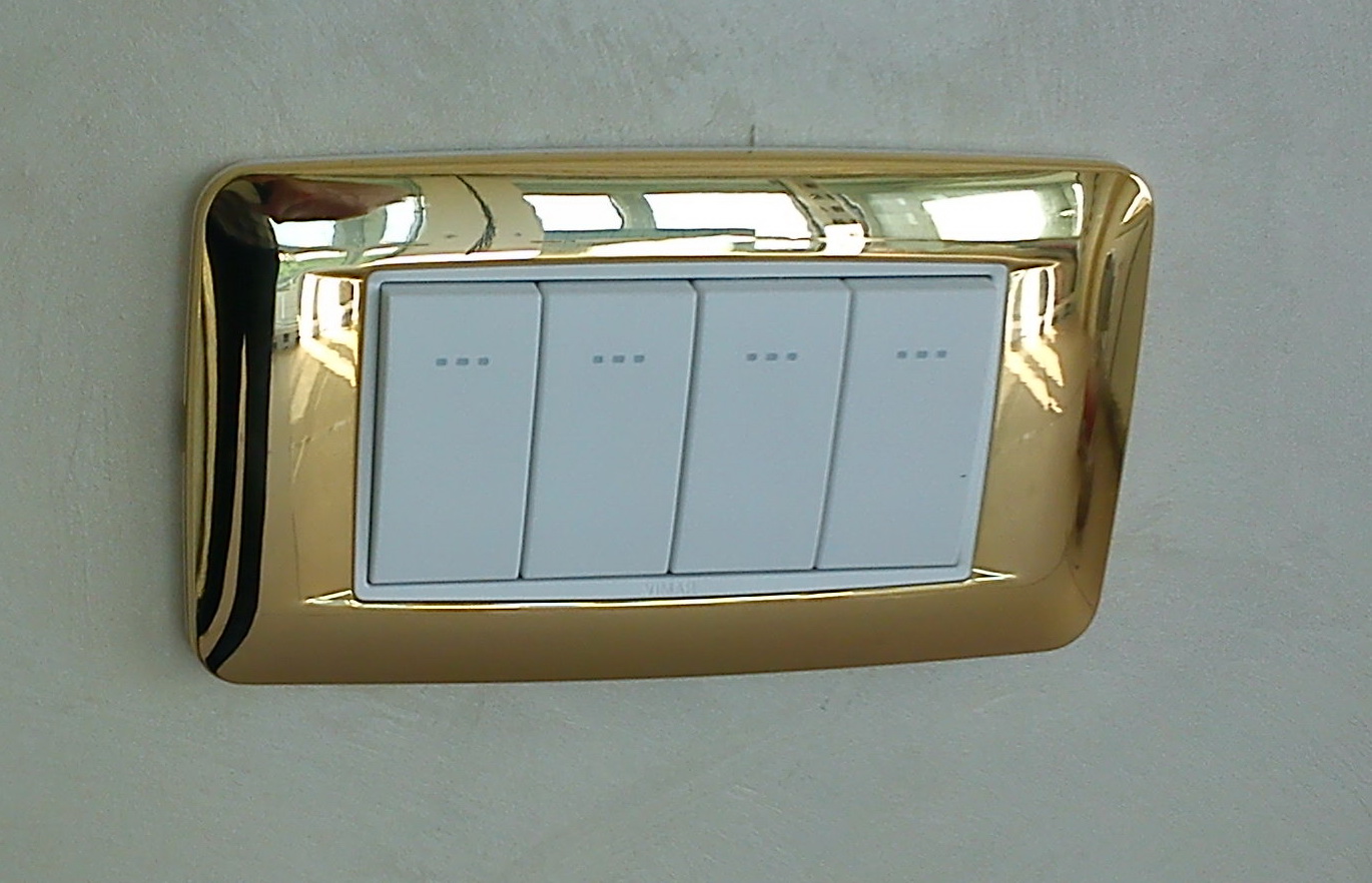

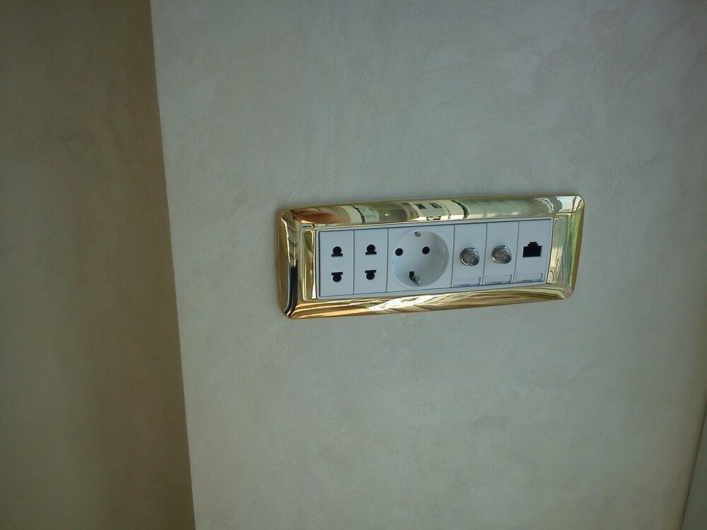

Вот и я подошел к моменту выбора розеток. Остановился пока на производителе Wimar. Кто что скажет полезного о этом производителе ? Какие плюсы и минусы ?
Плюсы - хорошее европейское качество, богатый выбор механизмов и вариантов рамок, компактность. Минусы - у них свой монтажный стандарт - специальные квадратные установочные коробки.
Спасибо, перечисленные минусы меня не пугают.
Также у них не большой склад по рамкам и механизмам логики (терморегуляторы, системы умный дом, светорегуляторы), заказ придётся ждать 1-2 месяца.
Но как плюс один из самых богатых выборов цветов и материалов рамок, + доступные цены.:good:
Достойная, качественная и красивая фурнитура
Хороший выбор:good:
Уже достаточно долго (лет 7-8 назад делал ремонт) стоят розетки-віключатели АВВ. Доволен на все сто, цвет не изменился (светло-кремовый), работают без перебоев, только вот серию не вспомню, такие с скруглеными углами...
Возможно, серия ALPHAsearch?q=Wimar&espv=210&es_sm=122&source=lnms&tbm=isch&sa=X&ei=2MOxUpnxOuvV4QTo_YDACg&ved=0CAkQ_AUoAQ&biw=1280&bih=908#es_sm=122&espv=210&q=alpha+abb&tbm=isch&facrc=_&imgdii=_&imgrc=4BJ1GPnH7IiBRM%3A%3B2tw5i1cWRZDw0M%3Bhttp%253A%252F%252Fwww05.abb.com%252Fglobal%252Fscot%252Fscot209.nsf%252Fveritydisplay%252Fe7f5e056023f1e9bc1256fef00542439%252F%2524file%252Fan_sv_Bronze_Bronze.jpeg%3Bhttp%253A%252F%252Fwww.abb.ru%252Fproduct%252Fseitp329%252F8a09f76722bb8f6dc12573b00051f848.aspx%3B596%3B596
1-2 месяца - Вы загнули ) у меня поставки из Италии каждую неделю.. максимум две недели прийдеться подождать :)
Я просто видел их у нас, и сравнил цены на них в Италии. Есть смыл привезти от туда.
