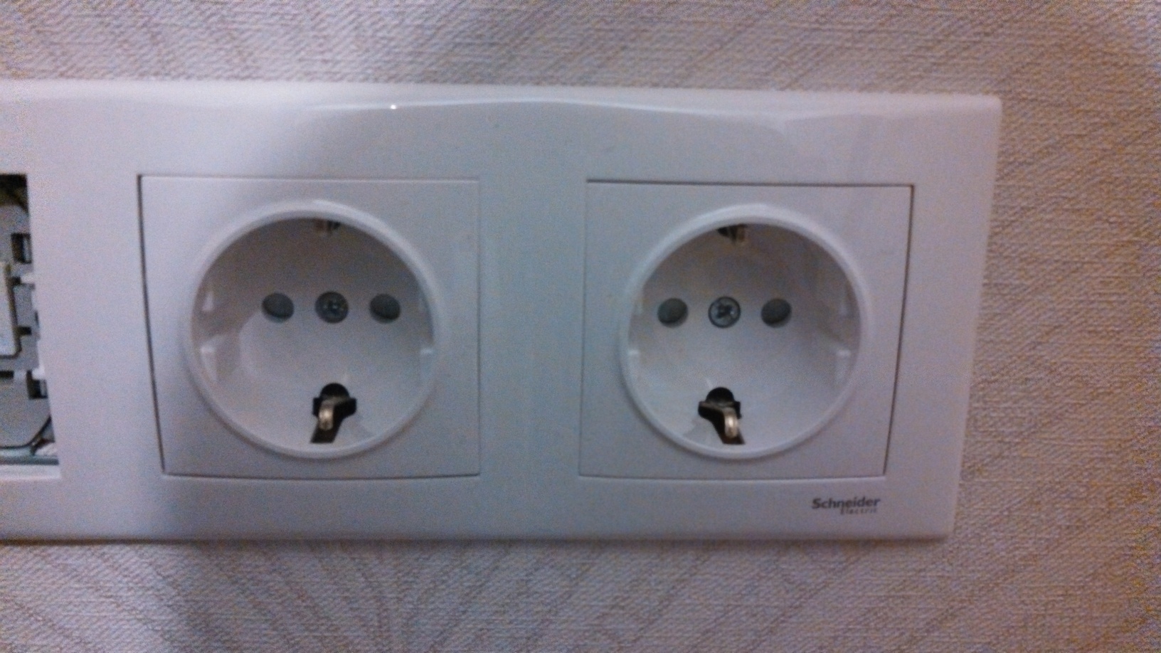

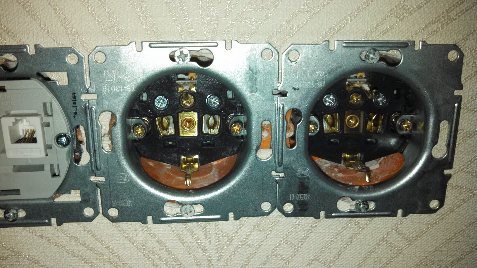

Это только у меня такие проблемы с Sedna - при установке больше 2-х модулей рядом суппорты налязят друг на друга? Коробки использовал оранжевые из Эпицентра. Такая ситуация по всей квартире((((.
Скорее всего, проблемы с самими коробками или с их взаимном смещением при монтаже в стену. Померяйте, если ширина суппортов розеток 71 мм, Schneider здесь ни при чём. попробуйте немного сыграть на саморезах - по милимметру можно выгадать от центральной розетки блока в обе стороны.
Однозначно проблема в подрозетниках. Может быть когда их вмазывали чуть присплюснули, из-за этого теперь суппорта налазят друг на друга.
Пробовал, на розетках мешают лапки, точнее пластиковый корпус в котором они размещены, т.е. без лапок можно было бы вставить нормально, но их демонтаж ничего не даёт, т.е. + 1-2мм. не добавится.
Шнайдер, к стати, делает сейчас свои, очень хорошего качества, жесткие, но не ламаются, и по вполне приемлемой цене.
вот об этом узнал поздно(((, думаю в фирменных с ихними розетками проблем не было бы.
Та же проблема с Седной и дешевыми желтыми подразетниками (они, вроде, чуть уже и плюс как-то сильнее "плющатся"). При чем с дешевыми черными - все значительно лучше:). На желтых помогает кусачками скусать мешающую "трубочку" для самореза и крепить с этой стороны механизмы только на лапки. Установку удобнее начинать от средних механизмов к крайним.
