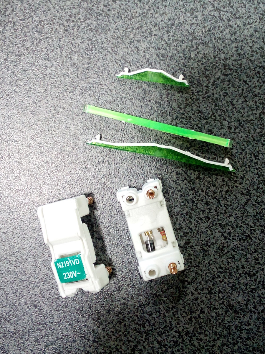

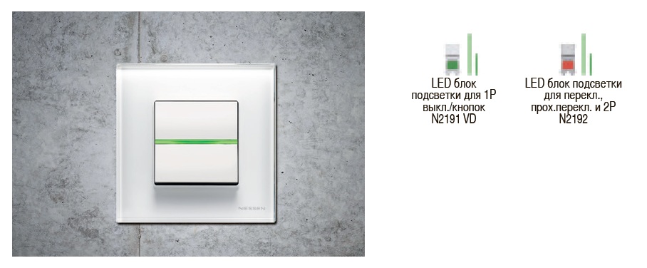

Добрый день. Подскажите на какие фирмы обратить внимание, очень нужны выключатели, чтоб был выбор 1-2-3 клавишные, тонкая полоска подсветки на каждой клавише посередине, и рамка плоская, не закругленная, как на большинстве. В идеале типа таких, только сам маханизм нажатия не кнопка , а стандартный.
Я надеюсь таких проблем, с современными выключателями с подсветкой не будет?
Посмотрите ABB Mylos с рамками Square - это наиболее близкий вариант.
Красивая подсветка и строгие формы в ABB Zenit.
И те и другие очень даже) С пластиковыми рамками , можно попробовать вписаться в бюджет. Как серия Zenit будет с led освещением работать, там везде подсветка посередине получается?, таких проблем как выше на видео, не будет? Змінено користувачем alex2301ua
ABB zenit лампу подсветки отдельно покупать нужно? Она синего цвета бывает или это вставка цвет, а лампа просто светится?

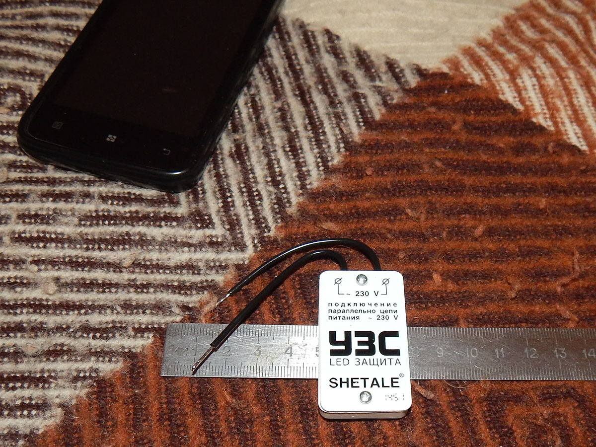

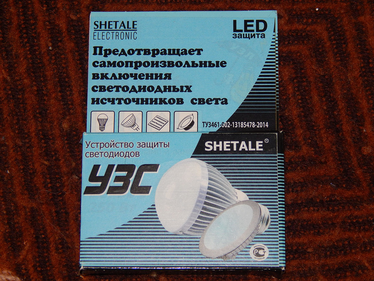

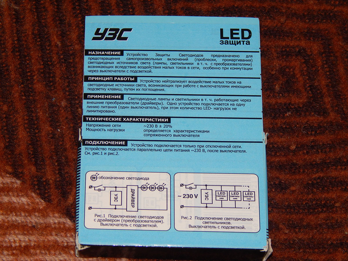

Это зависит от лампы - в видео автор справедливо заметил, что некоторые идут с защитой от микротоков. Но я таких пока не встречал. Есть специальное "устройство защиты светодиодов" - ставится под выключатель или на светильник, прайс 85 грн.
Подсветка в Zenit заказывается отдельно, есть зелёная и красная. Даёт ли цвет рассеиватель или сам диод - не знаю, на смотрел. Продаются комплектами - диод в корпусе и два рассеивателя - для широкой и узкой клавиши. Цена комплекта по прайсу 139,86 грн. Поддерживаются, в основном, зелёные.
Модули подсветки Zenit со вставками под широкую и узкую клавишу.
