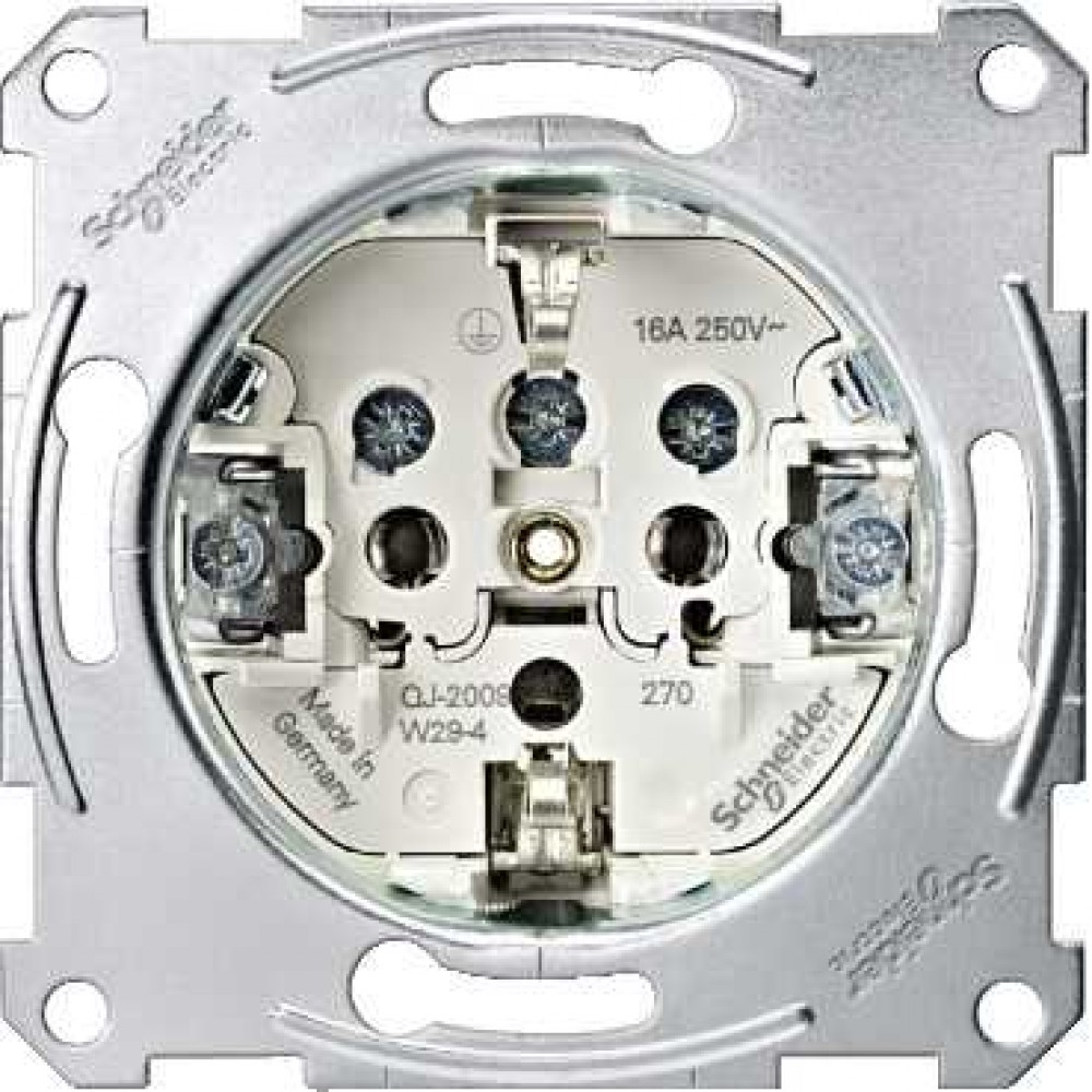

Зачем красить? Купите Асфору в бронзе
217896740_2_644x461_rozetki-i-vyklyuchateli-asfora-sedna-ot-schneider-electric-fotografii.jpg
(на картинке та, что "темно-коричневатая"
