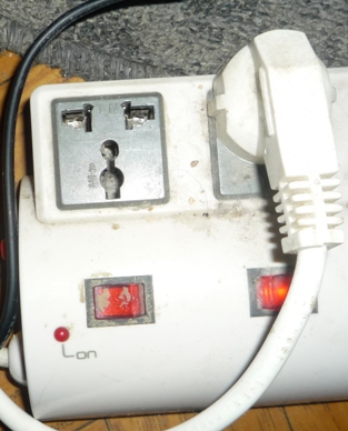

может кто видел обычные розетки с вот таким входом универсальным как на сетевом фильтре на фото, вход позволяет вставлять без переходников китайские вилки, английские вилки, ну и евро и обычные, очень удобная вещь, пускай не всегда нужна, но у меня например дома 3 прибора с нестандартными вилками и переходники задолбали уже)
Спасибо за разъяснение вопроса. Я тогда лучше возьму отдельно 2 розетки ТВ (каждая в свою лунку на свой отдельный коаксиал). Знаю что эфирному ТВ не так критично соединение, а вот для спутника оч.критично, чтобы было не просто "папа-мама" воткнул и порядок, а чтобыв было резьбовое соединение, т.е. придется брать розетку на "эфирное ТВ" типа "мама" и отдельно "спутниковое ТВ" типа "резьбовое соединение". Надеюсь в Валене такие варианты присутствуют.
Вряд ли, у них вариант или оконечная ТВ или двойная ТВ+САТ или тройная ТВ+САТ+Радио :(
