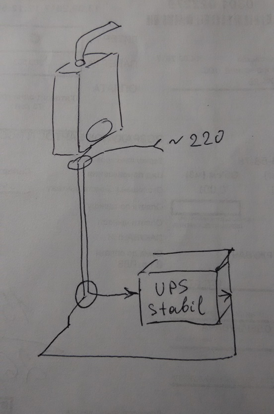

Уважаемые гуру электрофурнитуры, подскажите пожалуйста, что можно применить в качестве входящей розетки от стабилизатора? Котел на кухне, стаб под мойкой, к котлу подведен кабель ВВГ 3х2,5 от ГРЩ. Вниз под мойку в штробе заложено еще два таких кабеля. Один - питание стаба, второй питание котла от стаба.
Что за котел - газовый или электро? Если газовый - там мизерная нагрузка, подойдёт любая розетка. Обычно, пользуются той, что на корпусе стабилизатора/ИБП. Если нужно поставить вторую розетку рядом с котлом (типа удлинитель) - опять-таки подойдёт любая (врезная, накладная). А зачем, собствено, розетка? На газовых котлах, обычно, колодка, куда можно непостредственно прикрутить провод.
Котел газовый, потребление 80 Вт. Котел будет подключен через колодку в распредкоробке под котлом. Но чтобы не тянуть провода по наруже, заглубили их в штробу и опустили вниз. На стаб, понятно, с обычной розетки подаем напряжение. А от стаба как вернуть в эту же коробку, чтоб эстетично было? Или не заморачиваться, и тоже через колодку пустить?

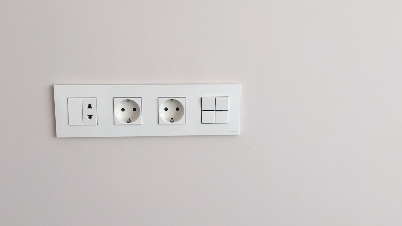

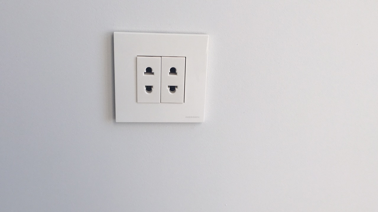

Подскажите, кто из производителей предлагает розеточные EU модули под USA вилку? Много таких приборов в доме, нужны соответствующие сокеты.
Есть вообще такие?
Провод снизу просто выходит из стены или есть коробочка? Монолит или многожилка? Если монолит, купите готовый шнур с вилкой и присоедините ВАГОвскими зажимами или через клеммник. Если многожилка и хватает длины - можно просто поставить вилку.
Есть вообще такие?

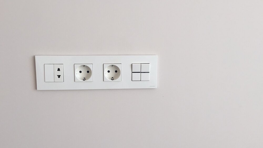

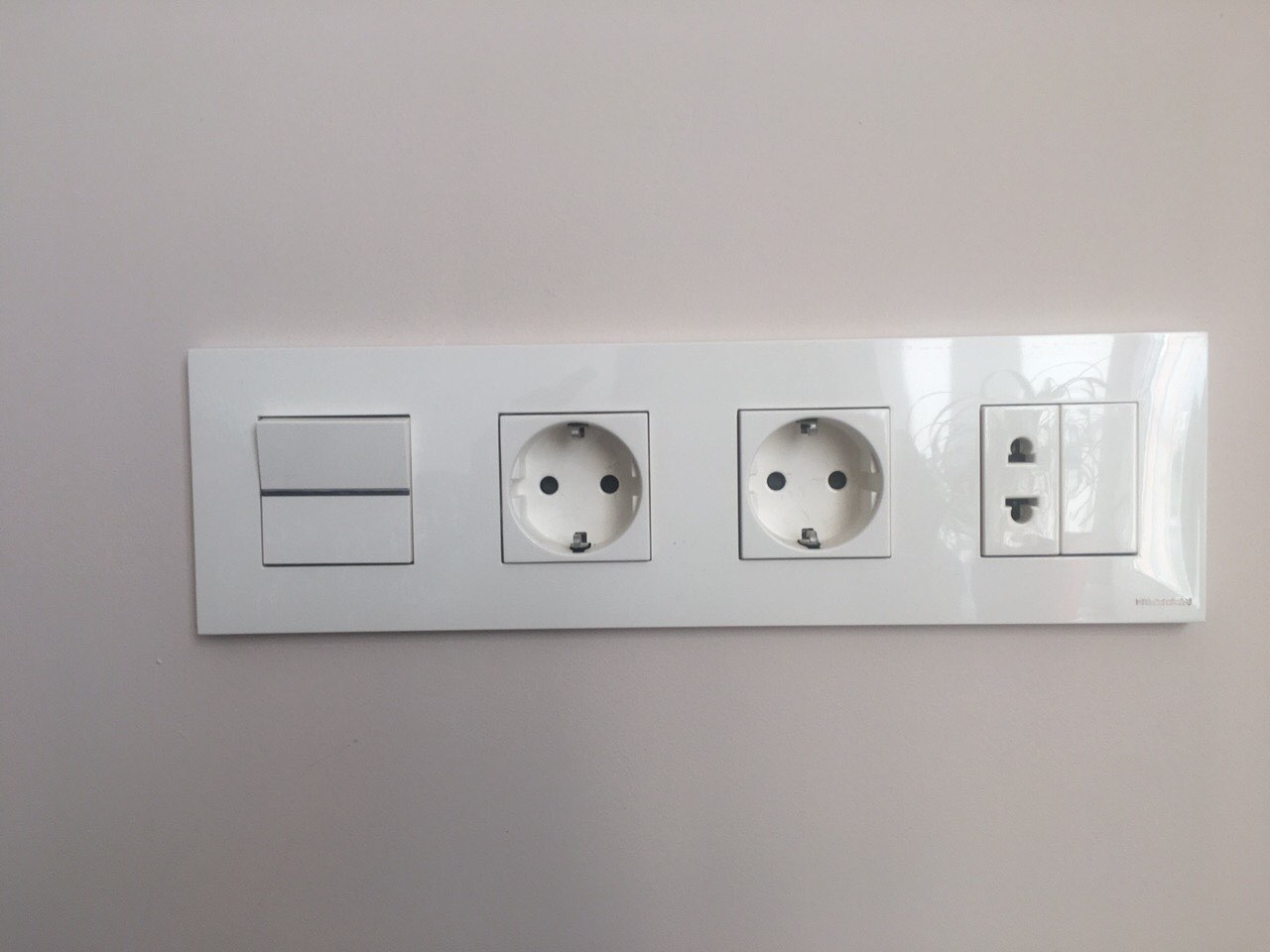

Розетка "Европа-США" есть у ABB в серии Zenit - арт. N2135 BL (варианты цвета - белый BL, антрацит AN, серебро PL, шампань SV)
Аналогичная розетка есть у Legrand Mosaic - арт. 077501.
Обе розетки одномодульные, т.е. в обычную рамку можно поставить две или скомбинировать с выключателем, Интернет или ТВ розеткой. Или просто поставить узкую заглушку.
Только розетки желательно иметь с заземляющим контактом.
Если не секрет, что за техника? Она точно рассчитана на питание от сети 230В?;)
Да, точно. У меня почти вся техника из США.

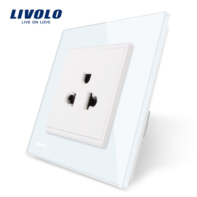

Вот то что 3-х контактные нужны это верно. И пока нашёл только такое чудо китайских инженеров. Но вот есть ли что-нибудь подобное у приличных брендов... :(
Есть коробка, монолит. Ок, спасибо, подключу через клеммник.

Лучше скажите что с розетками делать, заказывать Livolo?
Нет, но многая техника идёт с БП 110-240, 50/60.

Есть девайсы которые у нас не продаются, именно под них и будут розетки. По всей квартире это будет розеток 10 максимум, остальные будут обычные EU. Но и на эти 10 не хочу заморачиваться с переходниками.
Короче я понял, нужно заказывать китайцев.
