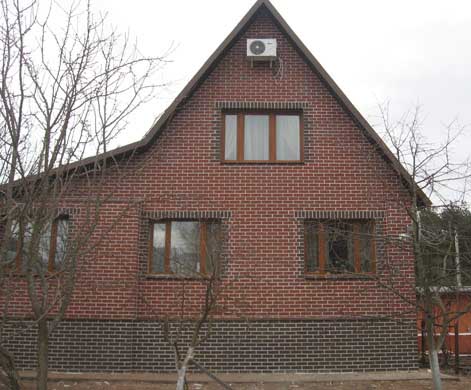

Hopira Опубліковано: 14 листопада 2011 Поділитись Опубліковано: 14 листопада 2011 Хотите посмеяться? Когда я был в гостях у Доктора, то кроме посвящения в укр.масоны, мы затронули тему наружных подоконников, ну или отливов, назовем их так для краткости. Поначалу Доктор тоже раскритиковал мой "бздык" по теме окон. И вот, поднялись мы с ним на его замечательную террасу и ну-давай рассматривать все окна в окрУге. А участки с домами, хоть и миллионерские, а отливы все жестяные. Доктор принялся "лечить" мой нЕдуг, в плане восприятия фасадов, рассказал о доминантах и всяком-таком прочем. Я даже изображал понимание. Потом закурили. Постояли молча. Док посмотрел на меня внимательно и процедил: " Ну и гад же ты. Я теперь ЭТО тоже вижу и не могу от этого отделаться". Теперь нужно лечить и Доктора. Может это мои и комплексы и фобии, но... Вы теперь тоже инфицированы, с чем я Вас и поздравляю! Ну вот... и в мою душеньку посеяли семя сомнений...Олег, а что по-Вашему лучше всего подойдет вместо "жестяных" отливов для дома из клинкерного кирпича? Честно говоря, даже без задней мысли чуть было не выбрала стандартный вариант... Посилання на коментар Поділитися на інших сайтах More sharing options...

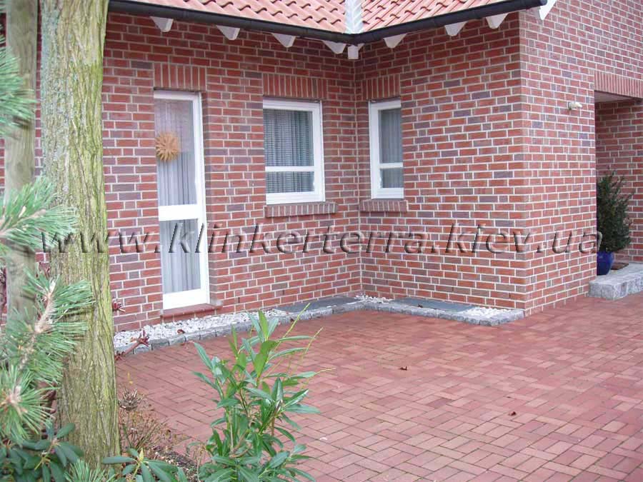

Pride Опубліковано: 14 листопада 2011 Поділитись Опубліковано: 14 листопада 2011 Для дома из клинкерного кирпича лучше и подбирать клинкерные же отливы, на мой взгляд. У многих производителей присутствуют в линейке кирпичи специальной формы, из которых и выкладывают внешие подоконники, карнизы и т.д. Ну, примерно, как на фото. 2 Посилання на коментар Поділитися на інших сайтах More sharing options...
bora-b Опубліковано: 14 листопада 2011 Поділитись Опубліковано: 14 листопада 2011 Ну вот... и в мою душеньку посеяли семя сомнений...Олег, а что по-Вашему лучше всего подойдет вместо "жестяных" отливов для дома из клинкерного кирпича? Честно говоря, даже без задней мысли чуть было не выбрала стандартный вариант... Ну, что кому нравится: можно клинкер (видел вариант клинкера для ступеней), можно дерево, можно камень... Ну не жесть же туда ставить?! Доктор, после нашего разговора, перелопатил несколько книг по Средиземноморью в поисках жестяных отливов. Не нашел. А Вы же догадываетесь, насколько он был внимателен? 2 Посилання на коментар Поділитися на інших сайтах More sharing options...
Dr.Moro Опубліковано: 14 листопада 2011 Поділитись Опубліковано: 14 листопада 2011 (змінено) Доктор, после нашего разговора, перелопатил несколько книг по Средиземноморью в поисках жестяных отливов. Не нашел. А Вы же догадываетесь, насколько он был внимателен? В домах XV-XVII вв. действительно жесть не встречается, чаще всего отливы выполнены раствором, реже - деревом и камнем. Однако. Исторический разговор с Борой состоялся на крыше Средиземноморского дома. Разглядывая соседский "замок" с зубцами на плоской крыше, увенчанной битумной юбкой, стены которого обложенны рваной серой керамейей, а наружная лестница укрыта поликарбонатом, Бора молвил: А жесть на отливах здесь как то не комильфо, На что я горяче возразил: По-моему этот дом уже нечем испортить. Он целостен в своем... Бора, кажется тогда согласился. Змінено 15 листопада 2011 користувачем BrotherSam Посилання на коментар Поділитися на інших сайтах More sharing options...
bora-b Опубліковано: 14 листопада 2011 Поділитись Опубліковано: 14 листопада 2011 Бора молвил: А жесть на отливах здесь как то не комильфо, На что я горяче возразил: По-моему этот дом уже нечем испортить. Он целостен в своем... Бора, кажется тогда согласился. Я и сейчас согласен: ТОТ дом, абсолютно целостен в своем говнизме. А тут еще и отливы... Ты лучше, побыстрее засаживай там зеленый забор. Не ровен час, фантазия обитателей того дома разыграется и они опровергнут твое утверждение о том, что хуже быть не может. 1 Посилання на коментар Поділитися на інших сайтах More sharing options...
Oleksandr Protsev Опубліковано: 14 листопада 2011 Автор Поділитись Опубліковано: 14 листопада 2011 Стоит обратить внимание на некую недосказанность по отношению к домику соседа (вдруг он прочитает, добрых людей ведь больше, подскажут)...со стороны Доктора. дом, абсолютно целостен в своем говнизме-боюсь без фотографии шедевра, нам сложно будет оценить это произведение искусства. А выражение сильное (чувствуется, что у Вас в экипаже был хороший боцман) Посилання на коментар Поділитися на інших сайтах More sharing options...
Oleksandr Protsev Опубліковано: 14 листопада 2011 Автор Поділитись Опубліковано: 14 листопада 2011 У многих производителей присутствуют в линейке кирпичи специальной формы, из которых и выкладывают внешие подоконники, карнизы и т.д. Абсолютно с Вами согласен, но у нас не получилось, во время кладки подобрать. "Евротон" предлагал не "наш" цвет, а угадывать не хотелось. Весна покажет. Судя по всему, сразу после окон будут провода, потом штукатурка (очень понравился бюджет Olgama, такой этап нам по вкусу и по средствам или может она чего-то недоговаривает), а вот что делать с отоплением, сантехникой-ума не приложу. Ох как не бюджетно получается, и не сэкономишь никак, дороже выйдет. Посилання на коментар Поділитися на інших сайтах More sharing options...
рыбак Опубліковано: 14 листопада 2011 Поділитись Опубліковано: 14 листопада 2011 Для дома из клинкерного кирпича лучше и подбирать клинкерные же отливы, на мой взгляд. У многих производителей присутствуют в линейке кирпичи специальной формы, из которых и выкладывают внешие подоконники, карнизы и т.д. Ну, примерно, как на фото. почему бы не рассмотреть отливы из гранита? Поставил - и забыл . По цене будут как хорошее дерево с пропитками-мастиками., 1 Посилання на коментар Поділитися на інших сайтах More sharing options...
valya_bes Опубліковано: 14 листопада 2011 Поділитись Опубліковано: 14 листопада 2011 Ну, что кому нравится: можно клинкер (видел вариант клинкера для ступеней), можно дерево, можно камень... Ну не жесть же туда ставить?! Вы как всегда правы, только вот думать о материале для отливов надо заранее, а не когда все сделано: коробка, проемы оконные и окна заказаны. У меня получилась именно такая ситуация, поэтому пока установили жестянки, а потом посмотрим, но выглядят они конечно преужасно... 1 Посилання на коментар Поділитися на інших сайтах More sharing options...
