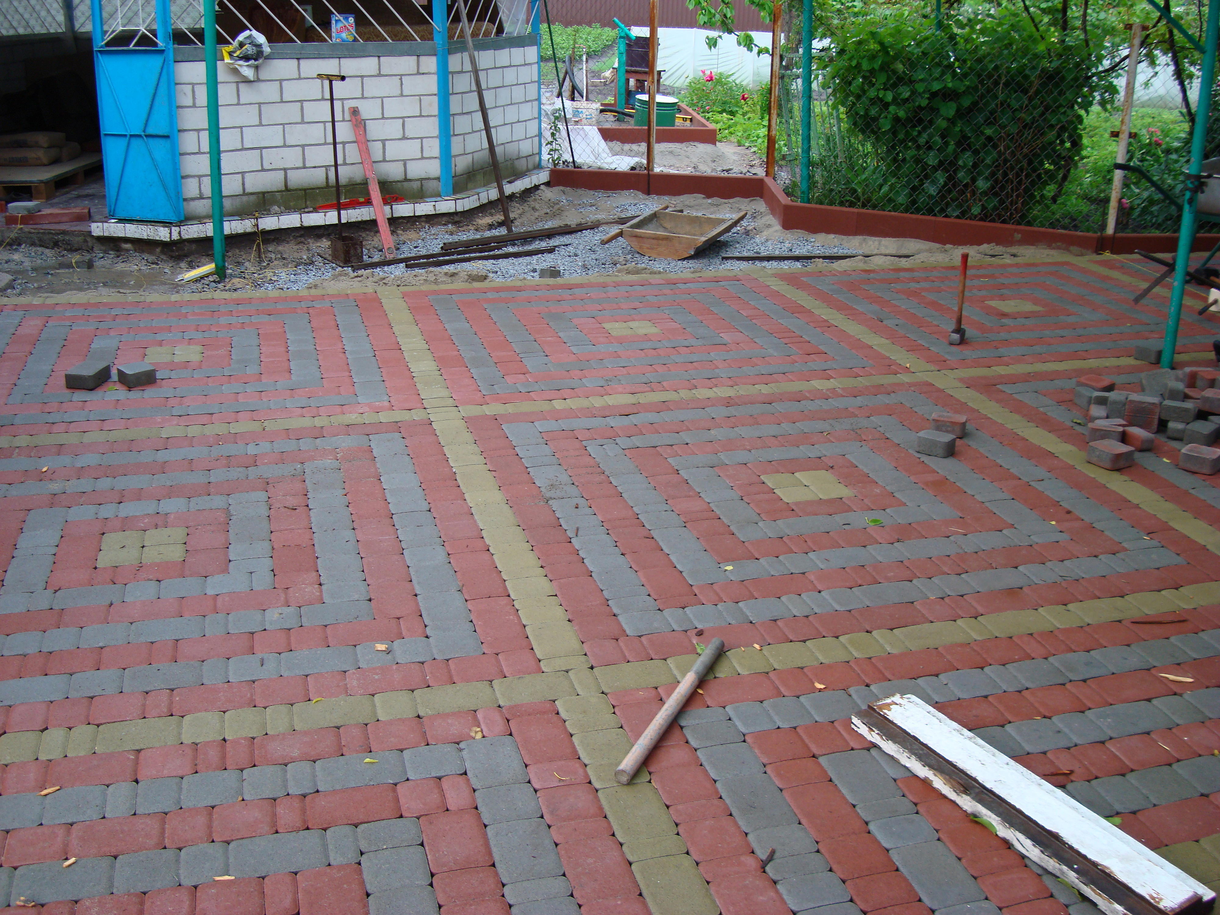

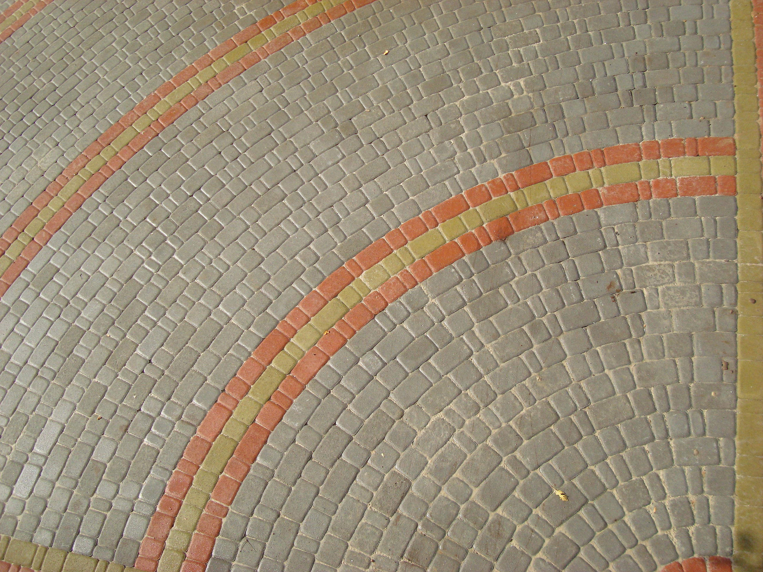

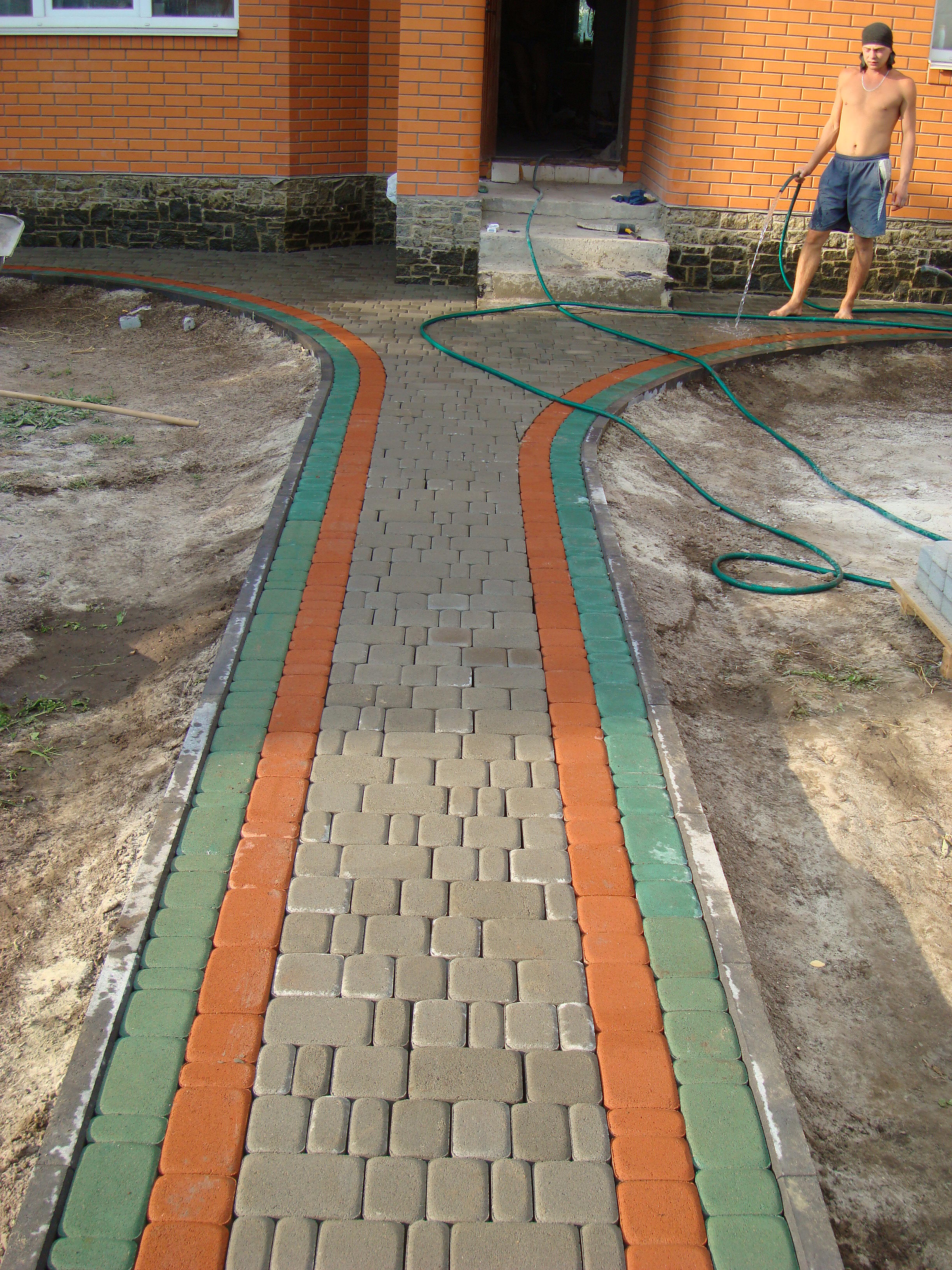

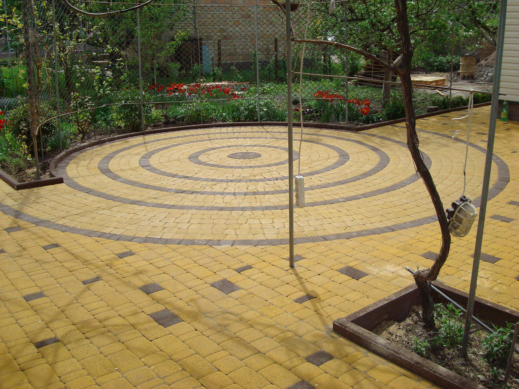

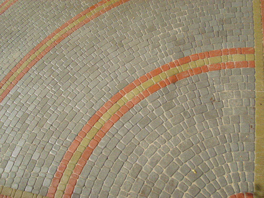

Спасибо за ссылку , но такая плитка мне не нравится. Ее очень много в Новой Линии. А я хочу яркую, интересную, " гламурную " - это я так , для смеха.:)
Гламур у меня :lol:
Кстати, раскладка не лучшая... Из этой плитки на площади можно занятные узоры выложить ;)

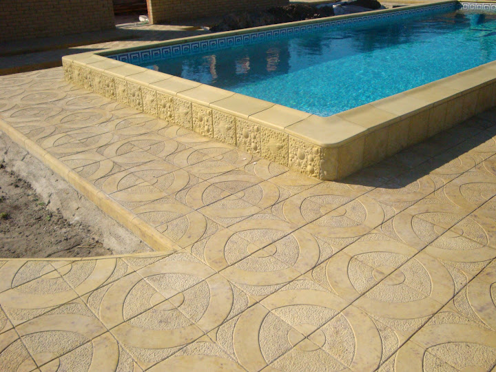

Какая вода в бассейне!! Офигеть можно!! Мой любимый цвет!!!
Ваша плитка это уже очень близко к моему " гламуру".:)
Но размеры плитки должны быть поменьше. Площад у нас маленькая .:)

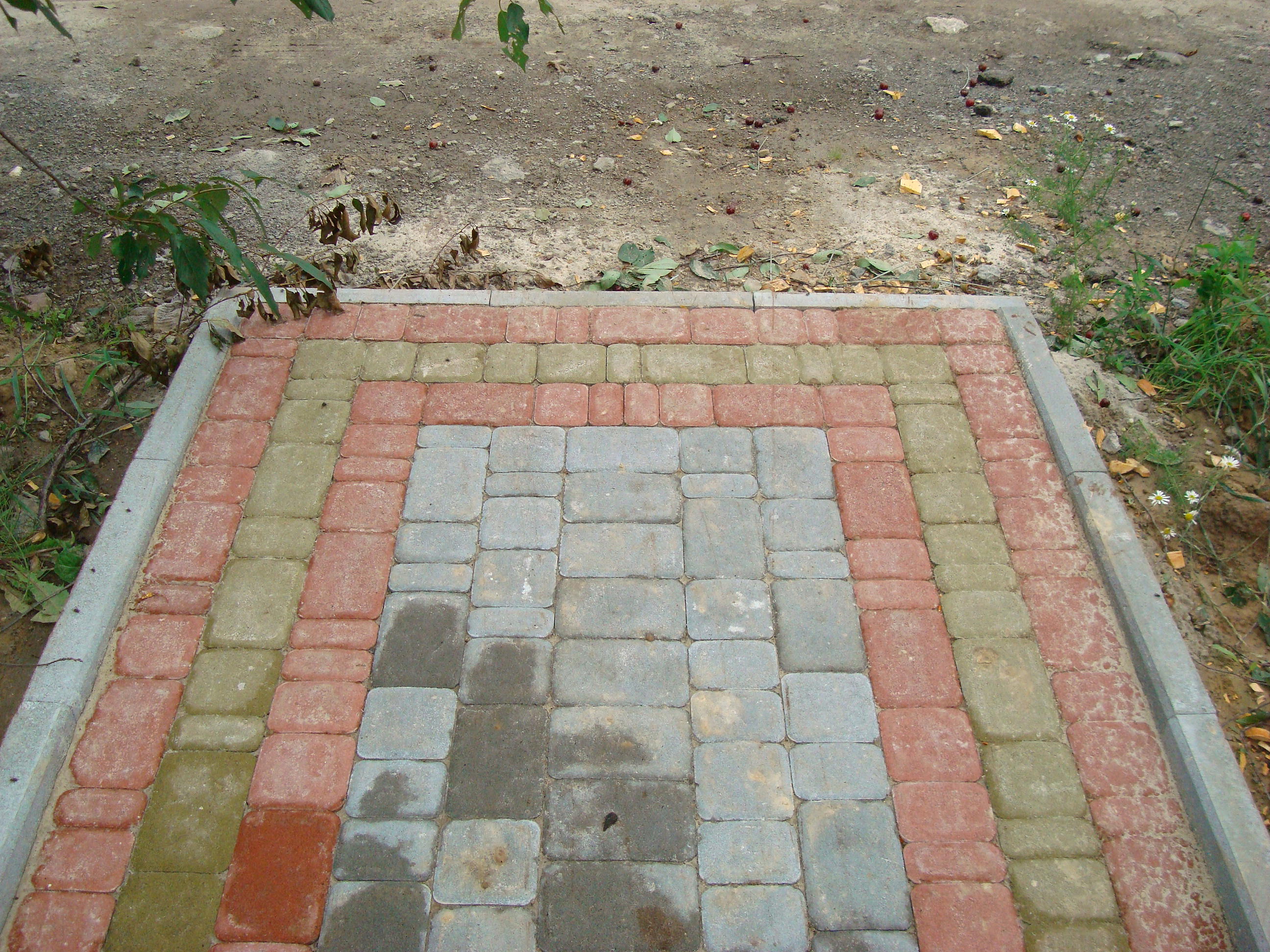

А цвет понравился на втором рисунке. Яркая!!!

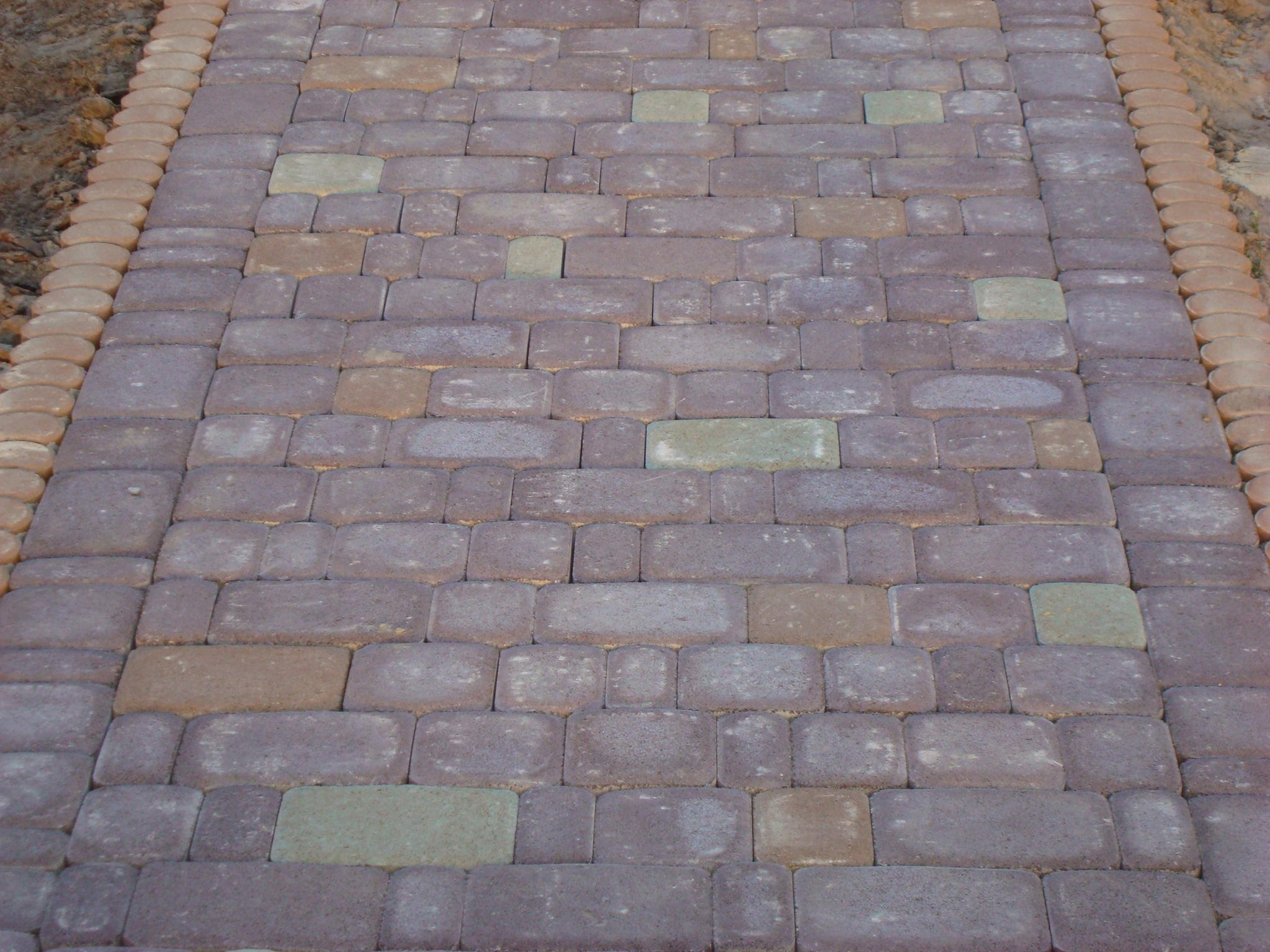

а можна фотографію з якогось обєкту цих товаришів ? особливо хотілось побачити верхній шар плитки
і скіки коштує?
trotyar.com.ua/foto/21.jpg на цій фотці з їх обєкту якшо їхній видно раковини в верхьому шарі ,які утворились від вимивання глини .... скіки їх буде через 2-3 зими

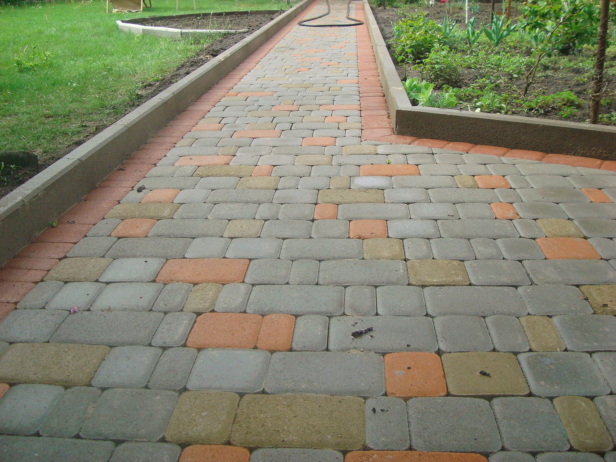

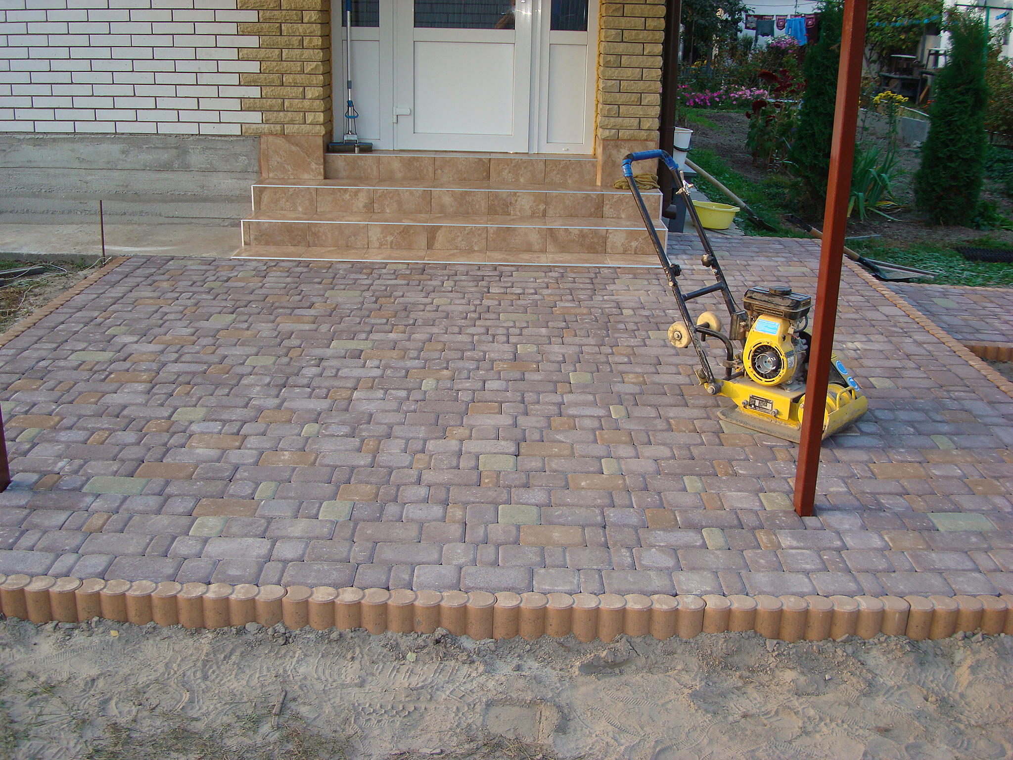

Скажите, а на раствор (клей) такую можно положить? А то я не знаю, как отмостку облагородить - она у меня "двойного" назначения, выполняет функцию дорожек, а обычная вибропрессованая плитка не удержится...
Почему так думаете :sad: не согласен,а на клей положить можно, только вот не будетли вам скользко зимой,подумайте:wink: а чтоб плитка удержалась нужно бордюр применять:grin:8-)
На клей и укладывается, бордюры не нужны, разве что для эстетики.
Хотя на отмостку это не лучший вариант - маленькая ширина, не получится рисунок выложить.

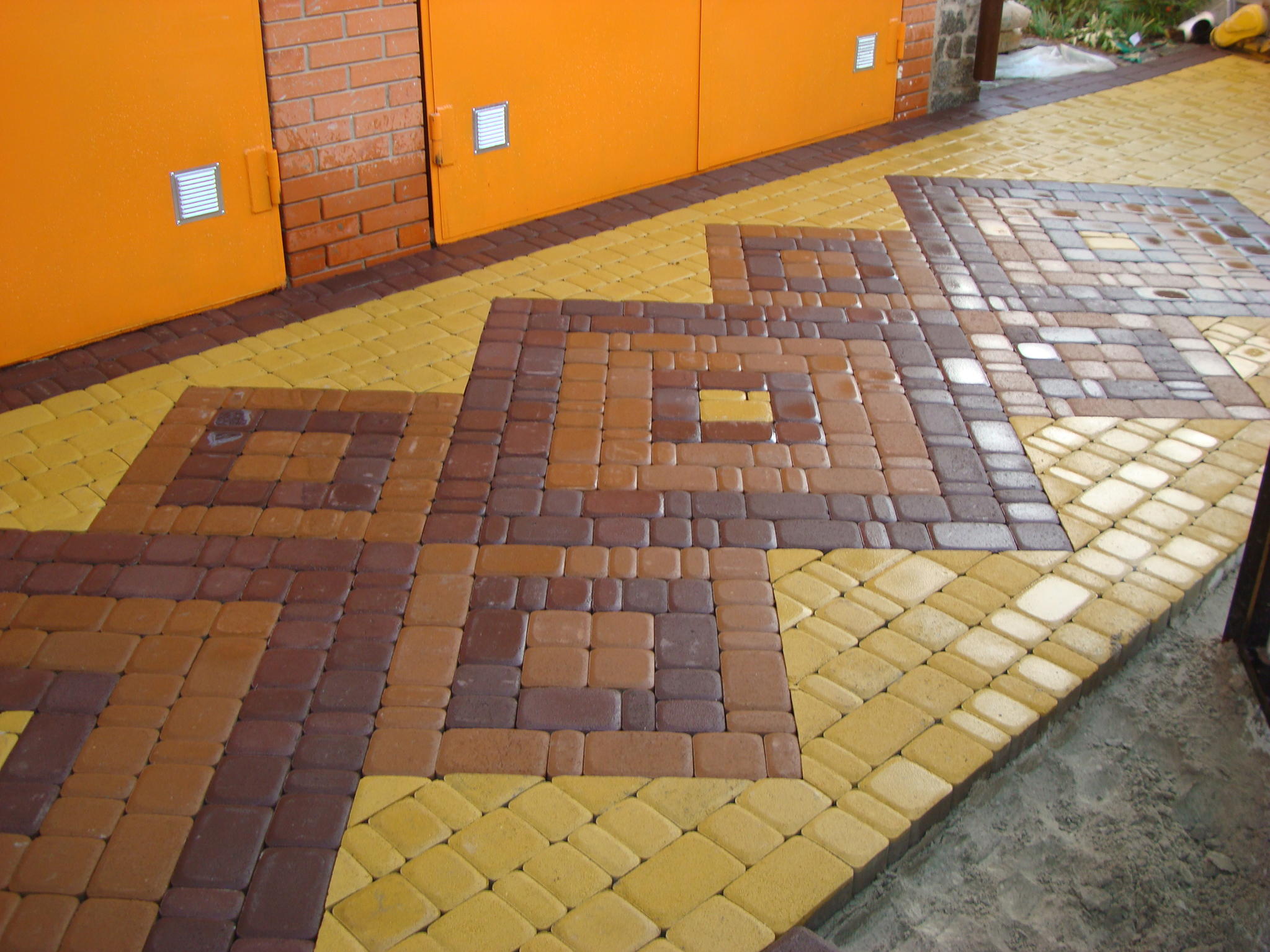

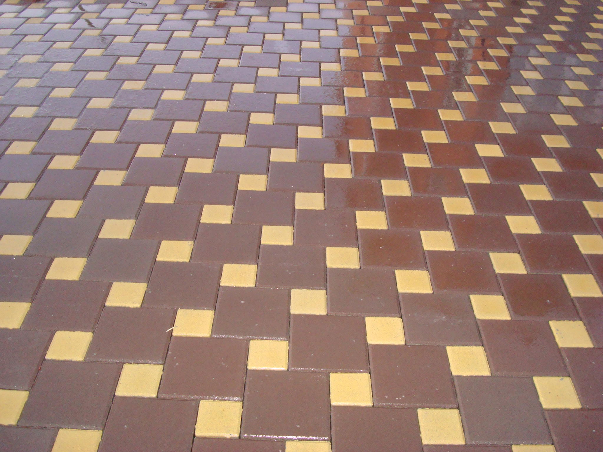

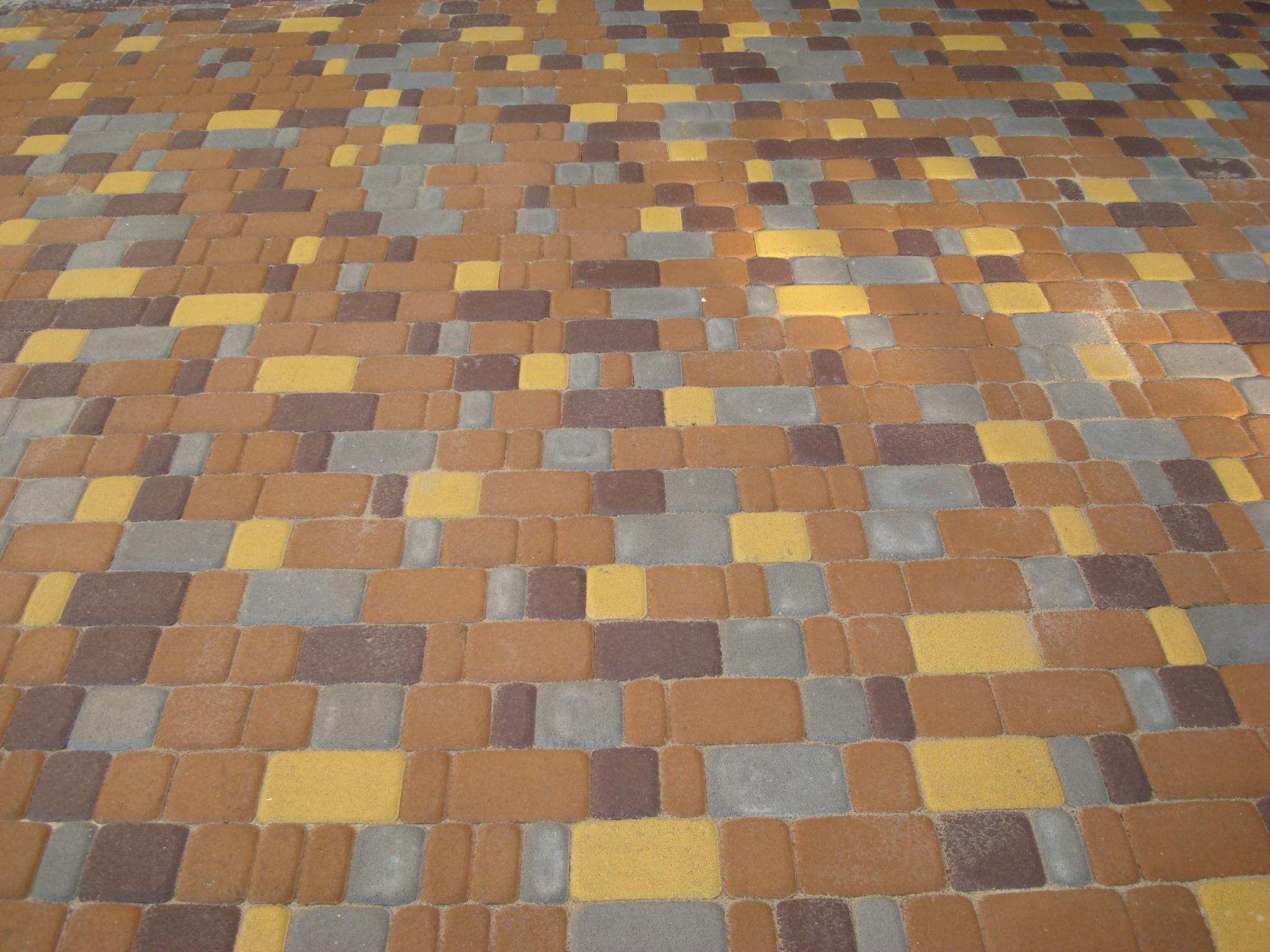

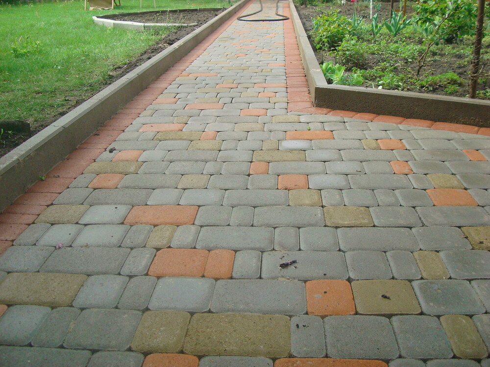

А как вам такая плиточка и не дорогая8-) и еще много интересного:grin:
можна поцікавитись хто це чудо випускає?

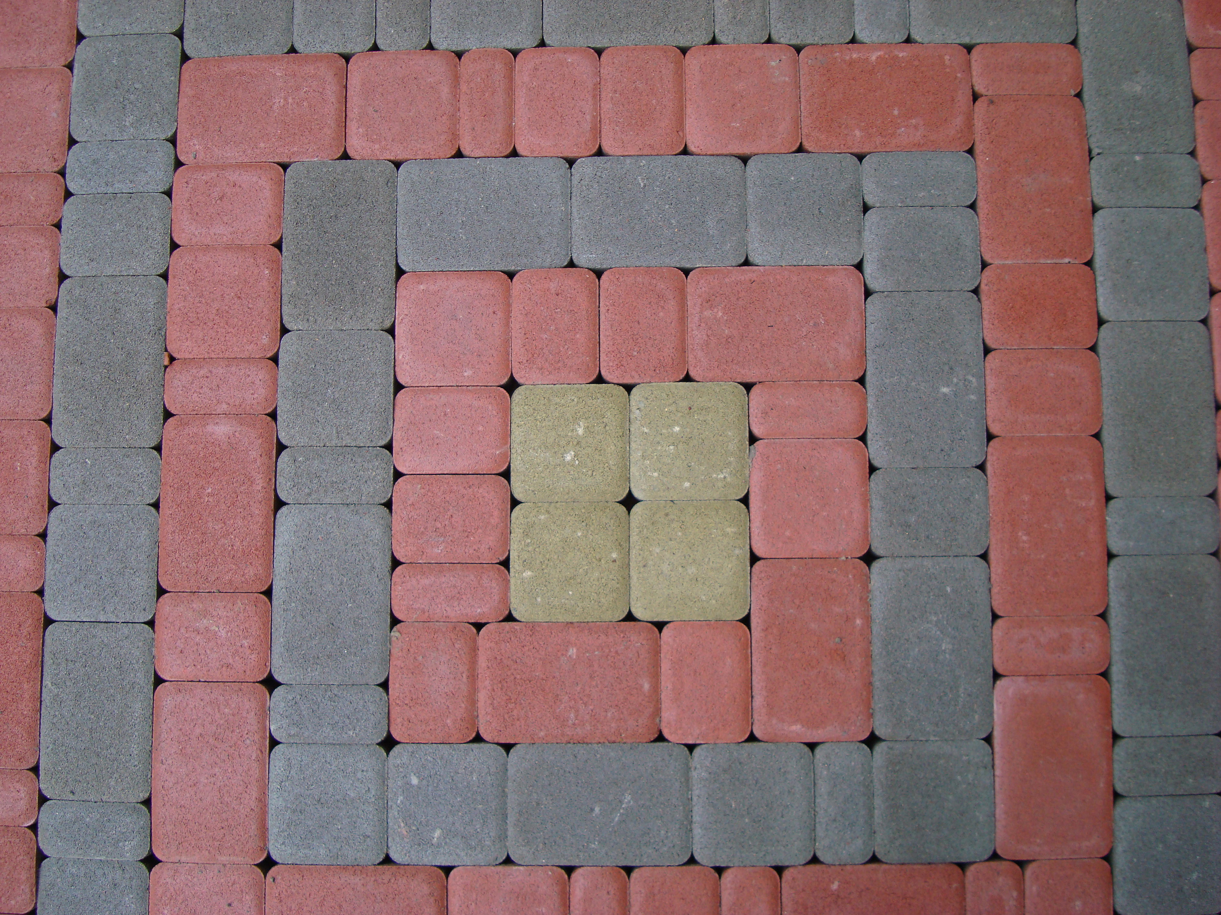

і дуже цікаво що на всіх фотографіях бруківка змочена водою для більш насичених кольорів, а на суху можна глянути фотографії, і якщо є верхній шар впритул сфотографований.
ДЕЛО В ТОМ ЧТО КОГДА ФОТОГРАФИРОВАЛ НА СУХУЮ ТО НЕ ТАК НАСЫЩЕННО ПОЛУЧАЛОСЬ :drinks:

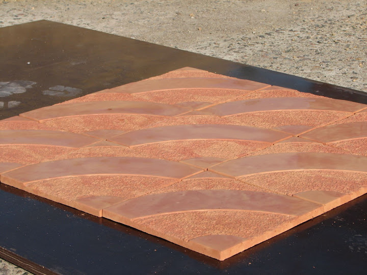

После всего прочитаного, сложилось такое впечатление что вибролитая плитка намного хуже по прочности чем вибропрессованная. Но... такую позицию как правило занимают именно производители вибропрессованной плитки. Им выгодно чтобы большинство думало что лучше вибропрессованной ничего нету. Хочу развеять этот миф...
Приимущества вибролитой плитки перед вибропрессованной:
- прочность согласно ГОСТу выше;
- истираемость верхнего слоя ниже за счёт отсутствия пористости;
- водопоглащаемость намного ниже чем у вибропрессованной, что существенно отражается на морозостойкости;
- цветовая гамма насыщенее;
- разнообразие форм неограниченное;
- в том случае, если пугает скользкость.... есть достаточно видов вибролитой продукции с шуршавой поверхность;
- укладывается как на бетонное основание так и на щебневую подушку;
- при изготовлении используется более крупный щебень, что является армирующей основой для плитки;
- не взирая на мене чёткую геометрию в основании, которое скрывается при укладке, лицевая сторона этой плитки, выглядит намного привлекательнее и аккуратнее;

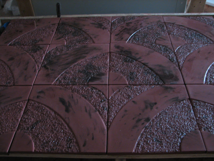

Шановний apocalepsis , з вище вами написаного можна зробити тільки один висновок , що ви є виробником вібролитої бруківки...
По-перше наскільки я розумію це Укр форум і мова йде про укр виробників я не розумію до чого тут ГОСТи? Можливо для вас це буде відкриття але укр виробники працюють згідно ДСТУ, але так як вони існують тільки для вигляду ,усі працюють по ТУ.
По-друге з ваших слів можна зробити висновок що ви проводили багато досліджень вібролитої і пресованої бруківки і маєте безцінний досвід в цьому питанні в чому я глибоко сумніваюсь. Для того щоб підтвердити ваші розумні висловлювання і роздуми про фізико-механічні властивості вібролитої бруківки і що вони вищі ніж у вібропресованої прошу вас викласти тут сертифікат виданий акредитованою лабораторією яка проводила подібні дослідження, щоб підтвердити вище сказане.
Особливо цікавить висказування про пористість хотілось би побачити відсоток і методику дослідження.
Також цікаво який це більш крупний щебінь використовують для виробництва? Фракцію прошу вказати. Знову ж таки для вас стане ще більшим відкриттям що не величина фракції впливає на міцність і тд а щільність структури..
На рахунок солі вперше чую щоб вона шкодила вібропресованій бруківці. Пошкодження у верхньому шарі виникають як раз від структури , чи по іншому з чого він зліплений. Імхо але є бруківка пресована яка на Україні за 15 років не втратила привабливий зовнішній вигляд, а для нашої країни це вічність..
Тому не потрібно вводити людей в оману якимись придуманими історіями.
