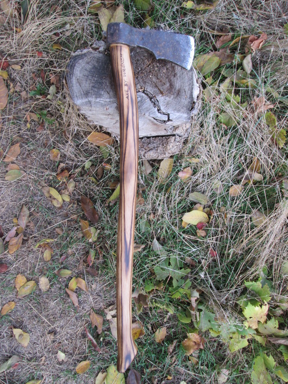

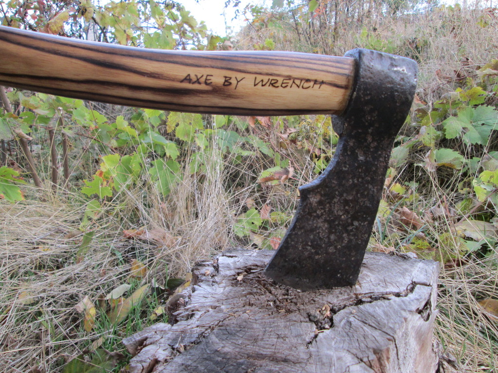

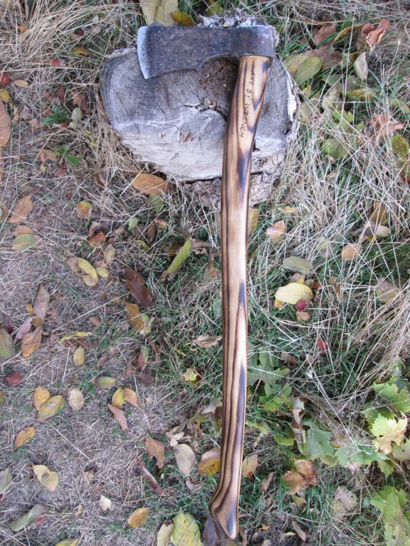

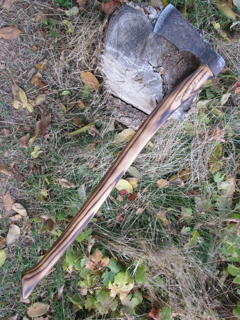

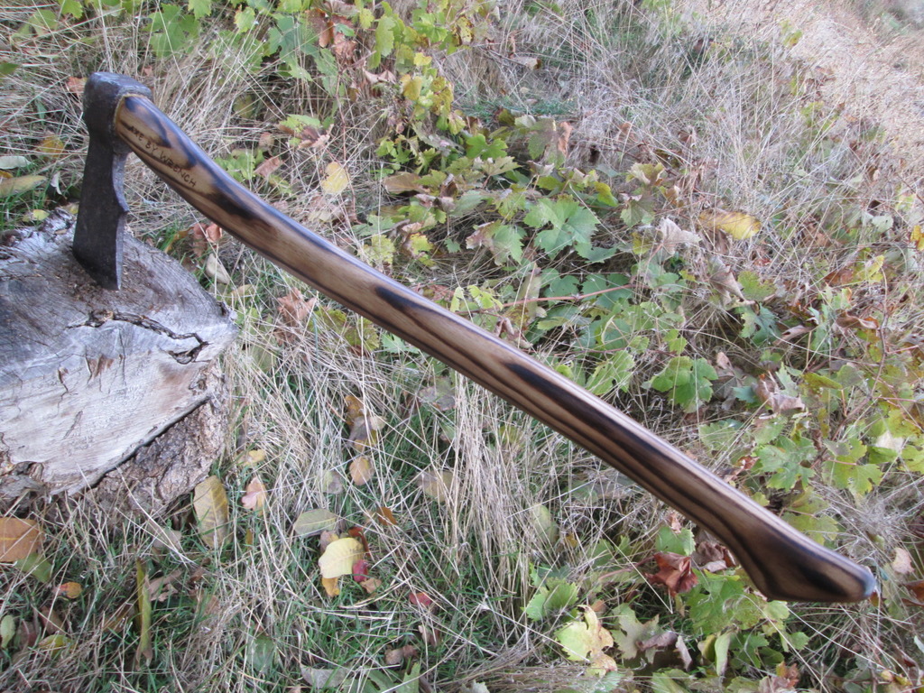

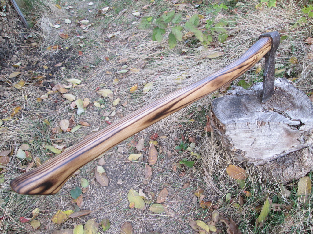

Wrench Опубліковано: 12 лютого 2018 Поділитись Опубліковано: 12 лютого 2018 Купил советский топор ЗиК. Немного его наточил. Но колет он хуже, чем обычный эпицентровский Topex. Либо наточил плохо, либо мне нужен другой топор Приветствую всех! Отлично колет "казацкий" топор, и рубит тоже не менее замечательно. Благодаря сравнительно узкому лезвию и правильной эргономике. Вот такой себе сделал. Посилання на коментар Поділитися на інших сайтах More sharing options...
пуля Опубліковано: 13 лютого 2018 Поділитись Опубліковано: 13 лютого 2018 Приветствую всех! Отлично колет "казацкий" топор, и рубит тоже не менее замечательно. Благодаря сравнительно узкому лезвию и правильной эргономике. Вот такой себе сделал. Этот топор - произведение искусства ...Его место - в музее...А вы им дрова колете . Посилання на коментар Поділитися на інших сайтах More sharing options...
Wrench Опубліковано: 13 лютого 2018 Поділитись Опубліковано: 13 лютого 2018 Этот топор - произведение искусства ...Его место - в музее... Только музеи почему-то так не считают... Посилання на коментар Поділитися на інших сайтах More sharing options...
