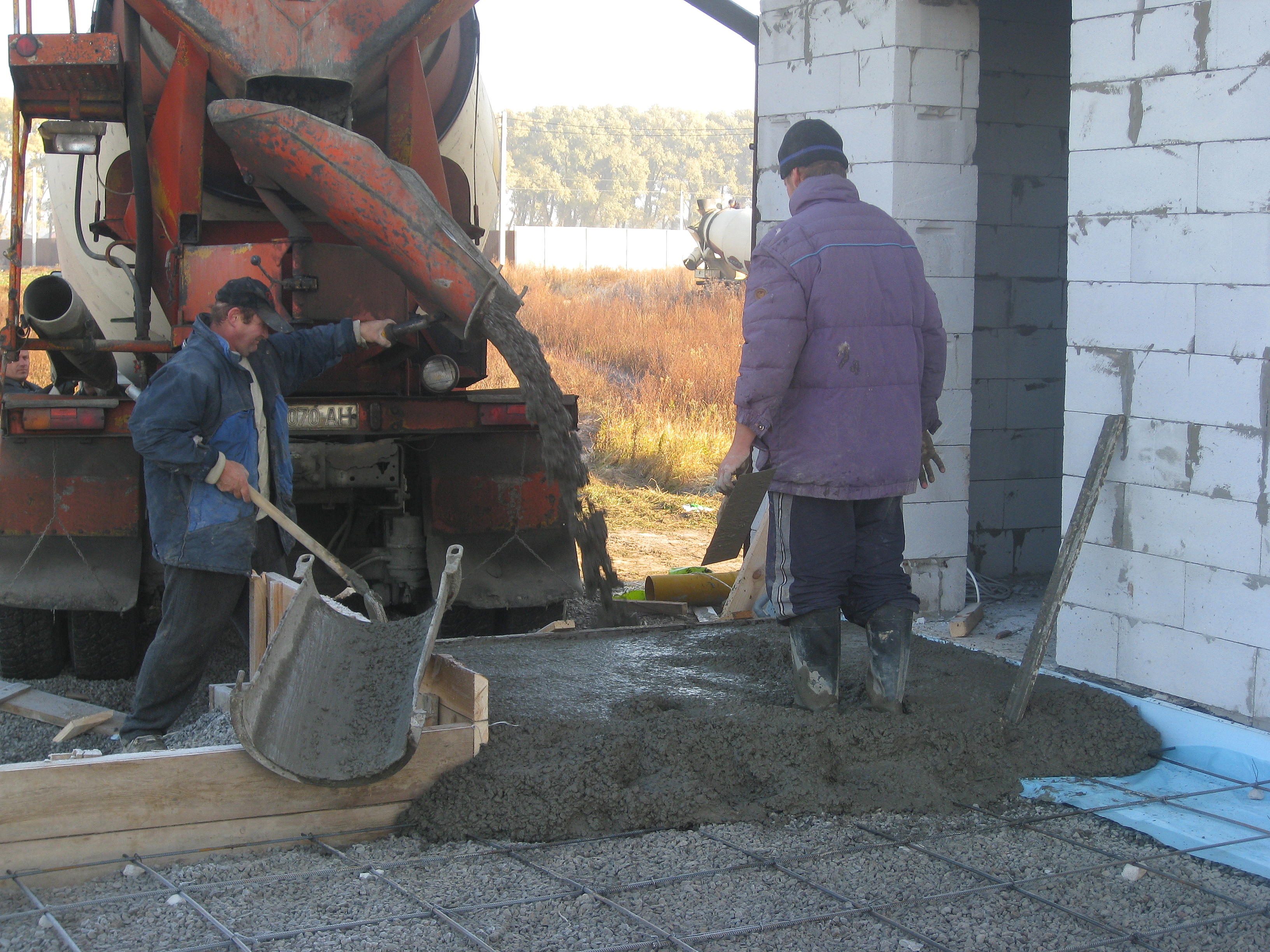

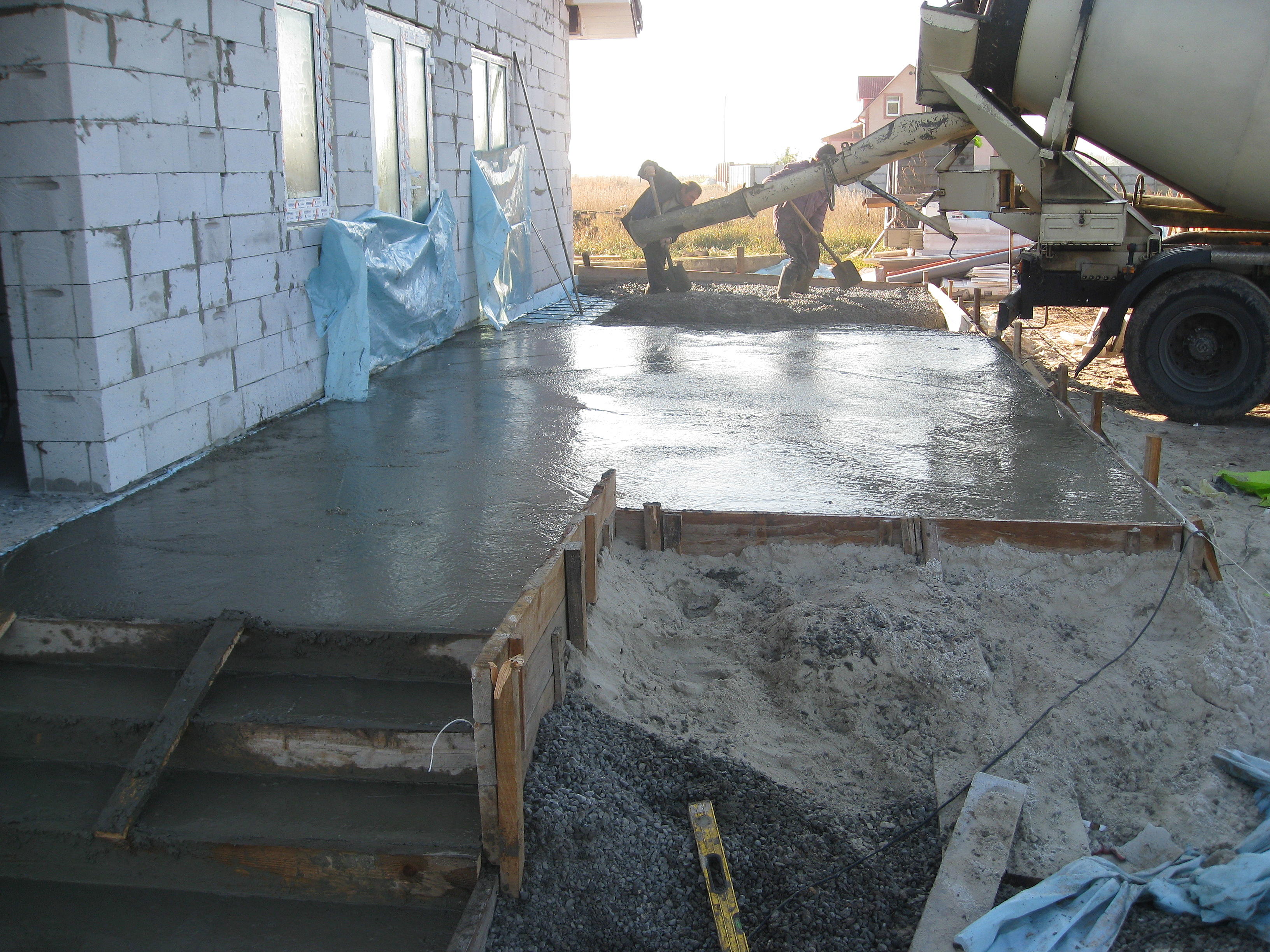

гы... весело.. може мешалка по дороге слила дето куб-другой :)
на улице -1... бетону не совсем приятно будет застывать...
ниче страшного,уже солнышко))согреется
поставщик сказал,что приехало точное кол-во..

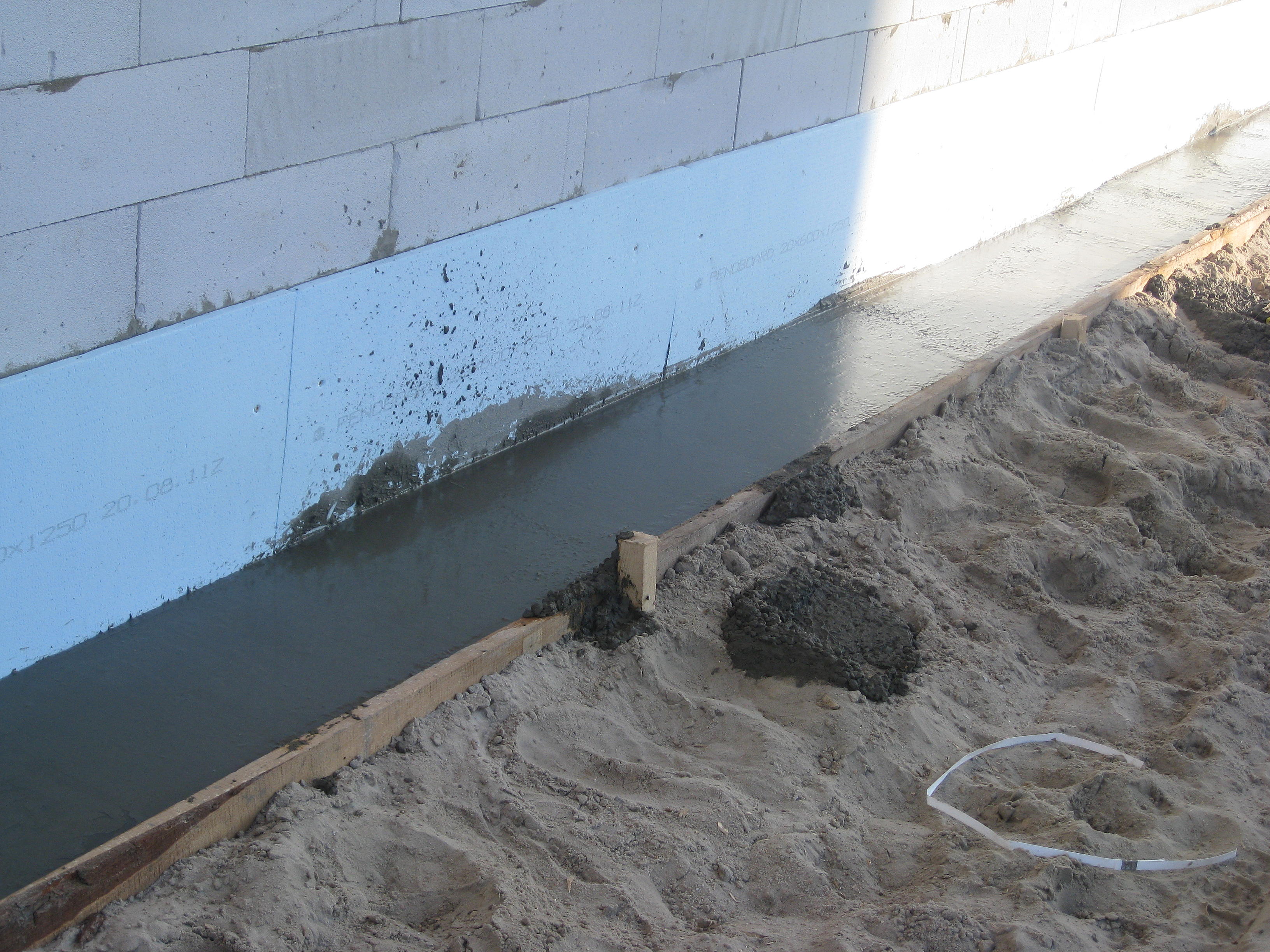

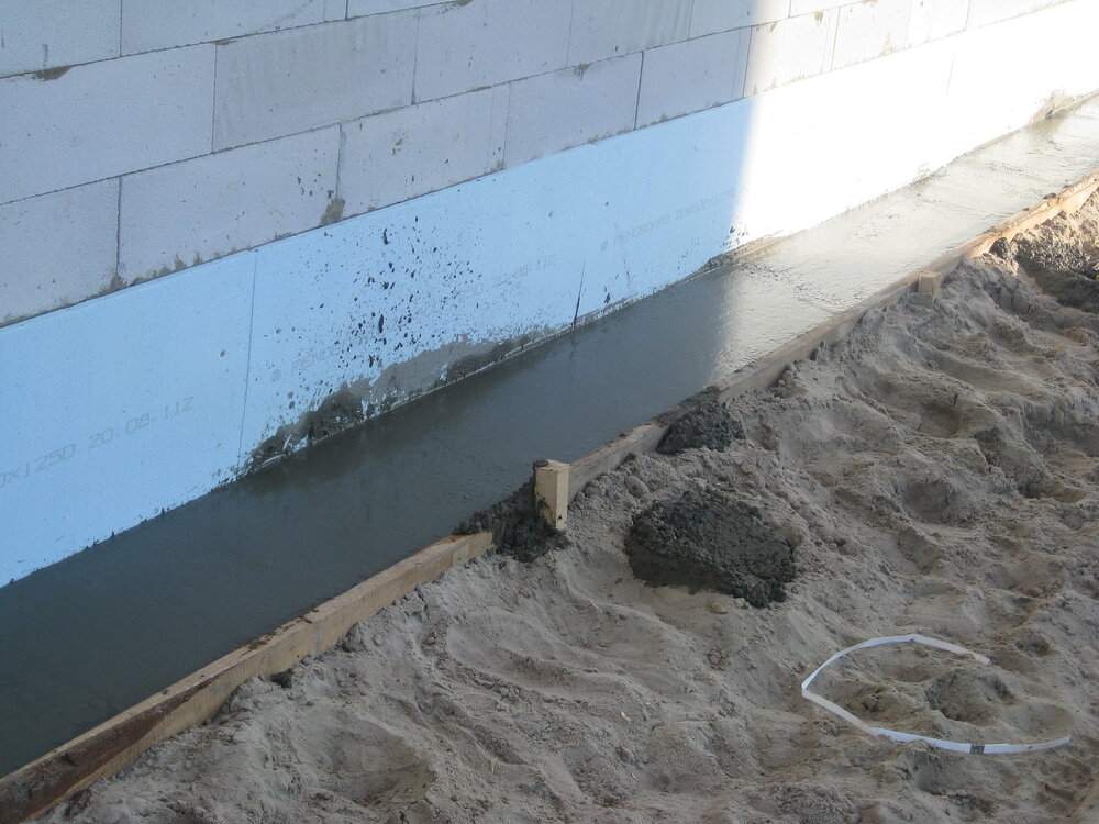

вот отмостка от Пропеллера-просто хочу показать как ЭППС ложила,чтоб отмостка перекрыла цокольный и не "веяло" холодом
отличное решение, как теплотехник поддерживаю и всем советую...
