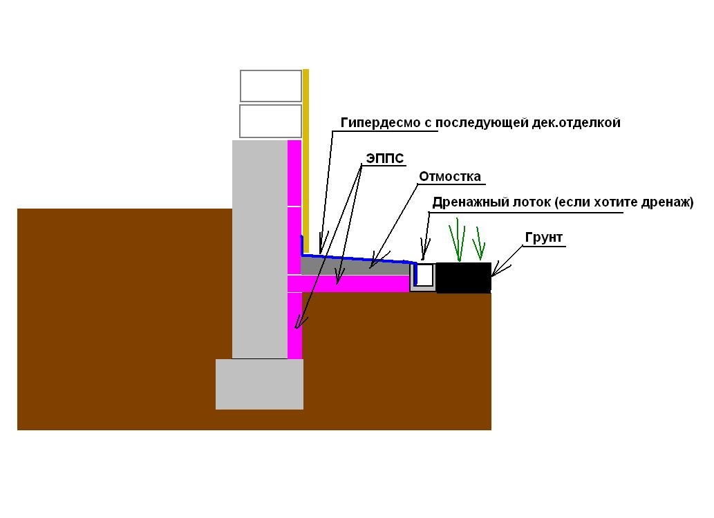

Совсем ЗАБЫЛА!!!!!!ОЧЕНЬ ВАЖНО!!Обязательно теплая отмостка!я купила 2см ЭППС,его положила под пленку и на цоколь(цоколь опустила ниже отмостки под землю,чтоб не промерзало)!!!ВОТ!Вместо зонтиков купила в эпике обычные дюбеля дешевые-там есть с такими широкими шляпками-держат отлично!

вот отмостка от Пропеллера-просто хочу показать как ЭППС ложила,чтоб отмостка перекрыла цокольный и не "веяло" холодом
ЭППС на цоколь можно и на клей специальный сажать :)
та мы за 20 грн по пару шурупов закрутили и все!так плотно прилегло,а если на ляпухи клея-есть пространство,а если клеить полностью для меня дорого и не нужно!У меня ж сайдинг там будет.пенопласт хуже было бы-он широкий,а 2см-ровый ЭППС и теплее и круто прижался как приклеенный
зачем нужен самый нижний вертикальный слой ЭППС, если сверху создана изоляция под отмосткой?
и, как по мне, 2 см - маловато...
