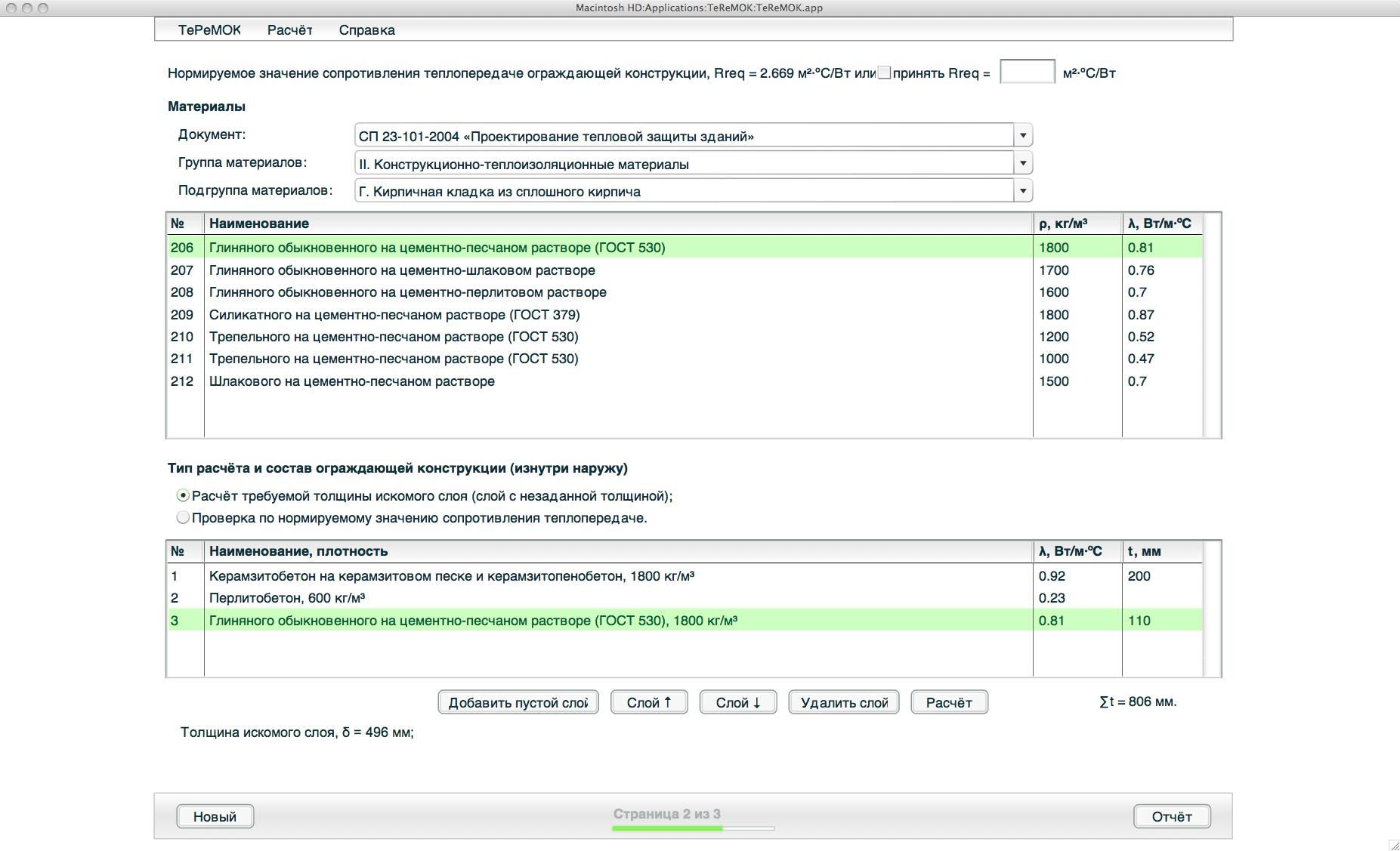

Дом 10 на 12. Толщина стен - керамзитоблок 20 см - воздушная прослойка 7 см - кирпич - 11 см.

В любой кладке раствор является "мостиком холода". Чем большая концентрация раствора на единицу объема (в нашем случае - заполнения пустоты), тем больше теплопотерь Вас ожидает, и наоборот. Чем более насыщенный перлитом будет раствор - тем меньше коэф теплопроводности. Конечно, в случае ЖИЖИ на цементной основе говорить о консервировании наружных стен в "термос" и каких то существенных снижениях теплопотерь нельзя, но уменьшить теплопотери на 10-15% вполне реально. ИМХО
