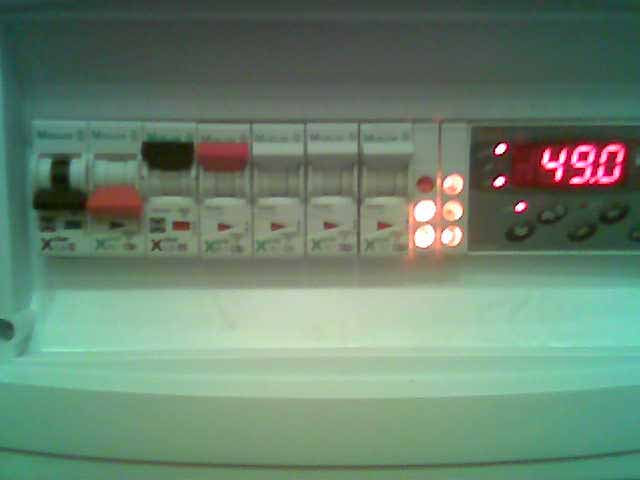

У меня вот тут фотка есть одна ...
Извиняюсь снимал телефоном, номиналы не особо видно.
2. Пусковой ток у асинхронных двигателей - 5-7 номинала.
На три циркуляционных насоса системы отопления стоит по отдельному автомату С0.5А.
Насосы мощностью 60-80Ватт. Сколько включаются, еще ни разу пусковыми токами не выбивало.

Простите, а не могли бы Вы сказать, что это за прибор между автоматами и терморегулятором? Тот у которого 6 лампочек. Или это просто 6 лампочек показывающих что включено?
Это просто 6 лампочек. :)
