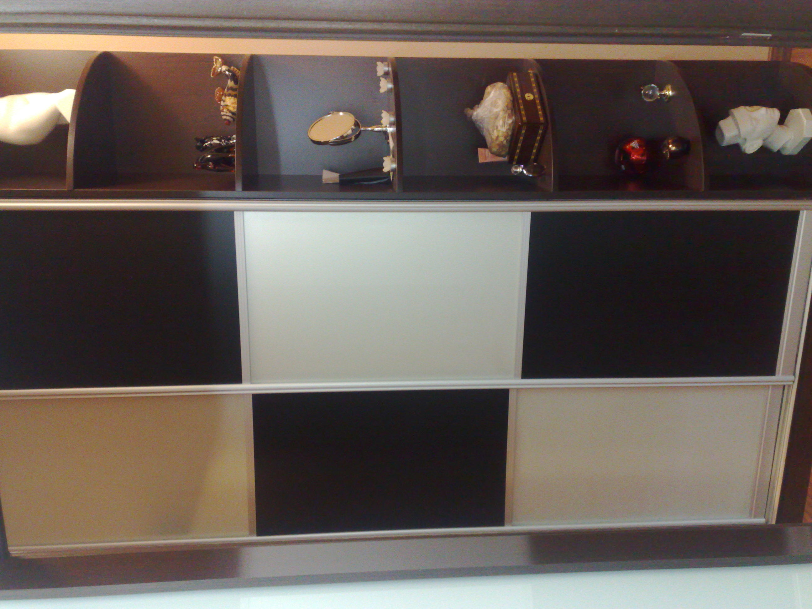

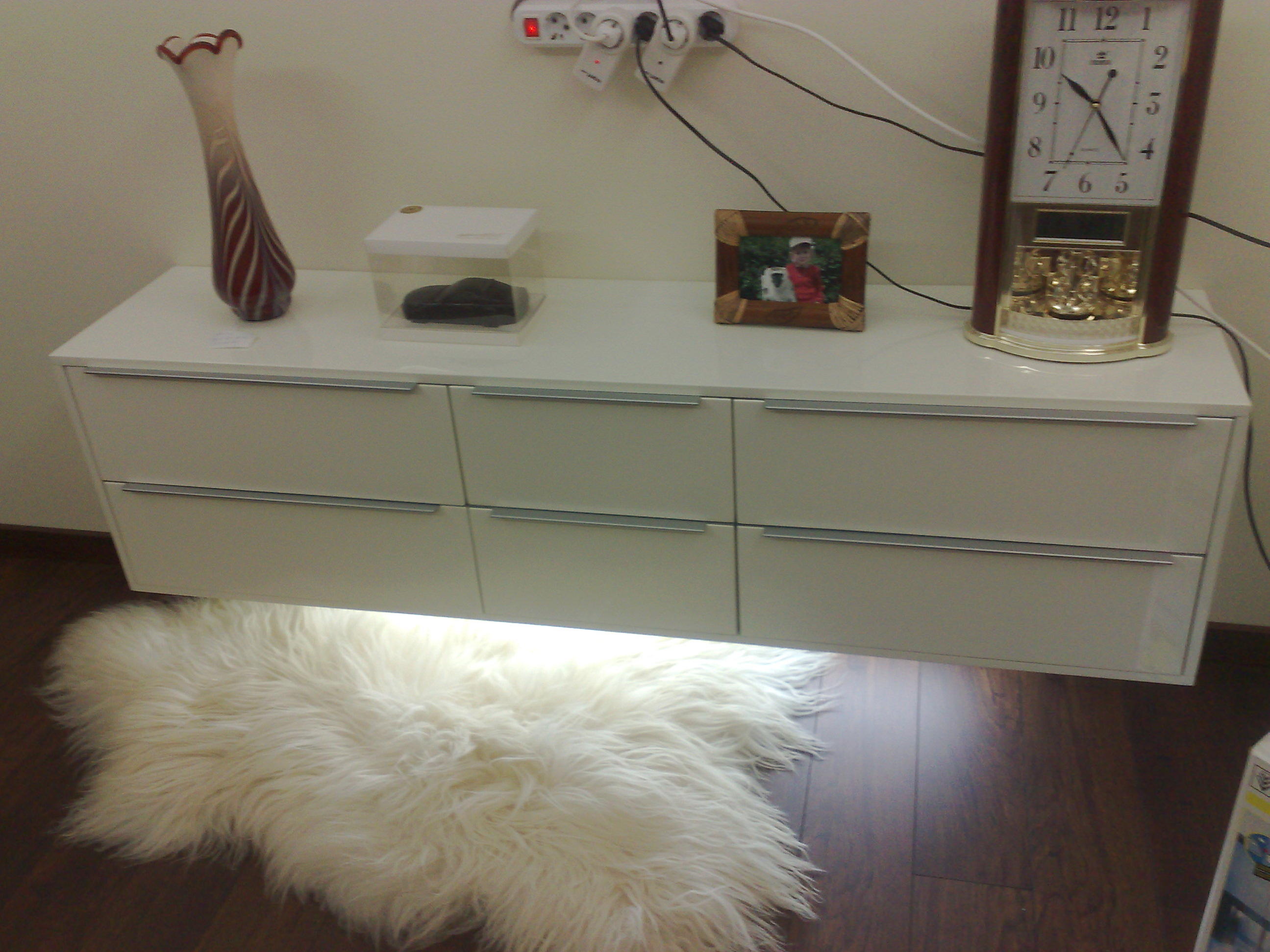

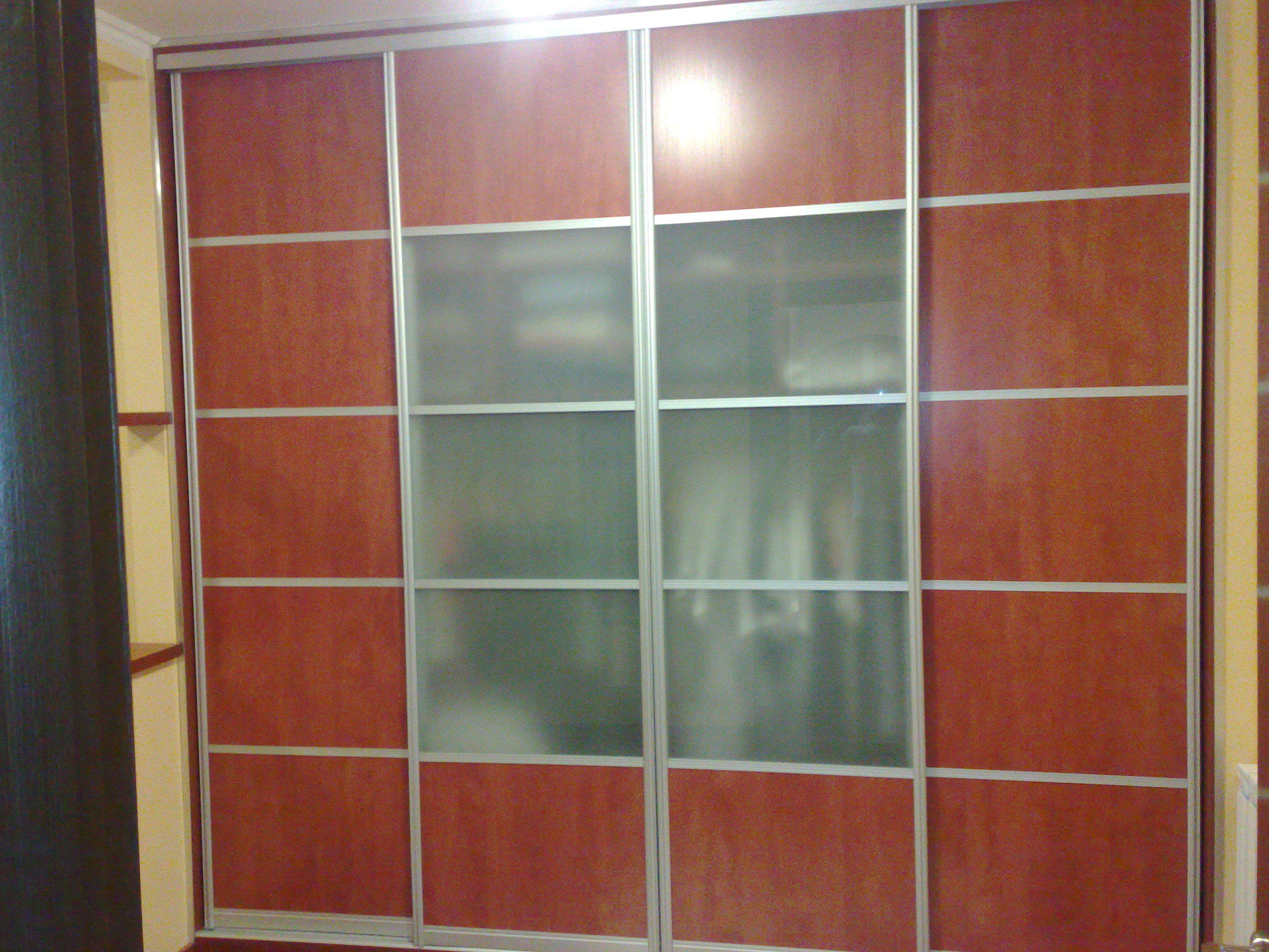

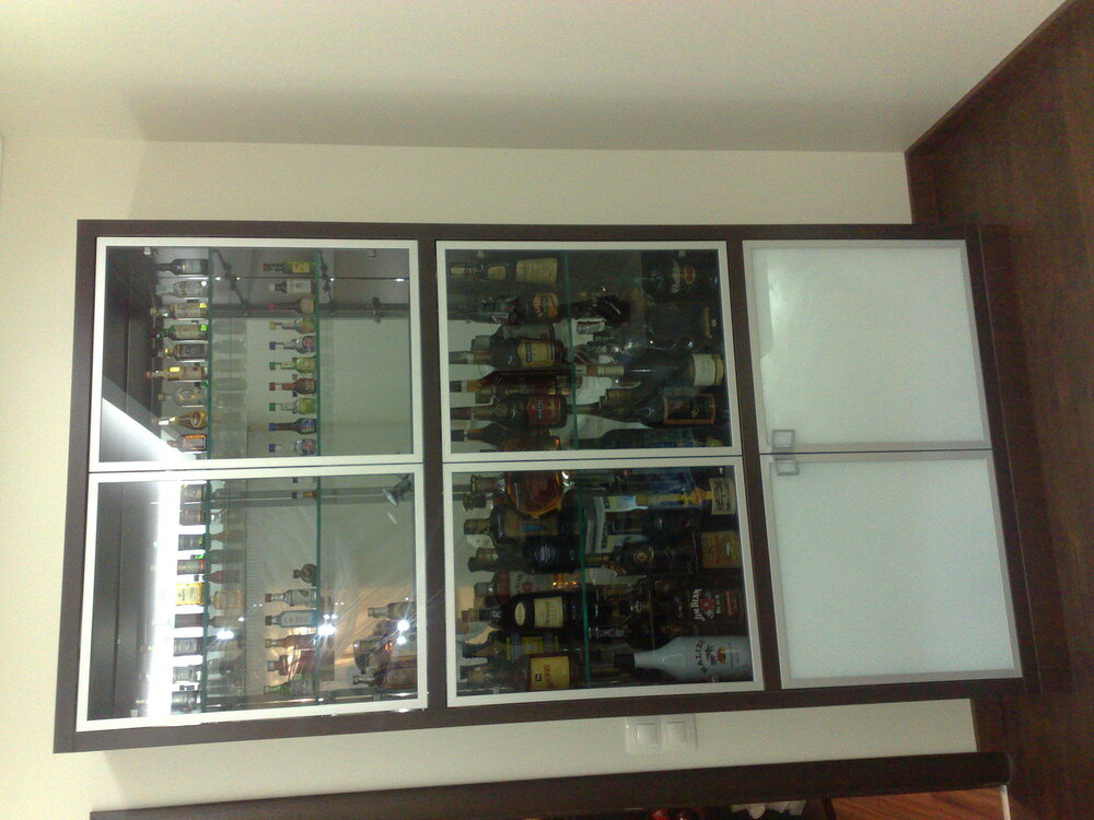

Пшеничная 8А. Найдеш все: фурнитуру, ДСП, МДФ и много другого. Нарисуют просчитают, заламинируют, а твоя задача собрать. Как минимум секономиш 40%. Лично проверено, так собрал 3 шкафа, 1 гардероп, кучу тумбочек короче всю мебель в дом. Вот примеры...
