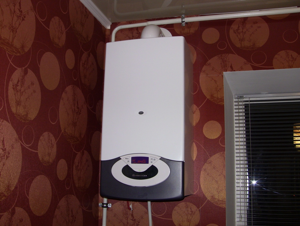

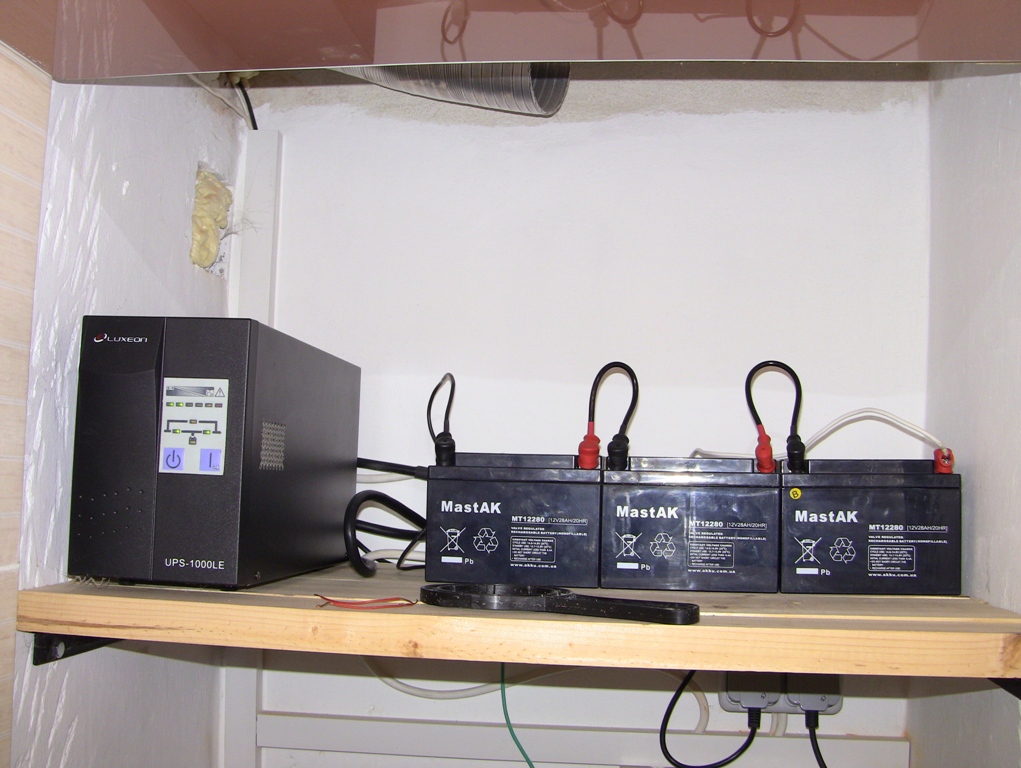

У меня было похожая задача. В квартире не всегда стабильное напряжение и бывают отключения, решено было купить ON-Line UPS, выбор пал на Luxeon 1000LE. Мощность 900Вт, чистый синус, подключаемая батарея 36В.
Как видно на индикаторе мощности, сейчас потребляется около 200Вт, учитывая, что на линии котла висит еще и комп.
Время автономной работы проверить не удалось полностью, был один случай отключения всего на часов 6-7, батарея даже на 50% не разрядилась.
