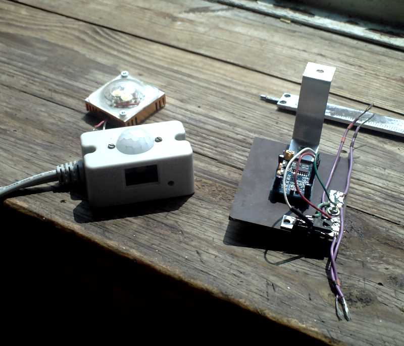

по 7$ датчики движения - согласны?
При желании можно уложиться в $5 для рабочего напряжения 6 ... 18 В.
можно и дешевле, но:
только то что вы выложили на фото - ни разу не охранные датчики.
Сделаете для начала иммунитет на животных на той байде что выложили - тогда и поговорим :)
а вообще это офтоп, не здесь.
