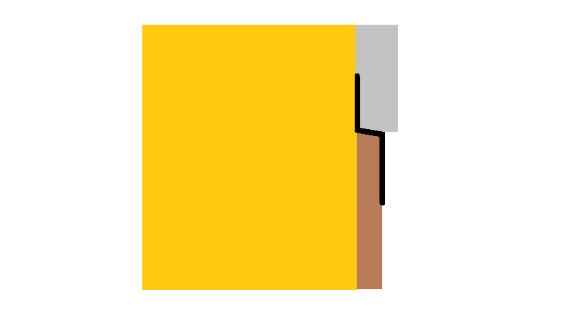

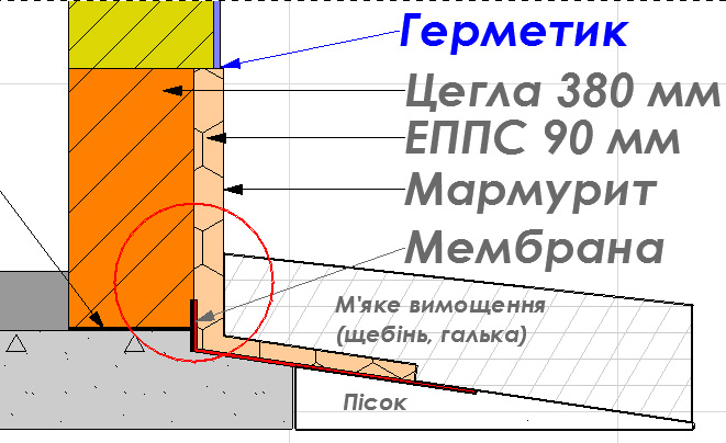

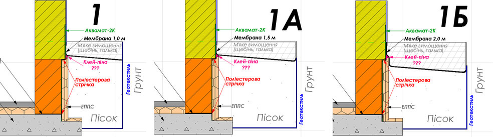

Можно еще по этому узлу уточнить:
1. Получается, что кирпич лишь немного гидроизолирован, или нужно выше уровня грунта (а то и до верху) гидроизолировать? Если нужно, что битум, или пенетрат, или аквамат-2К?
2. Мембрана заходит на 150 мм по вертикали - достаточно ли этого? Тут вопрос в том, какой ширины мембрана туда пойдет - 1 м или 1,5 м (у меня есть 1 м; думаю надо ли приобретать 1,5 м шириной?).
Будут отрезки, где грунт будет выше - будет плавное снижение уровня грунта от мест, где грунт "заходит" на Porotherm, до мест, как на этой картинке. Возможно придется мембраной перекрывать всю высоту кирпича (цоколя) или кирпич лучше гидроизолировать, а мембрану класть, как на этой картинке?
Правка.
Мембрана при вертикальном её применении должна иметь связь с атмосферой. Её рискованно применять ниже уровня грунта так как возможный подъем грунтовой воды может затечь ей "за воротник" в этот самый вент зазор. Да и не работает эта мембрана в случае воды под давлением. Уровень грунтовой воды.
Поэтому нужно сделать именно гидроизоляцию подземной части.
Поэтому в подземной части заменил её на обмазку Аквамат-2К.
Даже не взирая на то, что сверху есть козырек из мембраны.
Я правильно понимаю: мембрану класть только под отмостку (гальку/щебень)? И если отмостка будет по уровню выше, чем на картнике, то мембрану придется класть поверх ЭППС?
ГИ достаточно поднять чуть выше уровня грунта (не щебня). +5-10 см.
Битум не дает поверхности дышать. Он блокирует влагу, которая может из стены стремиться "выйти на воздух", поэтому Аквамат-2К (с частичной) эластификацией (не чистый Адифлекс-Б, а 50/50 в водой).
Тут больше вопрос как далеко вы хотите отвести воду в сторону.
Думаю "ширины отмостки" в 80 см будет вполне достаточно.
Так же как на картинке.
ГИ поднимать по стене на 5-10 см выше уровня грунта. Отслеживать рельеф.
Мембрану так же.
Дело в том, что если дно "траншеи", где будет лежать мембрана, присыпанная щебнем будет повторять рельеф, то вода просто будет течь вниз (по рельефу). То есть, будет у Вас такой ненавязчивый дренажный сток.

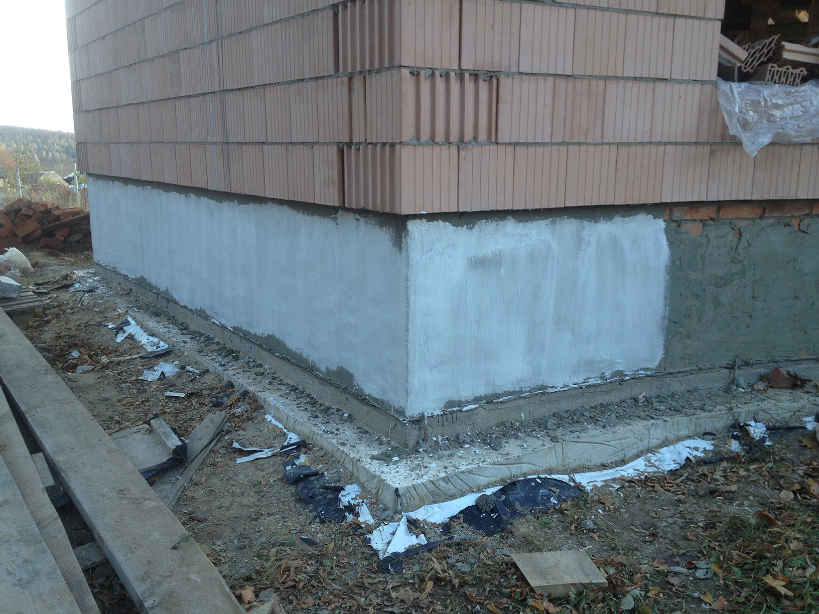

Да. Это Аквамат. И это первый слой.
Классная вещьЖ-)

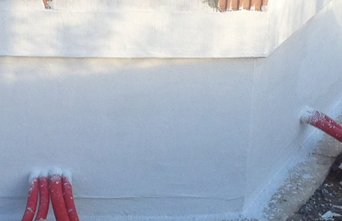

По расходу: делал полуэластичный, покрыл примерно 18 кв.м плоскости + приклеил примерно 35 м.п. (при ширине 100 мм) полиэстерового обинта + еще немного оставалось. На все ушел целый мешок + 5 л Адифлекса В. Нормальный расход как для одного слоя?
Самым трудным оказалось "приклеить" полиэстеровый "бинт" в верхней части (проклеил как сверху, так и дополнительно внизу) - не клеилось к горизонтальному нависающему выступу Porotherm'a.
В результате приклеил, но не везде прилипло, есть места, гда провис... Скорее всего, при наклейке ЭППС я могу этот бинт (в частности, в горизонтальной части) деформировать (прижать в стене и т.п.) - насколько это критично? Стоит ли дополнительно покрывать его ПУ-500 или еще чем-то?
В связи с этим и предыдущим Вашим постом, подумал, что может на той стене, где уровень отмостки будет выше цоколя (на Porotherm'e), "перекрыть проблемное место" мембраной (вариант 1Б): стоит ли это делать или нет там никакого "пробемного места"?
Над этим местом, где будет выступать ЭППС, я думал все задуть клей-пеной - пойдет или есть лучше средства?

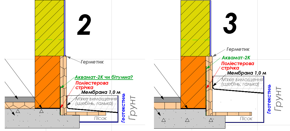

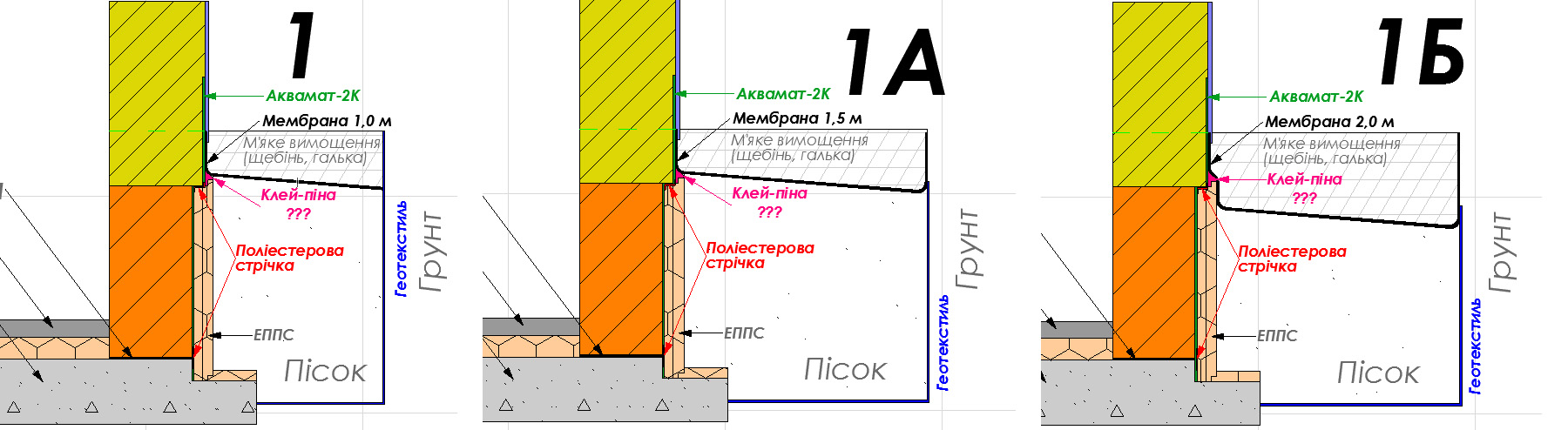

Я так и планировал, и хотел спросить: нужно ли делать из мембраны корыто (как на 1А и 1Б) или можно обойтись прямым участком (как на 1)?
Хотелось бы прямым, поскольку мембрана очень плохо выгибается в корыто, когда стена радиальная... А там две радиальных и только одна прямая.
Можно ли обойтись без крепления мембраны к стене? Снова таки - радиусы + не горю желанием сверлить Porotherm.
Достаточно ли будет прижатия мембраны щебнем/галькой? Плюс может каким-то герметиком приклеить к стене.
Вариант 2 - это большя часть дома (хотя там еще будет кусок, где терраса, и там наверно будет еще какой-то вариант).
Можно ли без ущерба для качества использовать тут битумную гидроизоляцию или лучше Аквамат-2К?
Вариант 3 - пример участка, где идет плавное снижение.
Да. Даже с небольшим перебором.
ПУ-500-ым можно подстраховаться. Только подержите его в тепле перед нанесением. Доведите до комнатной температуры. Наносить его на эту полосу нужно не раньше, чем дня через 3. Нужно дать просохнуть Аквамату.
Можно. Только важно, чтобы мембрана на стене не видела света. Она не стойка к УФ. Слой щебня для нее - это защитный козырек.
Это будет своего рода выкружка (галтель), чтобы на мембрана не испытывала работу на изгиб при переходе Поротерм - ЭППС.
Я не работал этими пенами. Думаю можно запенить, а потом ножом снять фаску для плавного перехода.
Я - против корыта. Если грунт будет брать эту воду (к примеру у Вас там будет чернозем), то слава Богу. Если будет глина-суглинок и т.д. так он и сделает Вам корыто.
Над мембраной на всякий случай хорошо бы сделать козырек. Я его раньше рисовал. Для того, чтобы вода не затекала её за воротник. Ну мало ли... Если не хотите сверлиться, то можно применить самоклеящуюся бутиловую ленту типа этой
gidroizol.com.ua/p80987560-butilkauchukovaya-lenta-netkannym.html
С полиэстеровым полотном. Она отлично клеится к мембране. Поверхность Поротерма перед её приклеиванием нужно будет раза за два пройтись акриловым грунтом. О чем я - на рисунке. Полиэстер позволит отделке фасада "залезть" на ленту.
Если нужно выработать битумную (кстати, какая?), то можно.
Нормально.

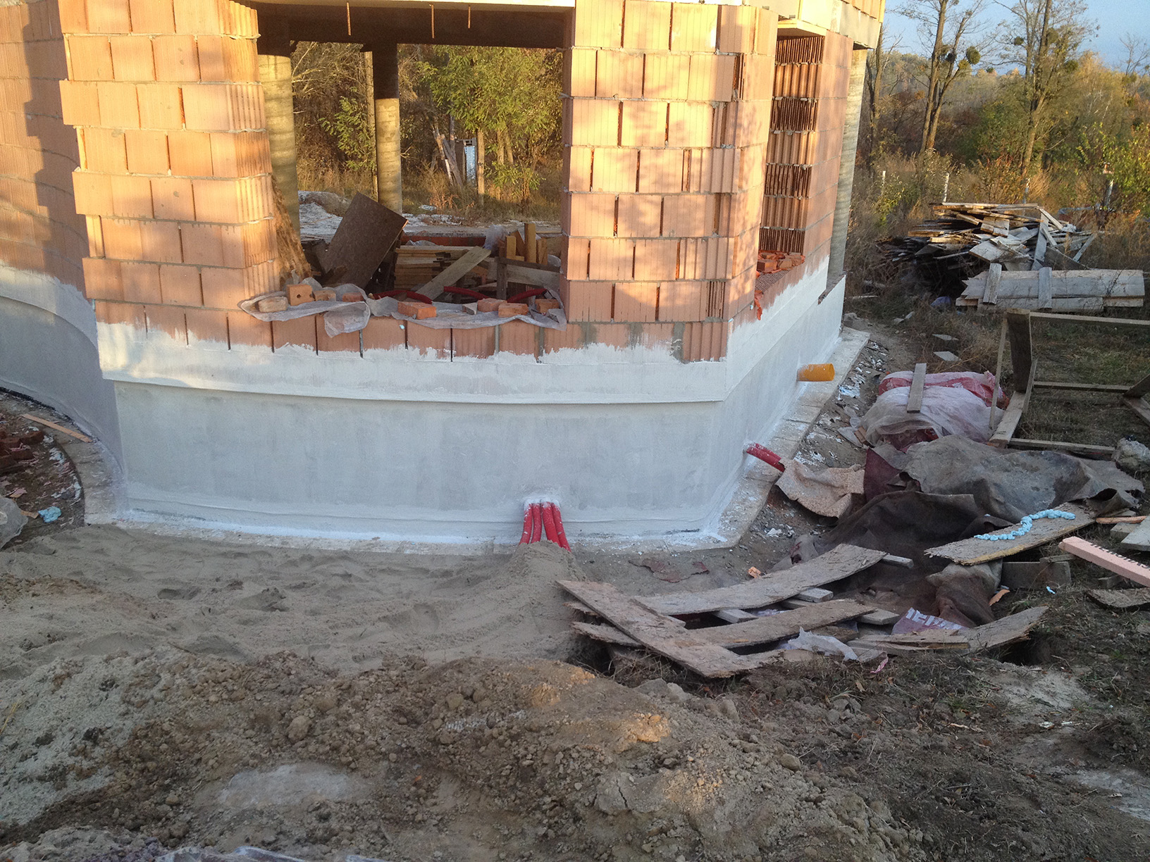

Тиксофальк купил, и сразу вопрос: стена и трубы сейчас покрыты Аквамат-2К - тиксофальк наносить поверх или нужно трубы очистить от Аквамат-2К?
Сколько ждать пока ПУ-500 "высохнет/полимеризуется" при такой погоде?
Тут Вам нужно посмотреть насколько Аквамат приклеился к гофрам.
Если он был частично эластифицирован, то может не достаточно хорошо.
Если получится его легко очистить, то очистить. Если нет, то Тиксофальт наносить по периметру примыкания.
Если по сегоднешней, то 3-4 дня.
Приклеился сурово. Трубы даже не шевелятся, но микротрещины могут появиться, поскольку трубы гофрированые.
