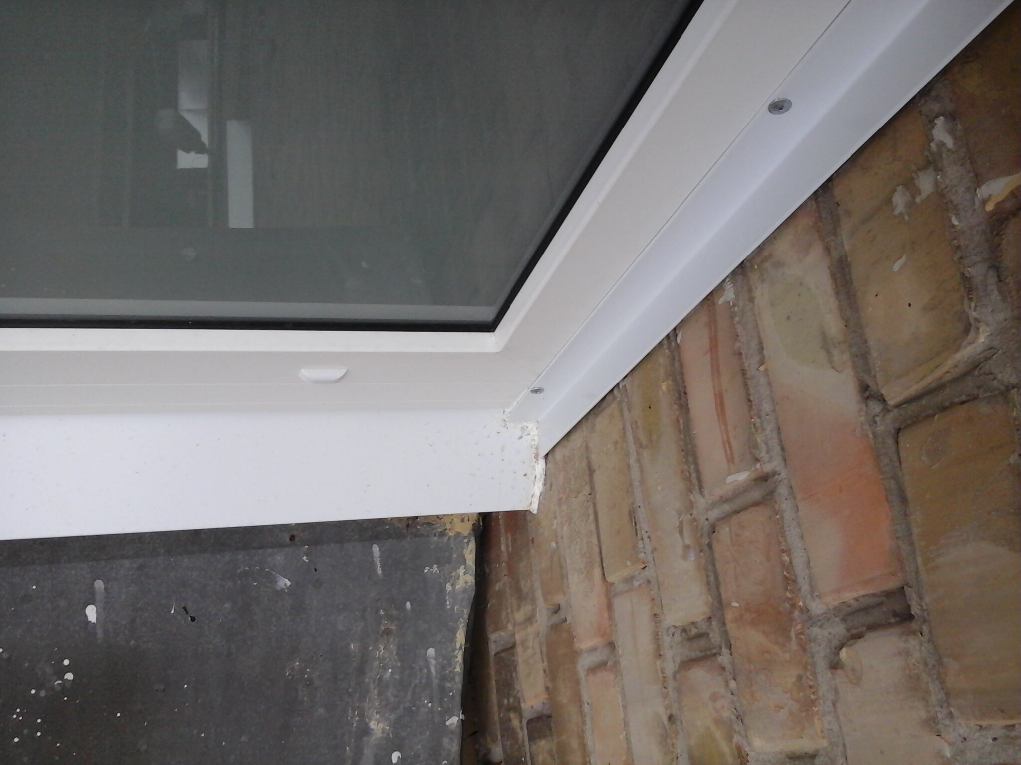

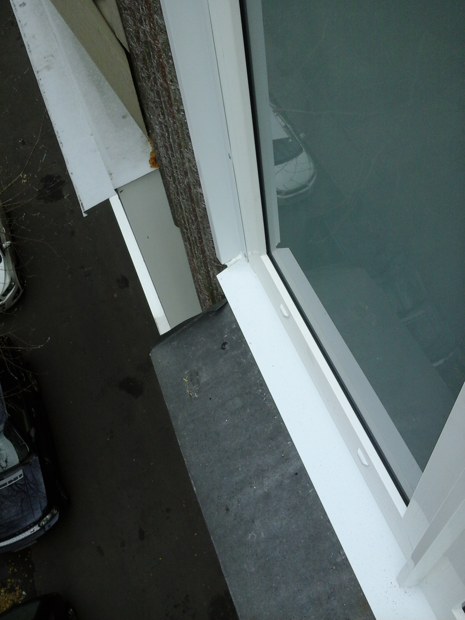

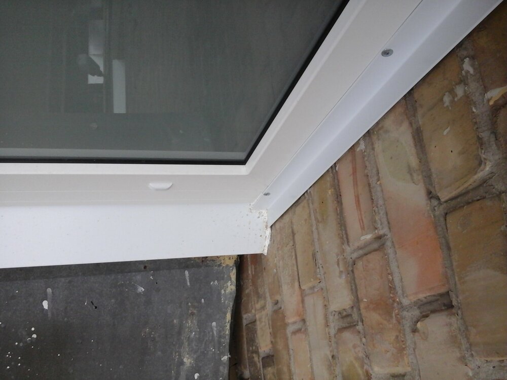

Стыки отливов замазаны, скорее всего, обычным силиконом, так как он начинает понемногу желтеть? Чем это грозит и что делать?
Друзья-оконщики. Планирую делать проемы в стене под окна. Подскажите для Вас удобные стандартные размеры проемов под 2-створчатые и 3-створчатые окна. Спасибо
Почитайте тут.
Отпадет этот герметик через несколько месяцев и все.
P.S. Устойчивый к УФ нужно использовать герметик (структурный герметик) для наружного применения. ПВХашники просто даже не знают о его существовании :lol: Ж-)
Это гарантийный случай? Я в том смысле, что могут ответить: герметик - это наш бонус.
Да я им про УФ-стойкий силикон все уши прожужал. :)
А вы в таком случае ответьте: герметик - это неудачный способ скрыть ошибку с замером отлива.

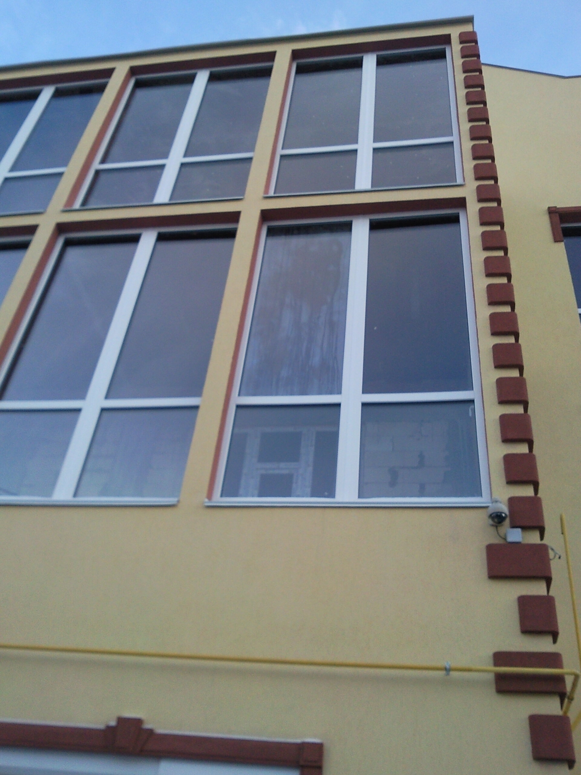

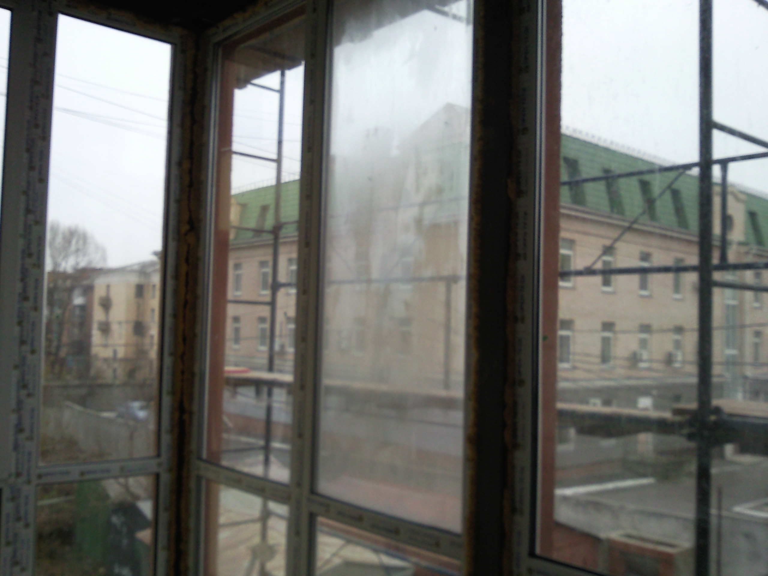

В оконном блоке 2х2 стеклопакета: 3 запотевают по всей плоскости изнутри помещения, а 1 - нет. Рядом с непотеющим стеклопакетом - батарея. Но над ним другой стеклопакет потеет. Стеклопакеты потели и до запуска батареи. Покупная квартира, поэтому мысли об і-стекле только догадки. Может развернуть один потеющий стеклопакет для эксперимента?
Вряд ли проблема в неправильно установленном стеклопакете, тем более, что ВЫ сами сомневаетесь о том, что там есть И-стекло. Вероятнее всего проблема в отоплении или/и вертиляции.
Не будучи на объекте и не видя окна, сложно сказать в чем именно причина.
Ув. Ольга! Я исключаю общие факторы (отопление и вентиляцию), так как симптомы не у всех стеклопакетов плюс всё это было и до отопления. Может 3 бракованных стеклопакета?
P.S. Отправил Вам на e-mail видео от хозяина окна. Может этого будет достаточно.
Видео посмотрела.
Думаю, что проблема все же в отоплении. Батарея закрыта плотной шторой и стеклокапет, который ближе к ней, "плачет" меньше. Плюс, может еще неплотное прилягае створки в нижней части делает небольшое проветривние и опять таки это сказывается на правом нижнем стеклопакете.
Стекопакеты вроде бы двухкамерные. Есть ли там И-стело или нет - это Вы и сами можете проверить. Если дверь досталась от строителей, то вероятнее всего, что там просто двухкамерный стеклопакет. И он холодный.
Нужно, как минимум, поменть стеклопакеты на более теплые (если там все же обычный двухкамерный), не закрывать батарею шторой и переодически проветривать помещение или ставить на микропроветривание.
