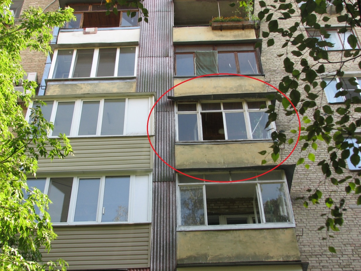

Покажите сначала фотографию балкона снаружи и внутри, что бы понимать, что предлагать.
Варят металлокаркас, если надо усилить конструкцию, если дом старый, плита оставляет желать лучшего...
Выкладываю фото балкона с улицы (обведен красным). Изнутри фотографировать нет смысла: всё в деревянной вагонке и куча хлама.
Дом 1970 года, спецпроект.
Так я не поняла - Вы хотите с содом стенку общую иметь? У соседа вынос, что бы сделать общую стенку, то и Вам надо сделать такой же вынос. Или от пола до потолка, но без соседа. Или варить металлоконструкцию слева и что-то там ваять типа выноса влево, но о "ваять" лучше решать по месту со сварщиком.

Что я хочу:
1. Полностью обновить балкон, поставив однокамерную металлопластиковую конструкцию с энергосбережением (между балконом и помещением уже имеется металлопласт).
2. Сохранить кладовку от соседа как таковую, т.е. общей стенке с соседом быть.
Рассматриваю 2 варианта:
1. Почти как у соседа (возможно другая раскладка окон).
2. Металлопласт от пола до потолка с перемычками на уровне 90-100 см (нижние секции - глухари с зеркалками или тонировкой, верхние секции - часть глухари, часть открывается). Возможно, не буду трогать уличную сторону шкафа, а утеплю его ЭППСом изнутри.

P.S. конечно, по фото делать вывод, какая у Вас плита, нереально, но предполагаю, что Вы зря боитесь на счет веса.
1. Я не боюсь, я спрашиваю.
2. При весе стекла 10 кг/кв.м. однокамерный стеклопакет от пола до потолка потянет на 250 кг, т.е. эквивалент 3 человек.

Площадь остекления 5 п.м (длина фасада) х 2,5 м (высота) - 12,5 кв.м.
Вес сплошного стеклопакета - 250 кг.
Плюс вес ПВХ с армиром.
При частичной замене стеклопакета на профиль готов добавить 50-100 кг на всё.
Итого: 300-350 кг, т.е. эквивалент 4 человек. Многовато будет. :) Что делать? :rolleyes:

Отказаться от стекла во всю высоту,и делать парапет из "седвича".Я понемаю что тонированное стекло по всей высоте-красиво,но вес...
Тогда вместо 300-350 кг будем иметь 180-210 кг.

Если вдруг окажется (замерщик увидит), что плита не выдержит вес, то, как я уже писала выше, варится металлоконструкция с усилением, но думаю, что до этого дело не дойдет.
