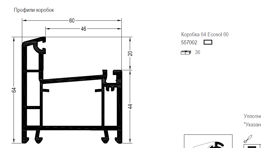

Всем доброго вечера!
Помогите разобраться с профилем, какой профиль, толщина стенок, страна производитель ... по маркировке:
REHAU EN 12608 SIIB 6261 20 05 04/// 150426 1557002 19
