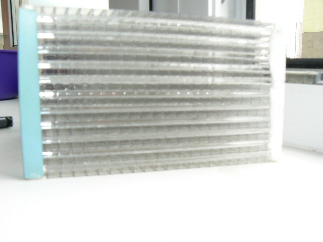

Господа-товарищи вентиляционщики, кто настолько крут, чтобы продуть и снять показания с обычного перекрестного рекуператора. Суть идеи витает на просторах интернета (хотя реализации (картинки) не видел): использовать в качестве материала сотовый поликарбонат. Со своей стороны берусь за материализацию по вашим размерам.
Прелесть этого материала- отсутствие зависимости от размера матрицы.
Для начала перекрестный...
