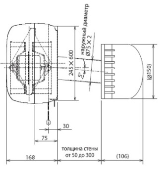

Задумываюсь приобрести себе Лосней, но на одном из сайтов в инструкции по монтажу толщина стены между внутренним блоком и наружными грибками была указана от 50 до 300мм. Что делать если у меня все стены толщиной 600мм
