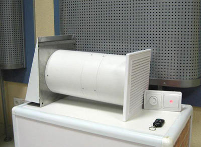

В итоге поставил себе вот такую вот установочку
Чтобы не быть голословным:
Привожу пример работы одной из компактных систем
Прибор может эксплуатироваться в четырех режимах:
- режим энергосбережения, с обеспечением притока свежего воздуха и удалением комнатного;
- режим проветривания (притока), как обычный приточный оконный вентилятор;
- режим вытяжки, как обычный вытяжной оконный вентилятор;
- режим нерегламентированной естественной вентиляции, без включения вентилятора, как обычная форточка.
При работе в режиме энергосбережения автоматика прибора периодически с интервалом в 40 секунд изменяет направление движения воздуха (реверсивный принцып), выполняя последовательно удаление из помещения загрязненного воздуха и подачу свежего. В процессе вытяжки нагревается теплообменник теплым, удаляемым из помещения воздухом. Далее холодный воздух с улицы подогревается, проходя через предварительно нагретый теплообменник рекуператоры. Такие циклы многократно повторяются...
Производительность в режиме 1 - 80м3/час, в режимах 2-3 - 160м3/час.

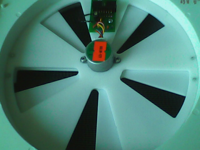

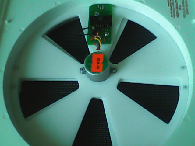

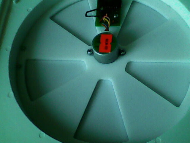

у меня есть фотографии принципа работы лепесткового клапана УВРК. Я их выложу на этом форуме и Вы поймете о чем идет речь, когда я говорю о баллансировке между притоком и вытяжкой. У модели inVENTer, которую мы внимательно изучили, такого решения не было! По цене, я вреде бы все объяснил. По санитарии тоже - пусть решает покупатель... Продажи есть, но они не интересны на сегодня - слишком высока цена, и Вы это правильно заметили где-то выше в постерах. Поэтому на сегодня 20.06.2011 мы приостановили их. В связи с чем, если Вы хотите заказать данное изделие, а не флудите на форуме, это будет сопряжено с неким неудобством по цене..:D
Добавляю, как и обещал клапан на УВРК. Теперь должно стать понятным, как он распахивается на вытяжку и может зажиматься на приток, сокращая его. В связи с чем, производительность на приток установка конечно теряет, но способна поддерживать температуру комфорта.
Предлагаю обратить внимание на Tempero - бюджетный сегмент, без лишних наворотов, но роль свою выполняет превосходно. На сегодня также возможна плавная регулировка устройства с пульта, который устанавливается на/в стену...
Это понятно и до фото было, но не такой же эффект создаст крышка в немецком варианте, если ее просто почти плотно закрыть, но оставив очень маленькую щель? и под сомнением схема, которая расположенна на внутренней стороне крышки и совершенно ни как не защищенна, ведь через рекуператор будет проходить большое колличество влаги, которая будет скапливаться на плате, и естественно со временем этот механизм просто замкнет.
