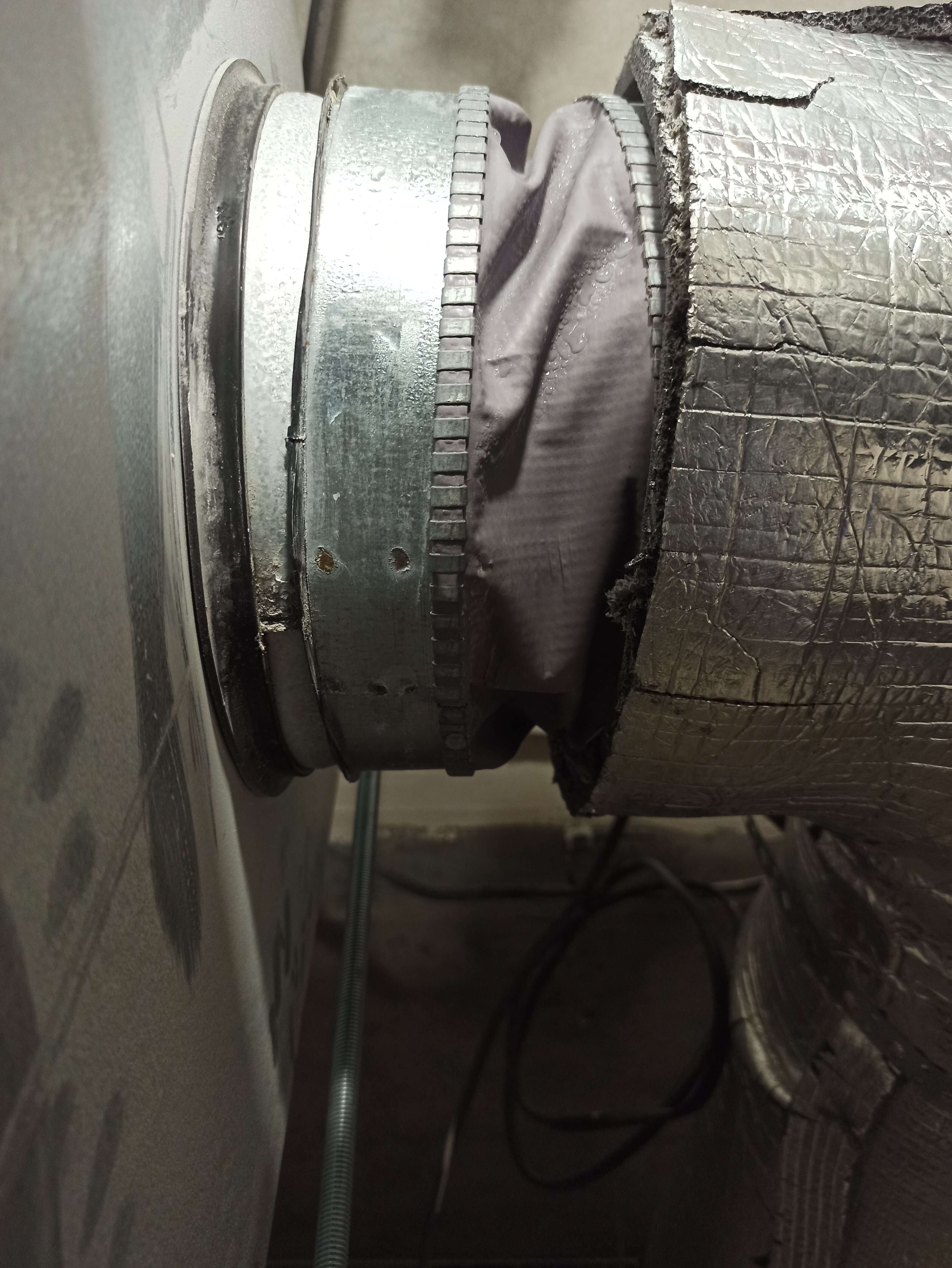

Обидно еще другое - начинает капать конденсат с наружной части воздуховодов, обращенных в сторону улицы. Утепление решает эту проблему, но проблемное место - это гибкие вставки на выходе из установки. Они нормально не утепляются, плюс иногда нужен доступ туда, демонтаж, так сказать, вот на них капли. Буду, вероятно, обматывать фольгированной минватой эти места
Выложи фото этих вставок, может будут у кого идеи простого решения.

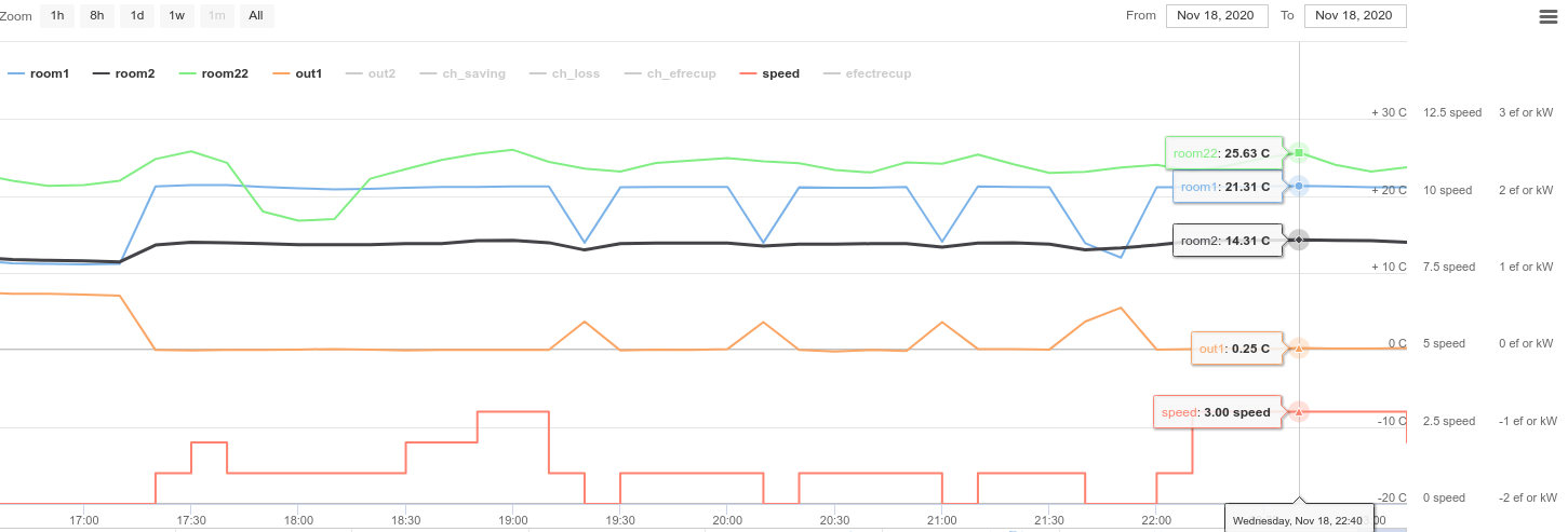

у меня так
температурный режим
где
room1 - температура в доме
room2 - Т после рекуператора в дом
room22 - room2 + подогрев
out1 - температура на улице
speed - скорость вентиляторов рекуператора (0 - выкл, и дискретные 1,2,3, макс 3 -500м3/час по паспорту)
температура (room1) в доме стабильна, на графике имеет колебания т.к. рекуператор стоит в полуподвале там же идет замер температур, т.е. Твоздуха (room1) успевает остыть до температуры полуподвала

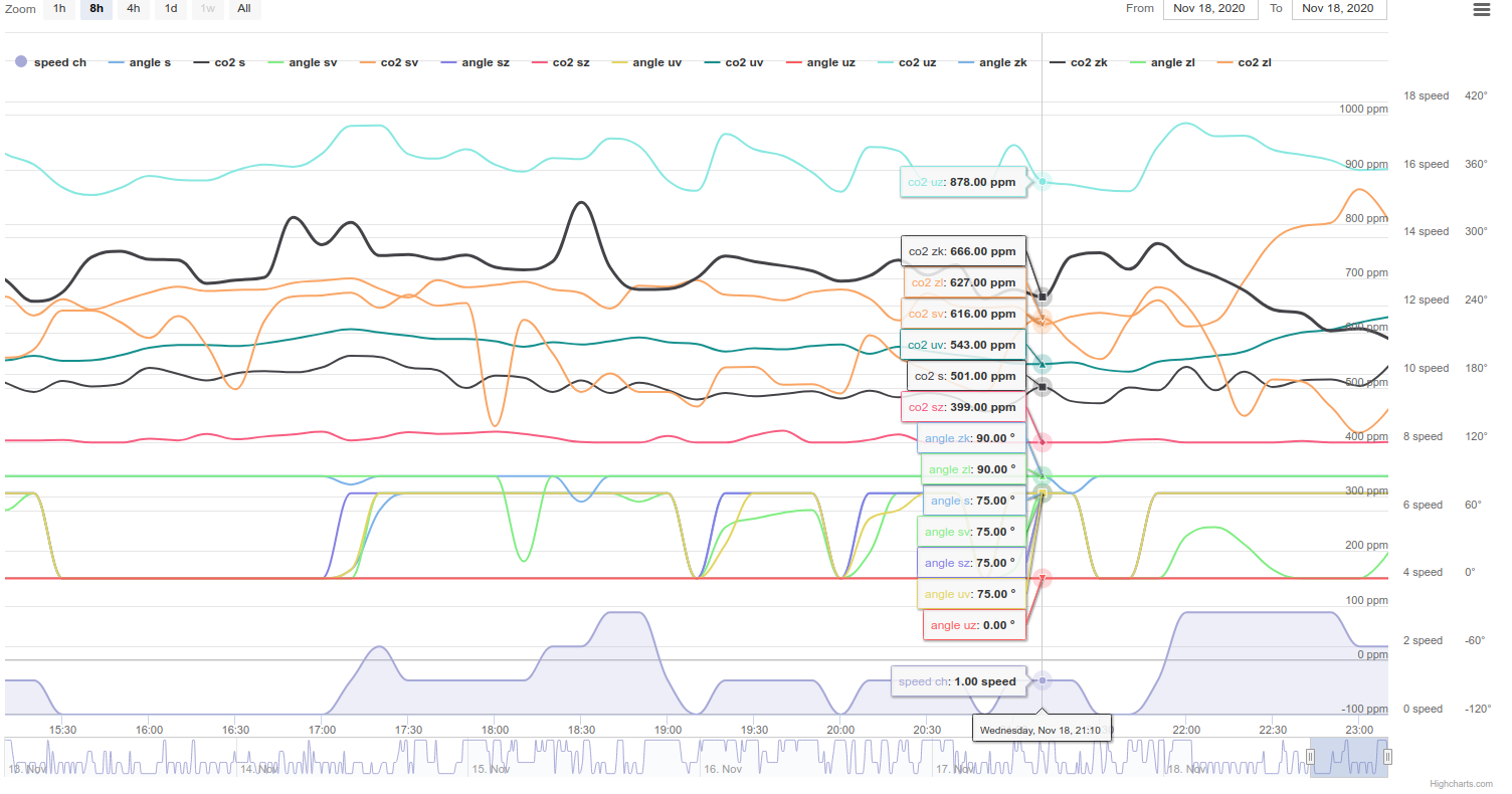

зональная регулировка СО2 при помощи регулировки угла заслонок

[ATTACH]706470[/ATTACH]

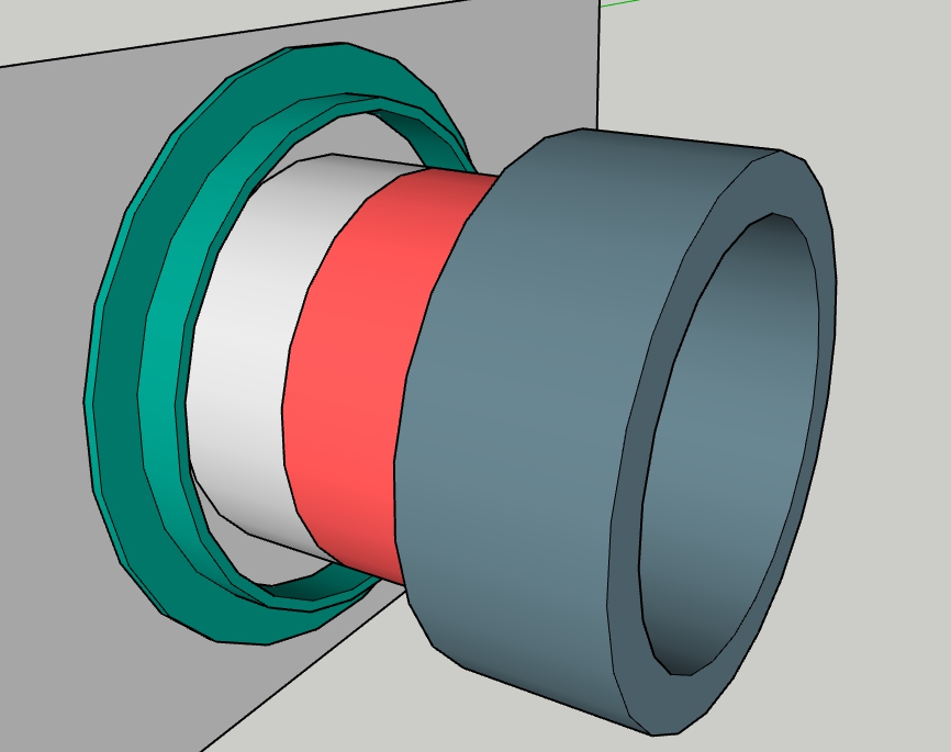

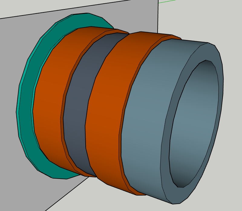

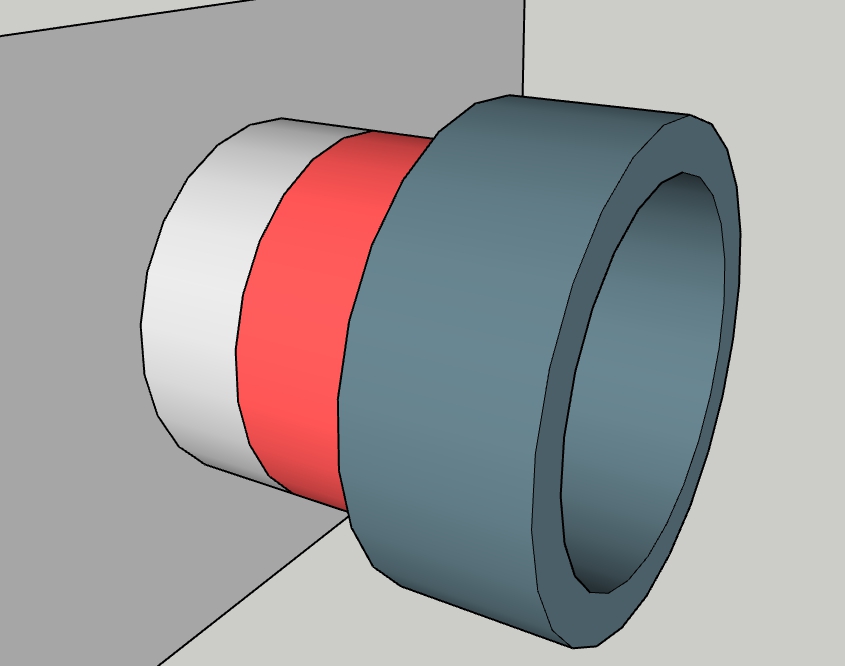

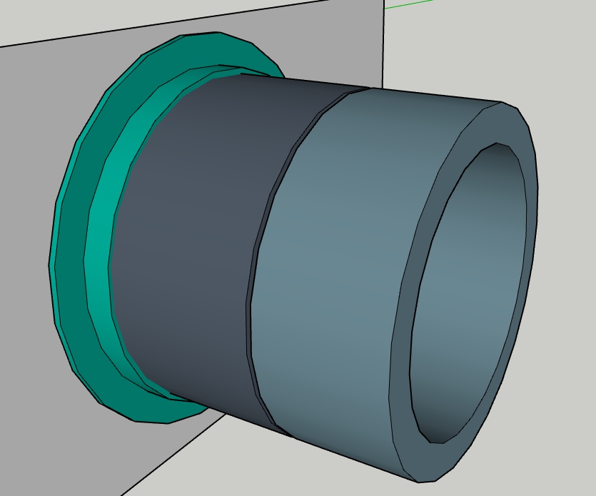

Вата мне кажется в этом случае не тот материал.
Тебе нужно утеплить этот узел, а также обеспечить отсутсвие циркуляции воздуха между утеплителем и воздуховодом. Для этого я бы подобрал (или распечатал на зд принтере) фланец, и посадил бы его на герметик к корпусу рекуператора как на схеме ниже.
sv1.jpg.87cd4a4b121ad9d2618b9b5c1c4d5908.jpg sv2.jpg.08a411ca543c60bb03a3e0af5f55b567.jpg
Далее вставил бы утеплитель в фланец обернув им неутепленную часть трубы. Как утеплитель использовал бы тот что у тебя на трубе, либо вспененный каучук если найдешь малый кусок, либо вспененный полиэтилен.
Далее обеспечиваем герметичность проклеивая "вентиляционным" скотчем утеплитель с заходом на фланец, и швы соединений нового и старого утеплителей.
Таким образом ревизия данного узла заключается в отклеивании (либо прорезание) скотча, демонтаже утеплителя, выполнении нужных работ, и постановки утеплителя на место, с повторным проклеиванием скотчем.
