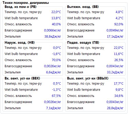

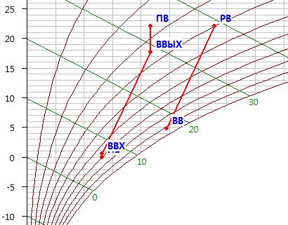

маловероятно, ну в общем вероятно что про конденсат правы
Вот на примере программы подбора установки VAM DAIKIN с энтальпийным рекуператором.
Можете перепроверить в программе от Вентс, там насколько я понимаю неэнтальпийный рекуператор, влажность на притоке должна быть еще ниже.
