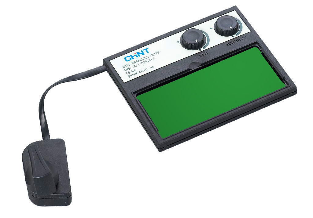

Мой китайский CHINT затемняется, если даже рукой помахать перед экраном, глядя на свет (при выкрученной на всю чувствительности).

А вот с этим не поспоришь. В Китае есть и серьезные фирмы и не мало. У меня маска фирмы CHINT, уже давно, все регулируется плавно - мне нравится. Эта фирма легко в нете находится, если интересно.

Это маска фирмы CHINT, но продается в Риге. Судя по сайту фирмы их в 30 стран экспортируют. У нас в Донецке в Евросварке продаются.

Вот основная фирма (ссылка устарела)
а вот филиал, который маски делает и много чего еще (ссылка устарела)
