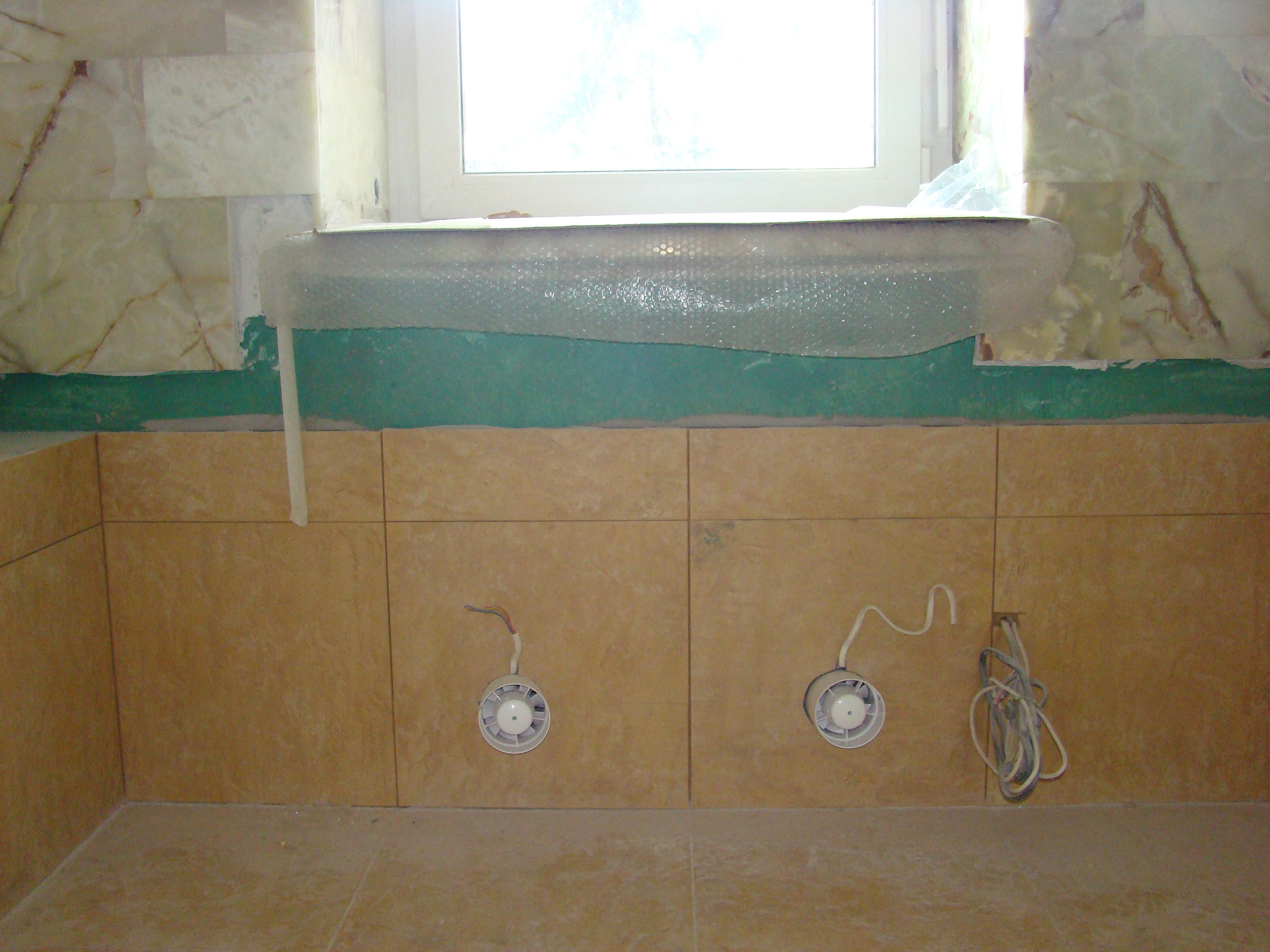

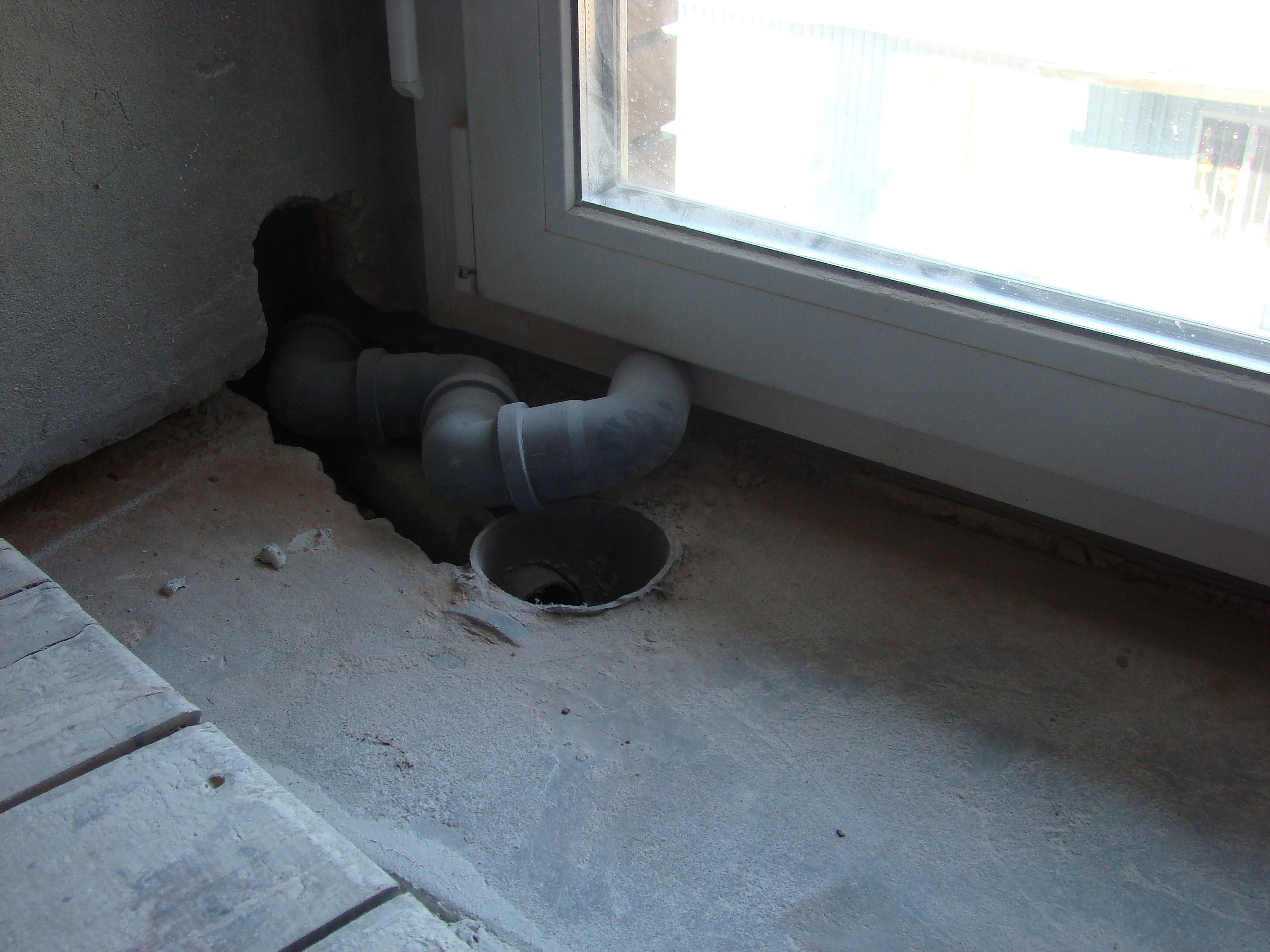

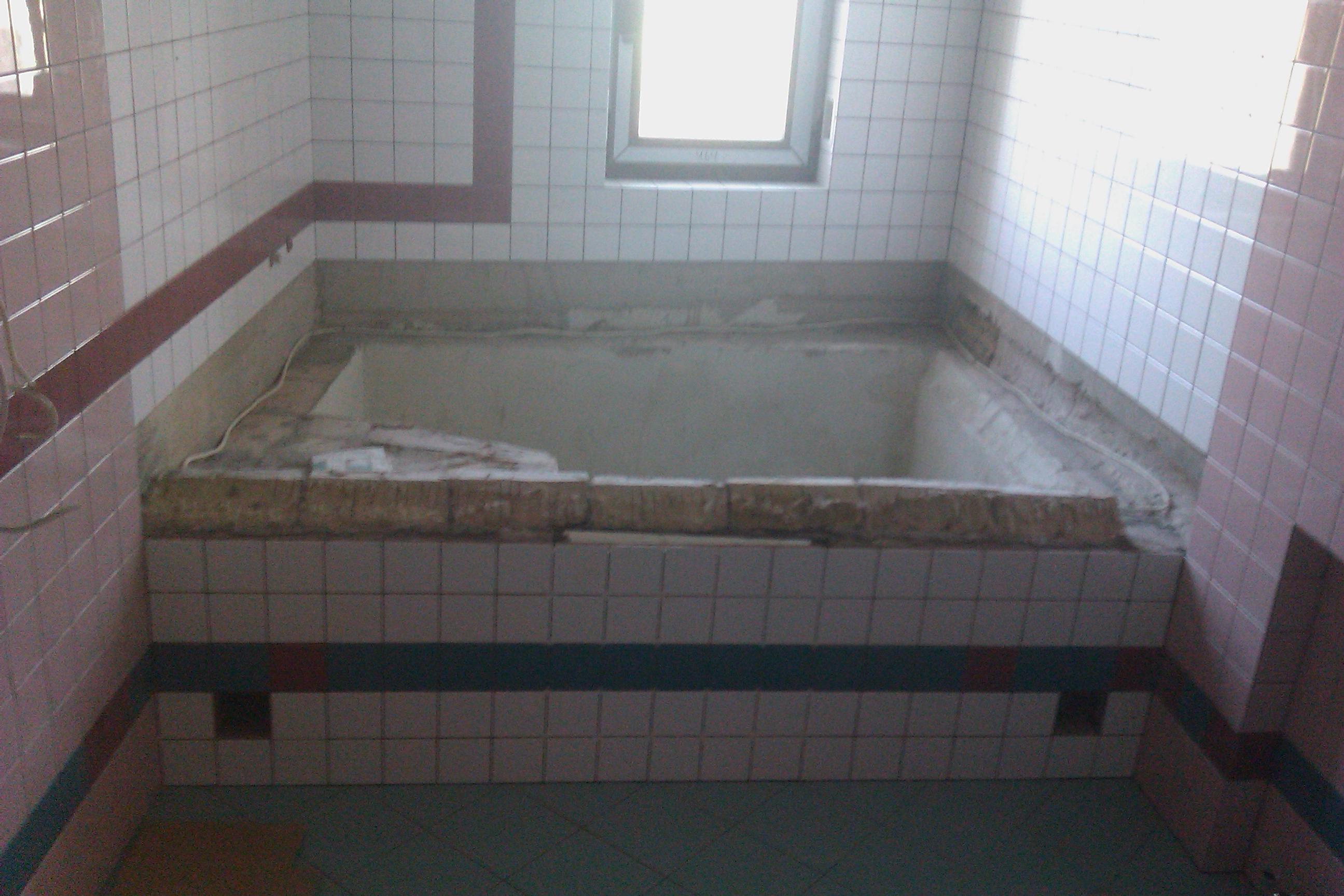

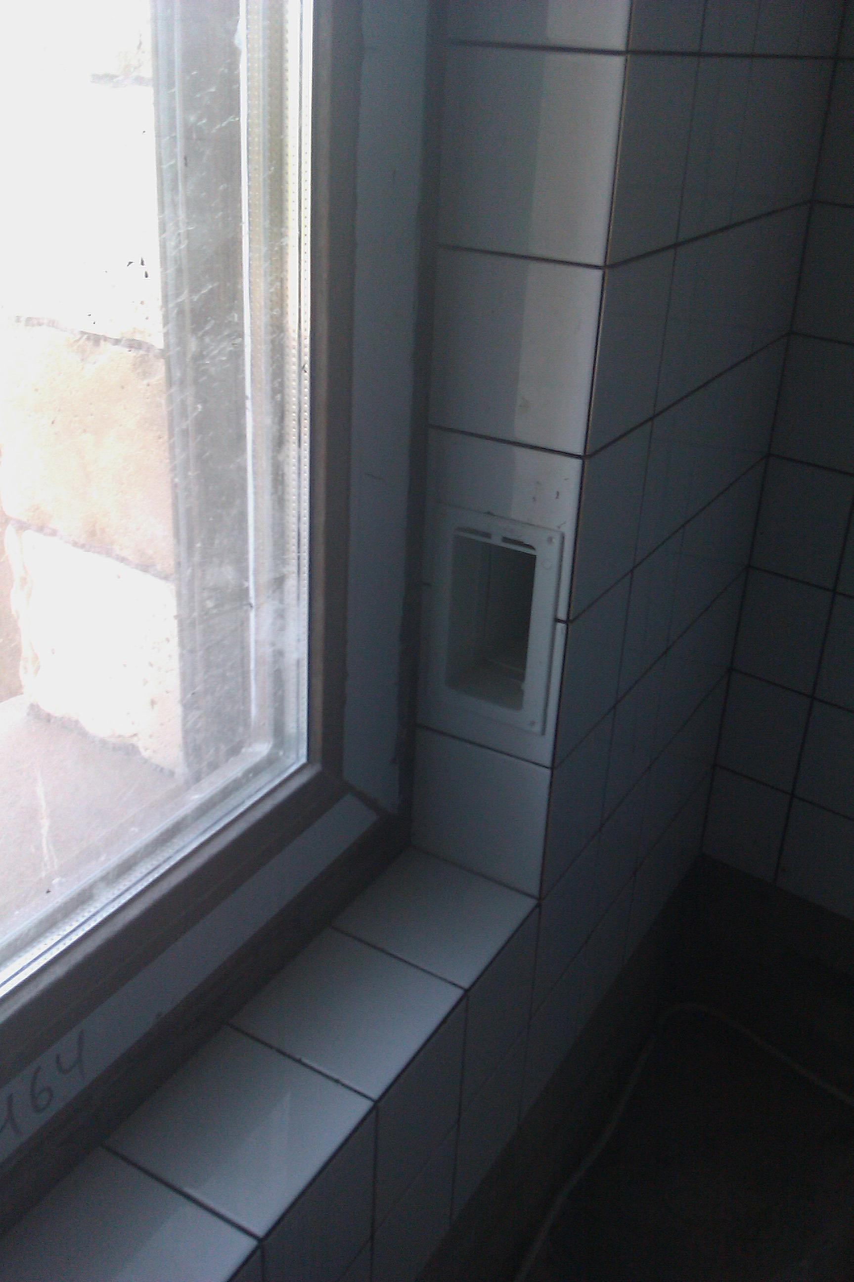

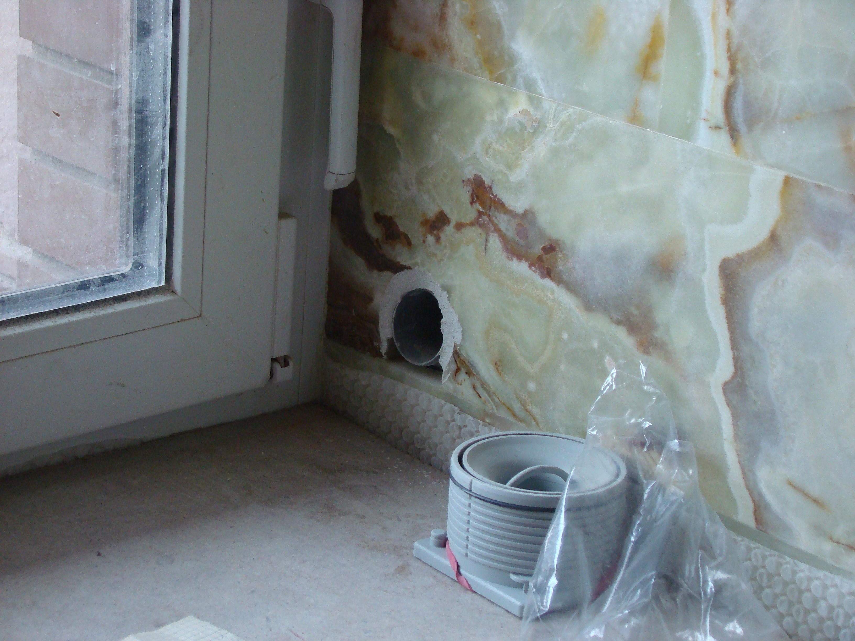

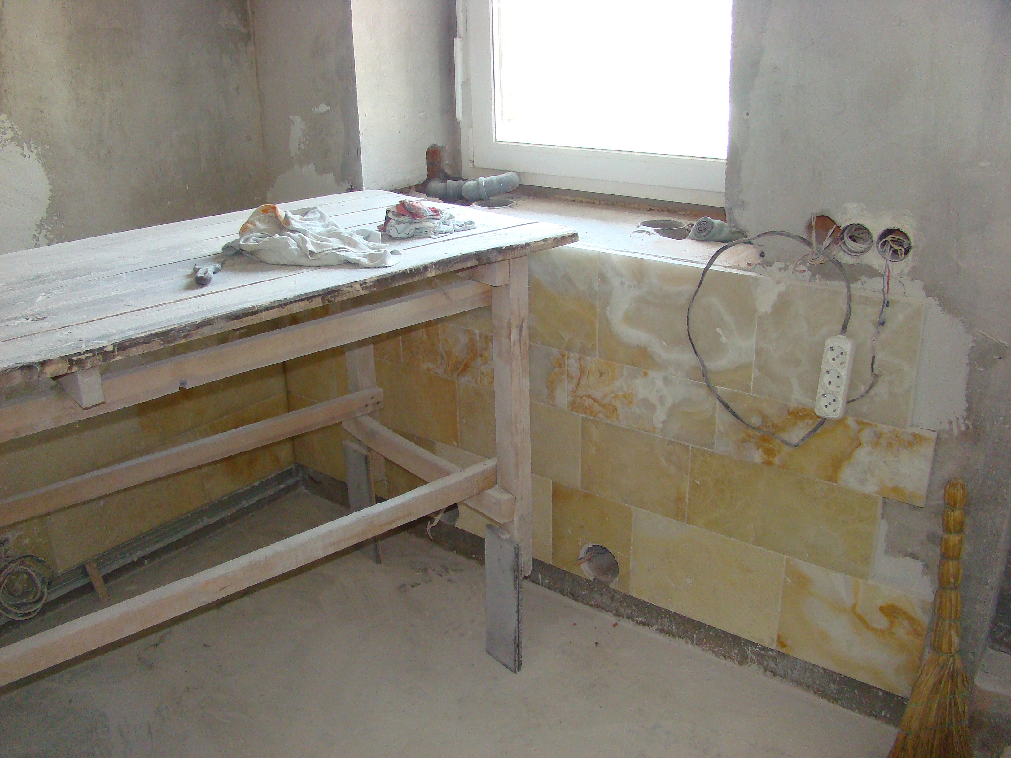

По радиатору под мойкой вопрос не к проектировщику. Это чисто моя забаганка с расчетом радиатор утопить в стене а в подоконнике над поставить вентиляционные решетки. Причины две, чтобы не потело стекло и возможность сделать подвод забортного воздуха под вытяжку (теплопотери).
Берите на вооружение. Цена вопроса- пара вентиляторов и полтора метра трубы.
Не понял конструктива, что куда подводится ?
В данном случае, под окном будет стоять ванна. Если не устроить обдув стекла, то окно будет плакать при наполненной ванне. Можно еще поиграться с Деви на подоконник или откосы, но приведенный вариант тоже работает. Вентилятор берет воздух в подванном пространстве и обдувает стекло.

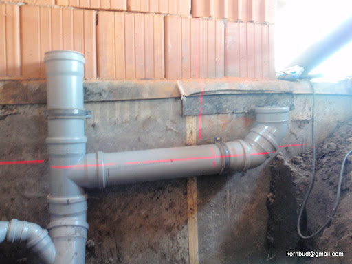

.....на этом вашем фото очень своеобразно собрана канализация. Вместо косого тройника под 45 градусов, как того требуют нормы и здравый смысл - стоит прямой, почти под 89 градусов. ......
.... Умение очернять кого-то заглаза никогда не делало чести. Если она конечно есть.
Переделка:
