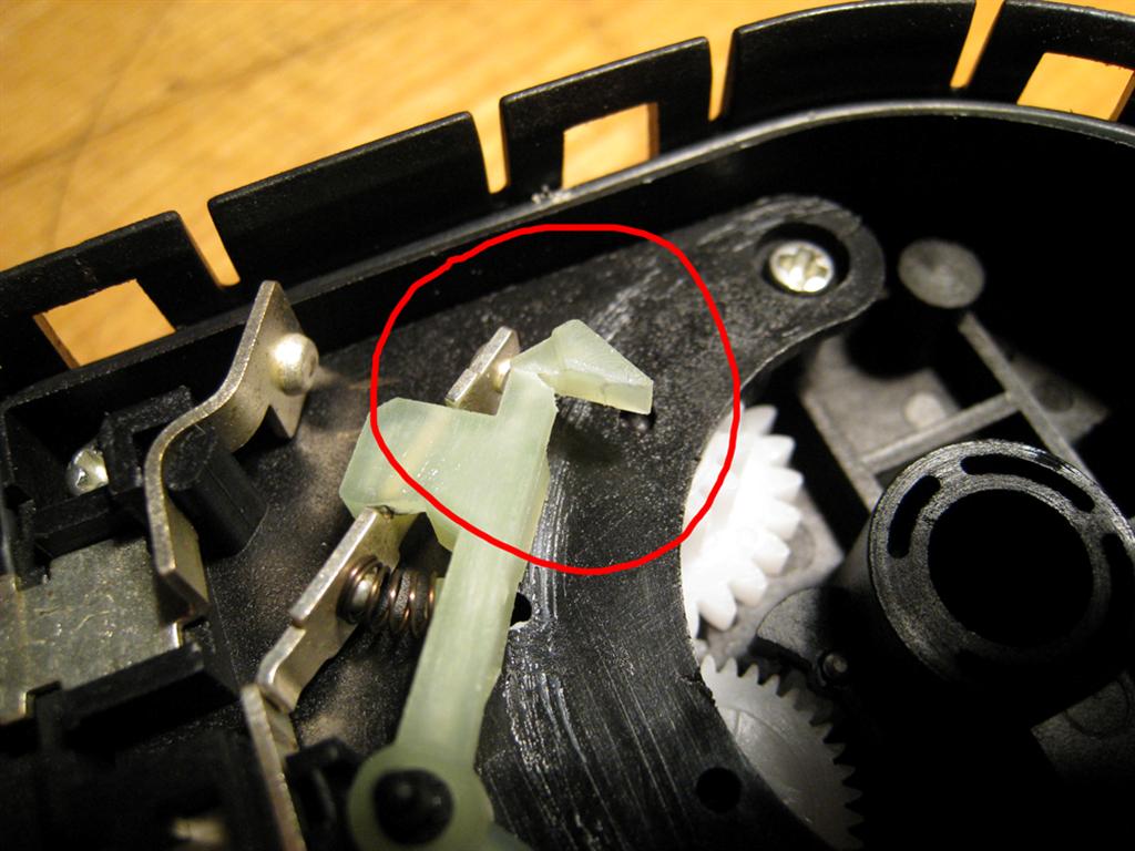

Настенная жестянка, напичканная пластиковыми шестеренками, не имеет права называться котлом.

Вот такая штучка поломается. И нет горячей воды.
