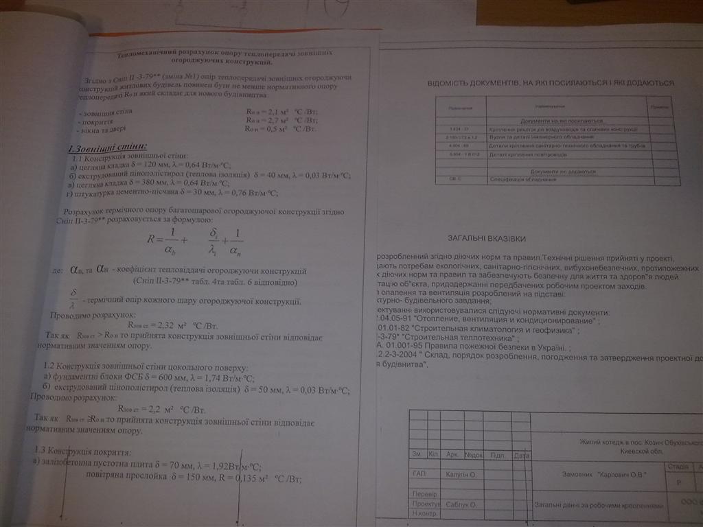

Нужны специалисты по отоплению

Это ж каким надо быть "проектировщиком", чтобы выдать проект без расчета теплопотерь. Ваше сообщение сравнимо с зявлением пассажиров, летящих на борту самолета - "А у самолета нет крыльев!"
Ну это уму не постижимо!!!!!!!!!!!!!! Караул!!!!!
Вы хоть проект видели? Вы на нем батареи видели? А как они могли там появиться без расчета теплопотерь? Как? Скажите мне как?!?!
Вы в принципе, допускаете, что "проект" можно так сделать?
Проект видел только в той части, которую мне выслал ТС. Теплопотерь отдельных помещений не увидел ( наверное слепой !) Расчет, исходя из температуры теплоносителя 80-60, при использовании Кановской трубы удивил, но у каждого свои тараканы в голове, поэтому отношусь к этому спокойно. Радиаторы видел ( особенно понравился в кухне под столешницей, в месте подключения мойки).
Стояки открытым способом - где это видно? Покажите пальцем, я плохо читаю.
А может так нужно по дизайну.
.....Радиаторы видел ( особенно понравился в кухне под столешницей, в месте подключения мойки)....
Да, ладно :D
Если за часть ОВ1 не брали с заказчика отдельно денег, то понятно....
Прокатит.
слушайте, если я захожу в торговый зал супермаркета и не вижу принудительной вентиляции под потолком - то это означает, что ее там нет? Или что ее закрыли грильетным подвесным потолком?
Ну неужели вы можете допустить - что посчитана система отопления без расчета теплопотерь?
Меня устроит честный ответ вот такого примерно содержания или похожий: "я видел достаточное количество псевдопроектов, где были от фонаря нарисованы батареи, никаких расчетов никто не делал, так как не является в этом специалистом с соответствующим образованием", или такой: "есть очень много людей, готовых выдать под названием проект все, что угодно, все равно заказчик не поймет, а монтировать мы будем сами" (нужное подчеркнуть.)
А радиатор под мойкой - это из практического опыта самого проектировщика. Если вы не знали - то через окна основные теплопотери (посчитанные). А мойка - это источник влаги. В сочетании эти два фактора - источник влаги и сырости на окне и подоконнике, и как правило плесени.
Вот тут как раз задача монтажников - разместить сифон боком, посоеденить гибким шлангом, подвести воду подальше, дотянуть гибкими шлангами. Сделать решеточку за мойкой, с бортиком - чтоб и вода не затекала, и теплоотдача чтоб была.
Но больше всего мне понравился выход трубопроводов ТП из цокольного- на 1 этаж, прямо посредине коридора 1 этажа. Воздухоотводчики не предусмотрены. Заставить бы тех, кто проектировал и подписывал, выгнать воздух из петель ТП.
Счас убьют "надежду форума".... сделают рассылку заказчикам....

, вы нашли спецов, которые будут варить/крутить металлические стояки и прикручивать к ним пластик?
Проект, о котором идет спор, я не видел. Но обычно, полной расшифровки теплопотерь нет.
Таятся, только коэффициенты.
Но зная температурный режим системы и размер с расстановкой радиаторов. Определить по помещения 20 минут работы.

По первому пункту я не собираюсь с Вами спорить. И коню понятно, что расчет теплопотерь делался. Но я привык видеть просто цифры (ВТ) на плане помещения, потому что я все равно их проверяю.
По поводу мойки. Все заказчики, которые так располагают мойку, хотят единое целое с подоконником, поэтому в данной ситуации, как правило ставятся конвектора или в подоконник или в откосы. По поводу гибких говр на слив- это советский маразм, который я никогда не делаю.
Та не вопрос все пересчитать, даже не выходя из-за стола.
То, что вы привыкли, не значит, что персонально для вас сделали запись в ДБНе.
И, пожалуйста, дайте мне ответ: как вы пересчитываете теплопотери? Методику пожалуйста, в студию. Чтобы ваш профессионализм в сфере проектирования был виден до конца.
Если вы хотите знать, что я ответил, кода, вероятно, после таких же вопросов со стороны монтажников (не проектировщиков) на такой же впрос заказчику: - есть батареи, по таблице производителя можно определить теплоотдачу. Она превышает немного теплопотери в помещении. Это был ответ специально для таких как вы, кмитлывых монтажников.
По второму вопросу - с каких это пор вы расписываетесь за пожелания по мойках от имени "всех заказчиков". Или вы тоже проекты, в том числе, архитектурные, в том числе дизайн-проекты делаете?
[quote=архитектор;803050 Вы - не заинтересованы в проекте.
А вот это Вы напрасно. Я всегда заинтересован в проекте, потому что он экономит мне кучу времени. Но Вам рисовать и считать, а нам делать. И спрос о нерабочем ТП с отсутствующими воздухоотводчиками будет с нас. Поэтому все вопросы всегда можно решить в менее агрессивных тонах. И иногда нужно прислушаться к тем, кто непосредственно воплощает в жизнь Ваши идеи. А ставать в позу и утверждать: "Будет так, как я сказал", не совсем корректно.

Ваш проект, хоть и согласно нормативам сделан скорее всего, но не качественный... не выполняет задекларированных вами же задач помощи заказчику и монтажнику
Собственно, поэтому первый пост этой ветки и возник:
Есть проект дома, проект по отоплению и построенный цоколь дома. Требуется специалисты по отоплению для проверки и возможно доработки проекта......
Отвечаете? Есть для вас халтурка - подбросить? Как раз надо проект сделать, сроки горят. А у вас такой классный, и главное быстрый метод.
Пересчитать Ваши радиаторы на другую температуру теплоносителя, для этого действительно не нужно вставать из-за стола. А халтурки, извините, не делаю.
