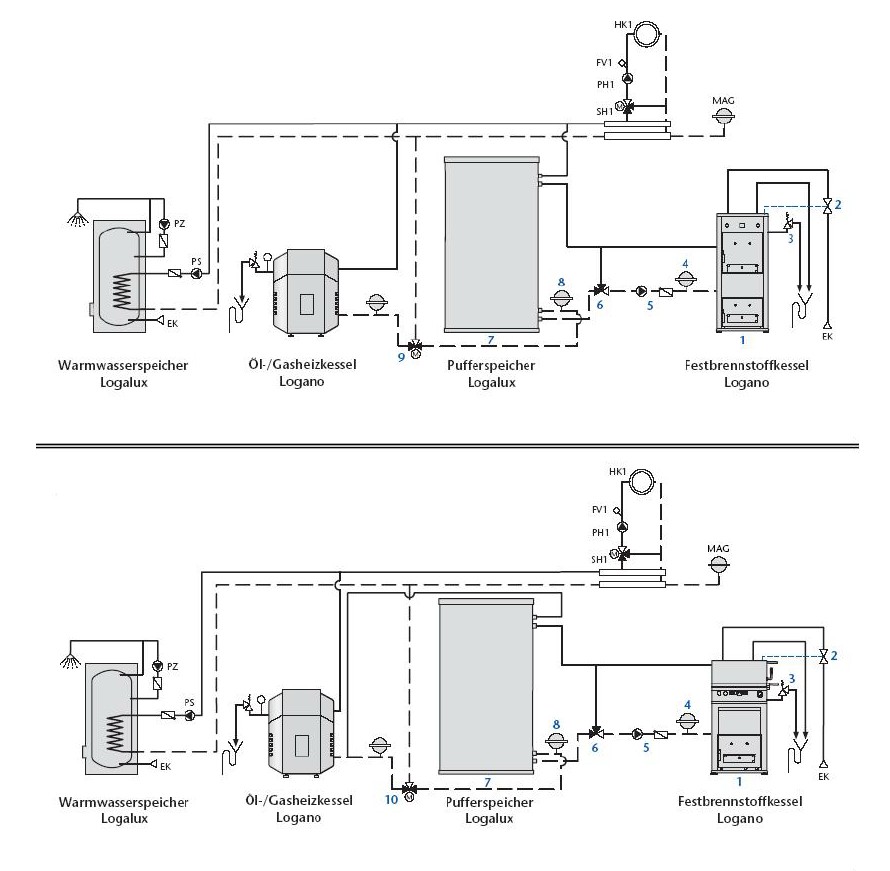

.....Всегда полезно поговорить с проектировщиком, хотя бы для того, что бы услышать другое мнение....
Чем я, регулярно и занимаюсь... собссно, даже знаешь, с кем говорю....
Вот Валеру вчера в тупик поставил.... сказал мне, что туфта идейка (конденс в обраткуТА), а у будеруса схемка-то есть... дюже закамуфлированная, правда....
Спасибо за контакт, кстати.
Я тебе давно говорил, что хороший теплотехник, проектировщик, сервисант и продавец. В одном лице. Большая редкость.
Можешь "покурить"? На досуге....
А че мне ее курить? Я эту схему не первый год собираю. Только, чуть по-своему.
Можешь схемку "покурить"? На досуге....
это называется - зарисоваться. Блин, один маркетинг в вас сидит в крови. Вы что не могли это обсудить в личке или по скайпу? Так нет жеж, надо пыли в глаза пустить - во какую шнягу дяди курят - лети на Марс...
Кому польза, что вы козырнули тут схемой? Она что, имеет отношение к проблеме ТС? Поподробнее..
