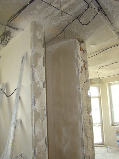

gospel Опубліковано: 14 грудня 2010 Автор Поділитись Опубліковано: 14 грудня 2010 Как только электрик закончил раскладку проводов начинаем штукатурить. Известковую штукатурку решили не сбивать, а перештукатурить сверху гипсовой штукатуркой. На фото ниша для холодильника Посилання на коментар Поділитися на інших сайтах More sharing options...

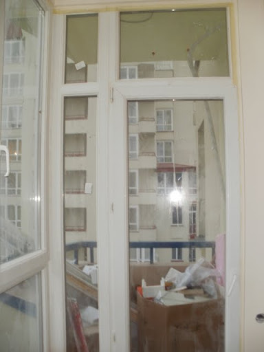

gospel Опубліковано: 18 грудня 2010 Автор Поділитись Опубліковано: 18 грудня 2010 Ни одна стройка не обходится без переделок и изменений в проекте по ходу работы. И здесь без этого не обошлось. А началось все с того, что электрик устав работать решил выйти на балкон покурить. Балкона всего два, один большой застекленный, второй маленький открытый. Для того чтобы попасть на маленький надо пройти через большой. И вот курил, значит электрик курил и вкурил следующую мысль "а нафига тут два балкона". Эта мысль подкупала своей новизной и видимо распирала творческую натуру электрика -- натуру несостоявшегося дизайнера, распирала его так, что он решил поделится ею с заказчиком короткой фразой "а давай снесем эту стенку на.." на фото эта стенка справа, а маленький балкончик прямо Соответственно, нужно перенести батарею из комнаты на балкон и поставить над батареей подоконник. Если поставить подоконник , тогда дверь та, что прямо не будет открываться. Значит балконную дверь тоже надо переносить. Где у меня самый большой перфоратор? 1 Посилання на коментар Поділитися на інших сайтах More sharing options...

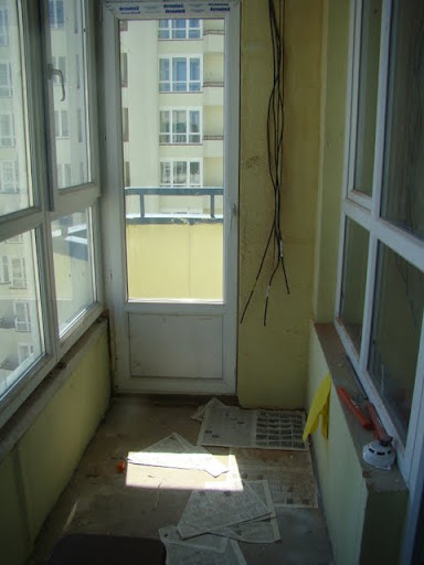

gospel Опубліковано: 18 грудня 2010 Автор Поділитись Опубліковано: 18 грудня 2010 После демонтажа оконного блока открылся вот такой вид эти козлы которые постоянно мешают нам жить (с) 1 Посилання на коментар Поділитися на інших сайтах More sharing options...
kemal Опубліковано: 18 грудня 2010 Поділитись Опубліковано: 18 грудня 2010 Для того чтобы попасть на маленький надо пройти через большой. И вот курил, значит электрик курил и вкурил следующую мысль "а нафига тут два балкона". Наверно за проявленную инициативу и рационализаторский подход вы на собрании бригады единогласно решили надрадить электрика внеочередной премией? Посилання на коментар Поділитися на інших сайтах More sharing options...

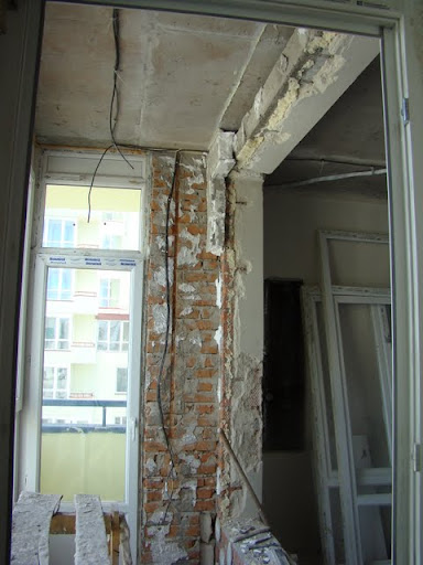

gospel Опубліковано: 19 грудня 2010 Автор Поділитись Опубліковано: 19 грудня 2010 Наверно за проявленную инициативу и рационализаторский подход вы на собрании бригады единогласно решили надрадить электрика внеочередной премией? Электрик был отправлен в творческий отпуск на сельско-хозяйственную выставку. А если серьезно, то конечно объединить балкон с комнатой (кухней) было правильное решение. Когда объясняешь заказчику, что это дорого, то у некоторых создается впечатление типа "ну вот строители, пользуясь положением, решили заработать с верх меры" Вот перечень работ вызванных несением в проект Работы Демонтаж оконного блока Демонтаж кирпичной перегородки Демонтаж перемычки Демонтаж балконной двери Расширение проема балконной двери Демонтаж радиатора отопления Демонтаж стяжки балкона Вывоз мусора Стяжка пола на балконе Штукатурка стен на балконе Устройство ГКЛ потолков на балконе Устройство доп. светильников в потолке Перенос радиатора отопления Установка подоконника Перенос двери балкона Монтаж дополнительного оконного блока (расширителя) Материалы Новый подоконник Новый радиатор Дополнительный оконный блок (расширитель) Остальные работы и материалы не пишу, так как они уже были учтены в основной смете. И все это ломает все планы и графики. Например демонтаж, стяжка и штукатурка уже были сделаны. Сделаны специализированными бригадами. Снимать бригаду с другого объекта ради штукатурки двух откосов очень не рационально. Посилання на коментар Поділитися на інших сайтах More sharing options...

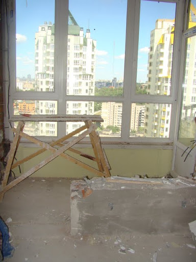

gospel Опубліковано: 24 грудня 2010 Автор Поділитись Опубліковано: 24 грудня 2010 Перемычка над балконным блоком оказалась не несущей и ее с легким сердцем демонтировали Демонтаж решил две проблемы 1 Удешевил процесс 2 Позволил конвекционным потокам от радиатора свободно проходить в кухню Посилання на коментар Поділитися на інших сайтах More sharing options...

gospel Опубліковано: 29 грудня 2010 Автор Поділитись Опубліковано: 29 грудня 2010 Дверь перенесли вправо, а слева появился расширитель. Найти исполнителей на такой объем оказалось очень не просто и не дешево, но главная проблема была подобрать соответствующий профиль. Посилання на коментар Поділитися на інших сайтах More sharing options...

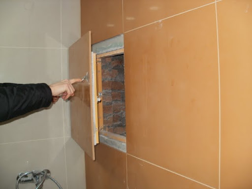

gospel Опубліковано: 30 грудня 2010 Автор Поділитись Опубліковано: 30 грудня 2010 Так уж получилось, что стояк на котором стоят все счетчики оказался как раз над ванной т.е. в самом мокром месте. Задача стояла следующая. Обеспечить доступ к счетчикам и вентилям и исключить попадание воды в шахту. Естественно, что обычный способ плитка на магнитиках ни как не подходил Решили потратиться на лючок. В готовом виде работает он следующим образом Приклеивается присоска, точнее две Потом тянется на себя Оттягивается на себя И отводится в сторону Выглядит просто психоделически. Вот ровная стена, а вот она отъехала в сторону. Шов вокруг плитки затерли силиконовым герметиком в цвет затирки, а потом прорезали. 3 Посилання на коментар Поділитися на інших сайтах More sharing options...

gospel Опубліковано: 23 лютого 2011 Автор Поділитись Опубліковано: 23 лютого 2011 Ну и чтобы окончательно закрыть вопрос по люкам еще пару фоток Посилання на коментар Поділитися на інших сайтах More sharing options...
