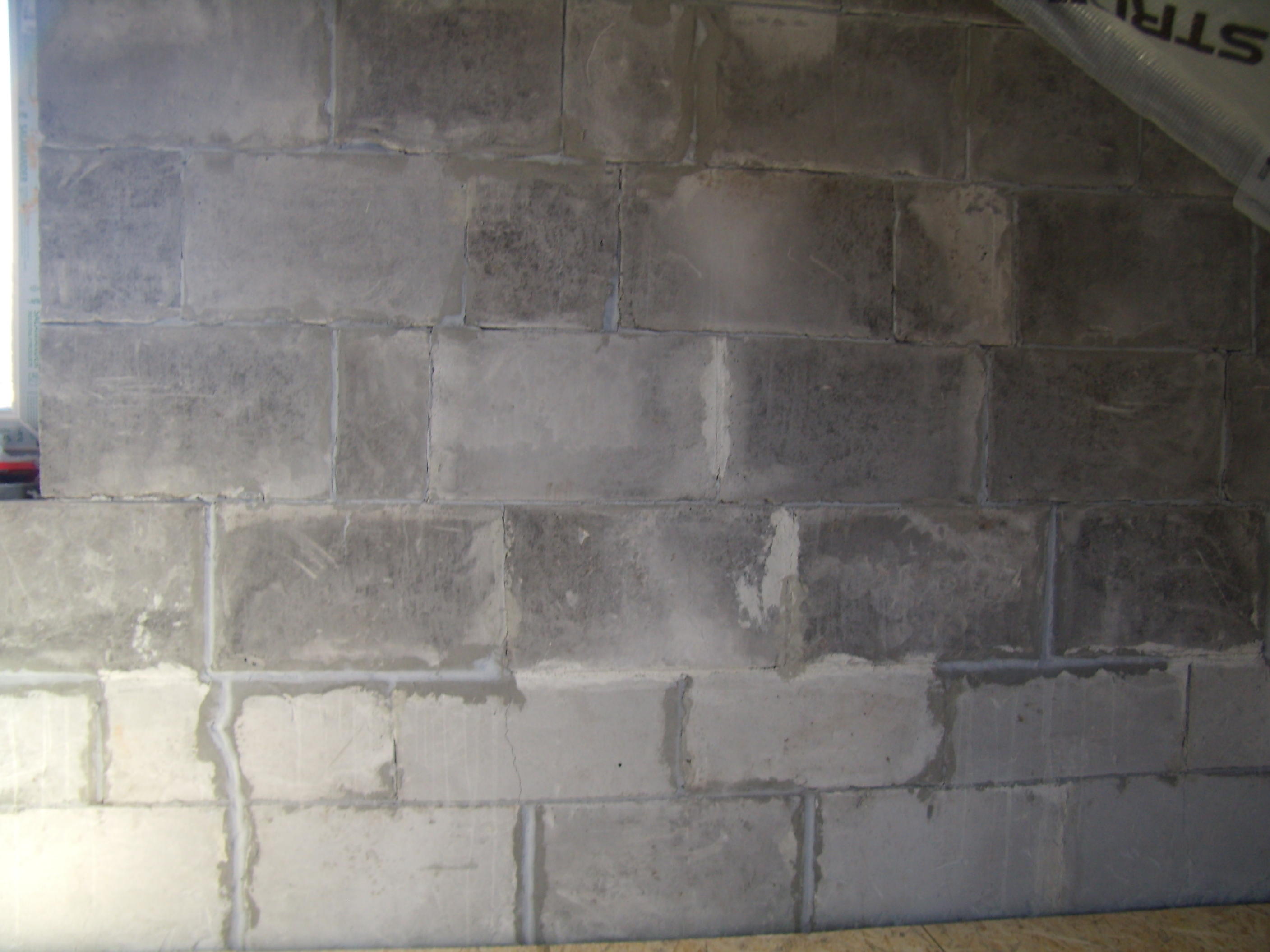

NzicK Опубліковано: 5 березня 2011 Поділитись Опубліковано: 5 березня 2011 Давно пора было завести свою ветку. По ходу дела постоянно консультирую уважаемых застройщиков по поводу отделочных работ. Надо все это где-то держать в одном месте Итак если вам интересно Отделка помещений - вопросы и ответы Как я строю - технология, техника, материалы По мере моих душевных сил буду выкладывать фотки высказывать свое мнение и выслушивать Ваше Уважаемый Gospel прошу Вашей консультации или подсказки. Подходит время к штукатурке, объём работ не большой, решил делать сам. Нужно поштукатурить две фронтонные стены на мансарде.Стены из пеноблоков (изготовлены литьём у формах), можно ли штукатурить Ротбантом? Если да, то чем грунтовать, нужна ли стеклосетка при минимальной толщине 5-6мм по маякам. Посилання на коментар Поділитися на інших сайтах More sharing options...
Golos Опубліковано: 5 березня 2011 Поділитись Опубліковано: 5 березня 2011 Уважаемый Gospel прошу Вашей консультации или подсказки. Подходит время к штукатурке, объём работ не большой, решил делать сам. Нужно поштукатурить две фронтонные стены на мансарде.Стены из пеноблоков (изготовлены литьём у формах), можно ли штукатурить Ротбантом? Если да, то чем грунтовать, нужна ли стеклосетка при минимальной толщине 5-6мм по маякам. Андрей, извини, вставлю пять копеек. Все можно, грунт обычный глубокопроникающий, но есть один момент. Пеноблок неавтоклавного твердения формируется в разборных формах, которые для лучшей разопалубки обрабатываются маслом (хорошо если специальным). Поэтому перед дальнейшей их отделкой возьмите крупный наждак и тщательно обработайте. Андрей извини еще раз, просто у меня в свое время было производство, насмотрелся... 1 Посилання на коментар Поділитися на інших сайтах More sharing options...
gospel Опубліковано: 5 березня 2011 Автор Поділитись Опубліковано: 5 березня 2011 Андрей, извини, вставлю пять копеек. Все можно, грунт обычный глубокопроникающий, но есть один момент. Пеноблок неавтоклавного твердения формируется в разборных формах, которые для лучшей разопалубки обрабатываются маслом (хорошо если специальным). Поэтому перед дальнейшей их отделкой возьмите крупный наждак и тщательно обработайте. Андрей извини еще раз, просто у меня в свое время было производство, насмотрелся... Нет проблем. Согласен по всем пунктам. С неватоклавными пеноблоками действительно бывают такие проблемы. Обычно при производстве сначала отливают большой блок, а потом пилят на отдельные блоки, а там как повезет какая сторона куда попадет. Поэтому надо смотреть, если блоки на вид жирные то их надо счистить. Благо что чистятся они легко. Кстати у меня есть парогенератор, стоит без работы. Раньше делали как перерыв, выравнивающий слой стяжки даже ролик сняли если ролик не видно то 1 Посилання на коментар Поділитися на інших сайтах More sharing options...

gospel Опубліковано: 5 березня 2011 Автор Поділитись Опубліковано: 5 березня 2011 Gospel,после чистки блоков, какой грунт для Ротбанта лучше? Можно ли после грунтования пристрелить сетку степлером к стене затем установить маяки и всё затянуть с одного раза? Я беру хафтэмульсию или грундельмитель, это концентрат. Если стеклосетка, то ее вдавливают прямо в штукатурку, потом маяки и можно за раз затянуть. Если сетка металлическая, то только оцинкованная, прибивается дюбелями 1 Посилання на коментар Поділитися на інших сайтах More sharing options...

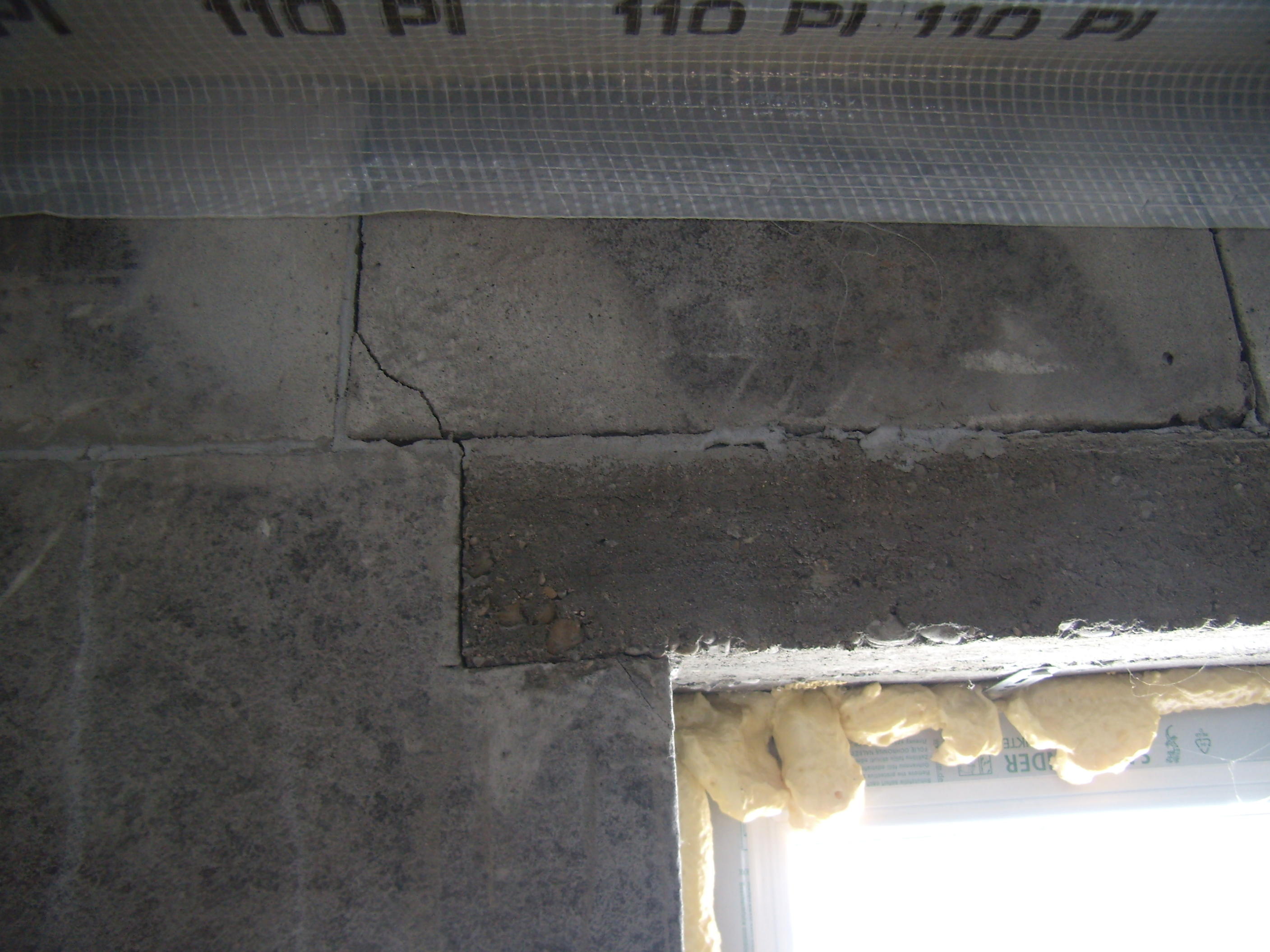

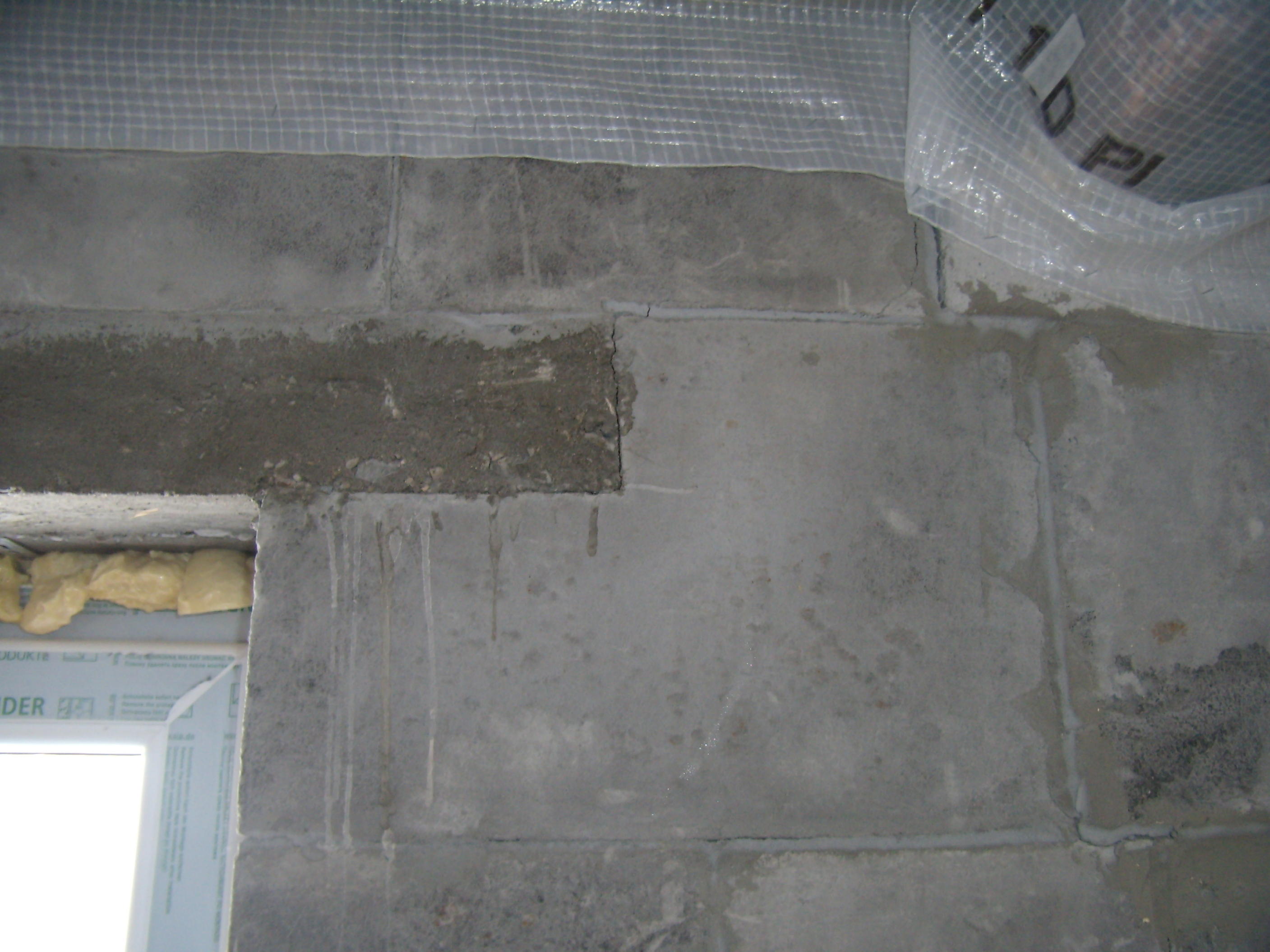

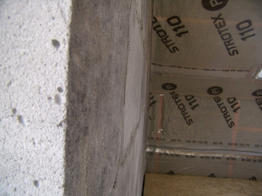

NzicK Опубліковано: 8 березня 2011 Поділитись Опубліковано: 8 березня 2011 Андрей, скажите чем чреваты такие трещины и что сделать? Трещины только внутри. Посилання на коментар Поділитися на інших сайтах More sharing options...
gospel Опубліковано: 8 березня 2011 Автор Поділитись Опубліковано: 8 березня 2011 Андрей, скажите чем чреваты такие трещины и что сделать? Трещины только внутри. Ничего страшного, трещины на соединении двух материалов обычное дело, используйте штукатурную сетку 1 Посилання на коментар Поділитися на інших сайтах More sharing options...
