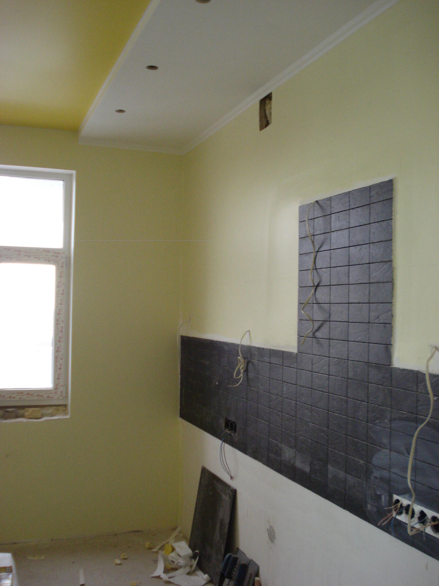

Обычно мы просим, чтобы электрики уствновили коробки на гипс, так чтобы коробка торчала над кирпичом 5 мм
обратите внимание подрозетники "утонули" в штукатурке где-то на 10мм, что вполне приемлемо
Это ж какая должна быть ровная кирпичная стена, чтобы 5 мм штукатурки хватило для выравнивания.
Сомнительное утверждение: разводку делаем проводом в двойной изоляции, а установочную коробку монтируем с 10 мм зазором.
5 мм это минимальный слой штукатурки
Тогда будьте готовы потратить 2-3 грн лишних на каждый квадратный метр стены
