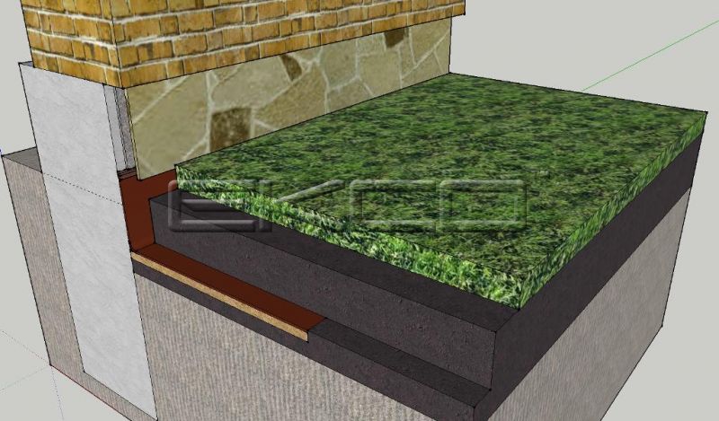

конструкция отмостки
kdf
1. правильно я понимаю, что рядом с дренажной трубой будет еще идти и труба водоотвода? (слева или справа?)
бытует мнение, что трубы водоотвода нужно закладывать ниже глубины промерзания.
У меня такое навряд ли осуществимо, если выводить воду в канаву.
как тогда быть? утеплять трубу? или забить, понимая то, что вода сходит обычно при плюсовой температуре?
2. Классно нарисовал ЭППС поверх неровностей..:) А как его закрепить? Или просто положить и придавить щебнем?
1. Если обратил внимание, у меня труба водооотвода лежит 5см под землей, а в неё заведён саморегулирующийся нагревательный кабель. Но этой зимой так и не включал подогрев, т.к когда текло, то и в трубе уже текло, а когда замёрзло, то в трубе уже воды не было. Проверял, труба не замерзала.
2. Я бы просто положил ЭППС на песок. Горизонтально ты ведь его тоже просто положишь.

Вот занимаюсь причесыванием внешних сетей и разбивкой участка на грядки\газоны..., одним из пунктов на этот год - устройство отмостки вокруг дома....
Перечетал всю эту ветку ответа на свой вопрос ненашел..
"А нужна ли отмостка вокруг дома если глубина заложения пяты фундамета ниже отметки промерзания...?"
Мой данные:
- пята фундамента -1,4м в самом высоком месте, и -1,8м в самом низком.
- цоколя и подвала нет
- уровень полов в доме выше горизонтальной гидроизоляции между фундаментом и цоколем
- водоотвод с крыши будет организован в дренажные ямы
- 4-й год без отмостки видимых изменений фундаметна и цоколя нет.., замоканий стен и внутренних полов - нет, хотя сейчас вся вода с крыши просто льется на землю с труб водоотвода.., где то даже стоят лужи после дождя, до тех пор пока вода сама не уйдет в грунт..
Цена вопроса "мягкой отмостки" по простому варианту Пропеллера с Дренажной мембраной, выходит не так уж дорого и трудоемко. Пока планирую на нем остановится..., ну там кое где отмостка будет выступать основанием для дорожки, где то есть участок где фундамент мелко заглубленный и т.д. но для себя хотел уяснить а нужно ли оно вобще в моем случае?

1. Отмостку делают прежде всего для того, чтобы вода не нашла себе путь, пещерку к пяте фундамента и не начала менять свойства грунта , на который опирается фундамент. Тут речь идет о грунтах, которые становятся пластичными при смачивании. Они слишком известны для того, чтобы их здесь называть. ;)
2. Процесс подмыва может быть долгим и.....тихим.
3. Мягкая действительно простая штука и можно просто подстраховаться.
4. Кстати, некоторые применяют в качестве отмостки траву, высаженную очень плотным дерном.

Ув. Пропеллер, у Вас на сайте по от этой ссылке :
www.ekco.ua/WaterproofingBasement/Soft/
там где презентация по организации мягкой отмостки, не совсем понятел момент устройства финишного слоя "травка", там судя по рисунку грунт (чернозем) ложится прямо на мембрану....., песок ненужен?
спасибо..:rolleyes:
спасибо..:rolleyes:
Чернозем прямо на мембрану. Только толщина грунта должна быть такой, чтобы траве еды хватило.

Мягкая отмостка всем хороша если есть место для пешеходных дорожек не совмещённых с отмосткой.
На маленьких участках иногда с практичной точки зрения эффективнее делать бетон.
Вот как раз со вчерашнего вечера сидим и думаем с женой - чего же мы хотим видеть вокруг дома, жена говорит "хочу камушками красивыми что бы было засыпано" а я еще не определился, да и с дорожками вроде проблем не должно быть, хоть и участок не сильно большой, хотя... в одном из мест, возможно и не помешала бы...
а можно ли всю отмостку сделать "мягкой" а кусок в пару метров возле крыльца залить бетоном? и если да, то как соединить эти вде конструкции?
ps. еще один плюс "мягкой" - то что можно ее видоизменять: плитка/камешки/травка так что все же склоняюсь именно к мягкой...
