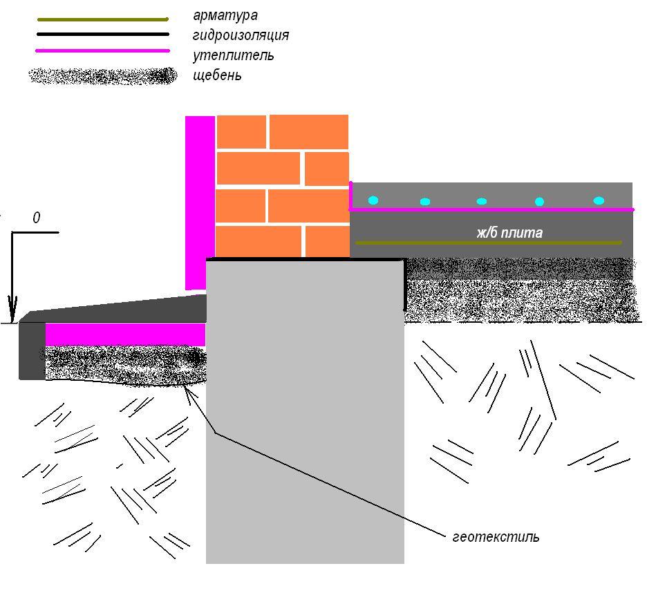

Да, заметил в схеме один грешок. Дорисовал. Это по поводу вертикальной гидроизоляции.
А горизонтальная не нужна, если будет щебневая подушка достаточной толщины и бетон оптимальной подвижности бетона, то ПОЛ не будет касаться грунта.
Кроме того сам бетон можно сделать суперводонепроницаемым. Я не боюсь этого слова с СУПЕР. То есть у вас сам бетон буде гидроизоляцией.

Уточнения к последней схеме:
- Плиты перекрытия над подвалом и подполом у меня в доме заводские и висят в воздухе, опираяясь торцами на ленту фундамента, между плитами и грунтом - воздушная прослойка 60 см. В бане - полы монолитные по грунту (песок+пленка гидроиз.+15см бетона армированного 12мм арматурой).
- между верхом ленты фундамента и низом стен (лиц.кирпич+ пеноизол + пеноблок) в доме и в бане уложена гор.гидроизоляция - рубероид.

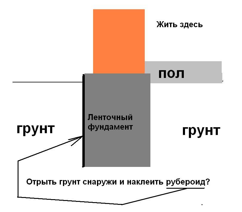

НИКТО не делает вертикальную гидроизоляцию ленточного фундамента.
Бетон прекрасно себя чувствует во влажной среде.
Гидроизолировать битумом одну сторону бетонного бруска, контактирующего тремя сторонами с грунтом бессмыслено. Ведь две остальные будут напитываться водой.
Если что-то мешает Вам согласиться с этим, то тогда отрывайте бублик (ленточный снаружи), мойте его водой, ничего не рубите Макитой, хорошоппропитайте поверхность водой и нанесите это кистью по влажной поверхности за 2 раза :
Отлично! Вы просто конструктивом сделали свой пол водонепроницаемым и утепленным!

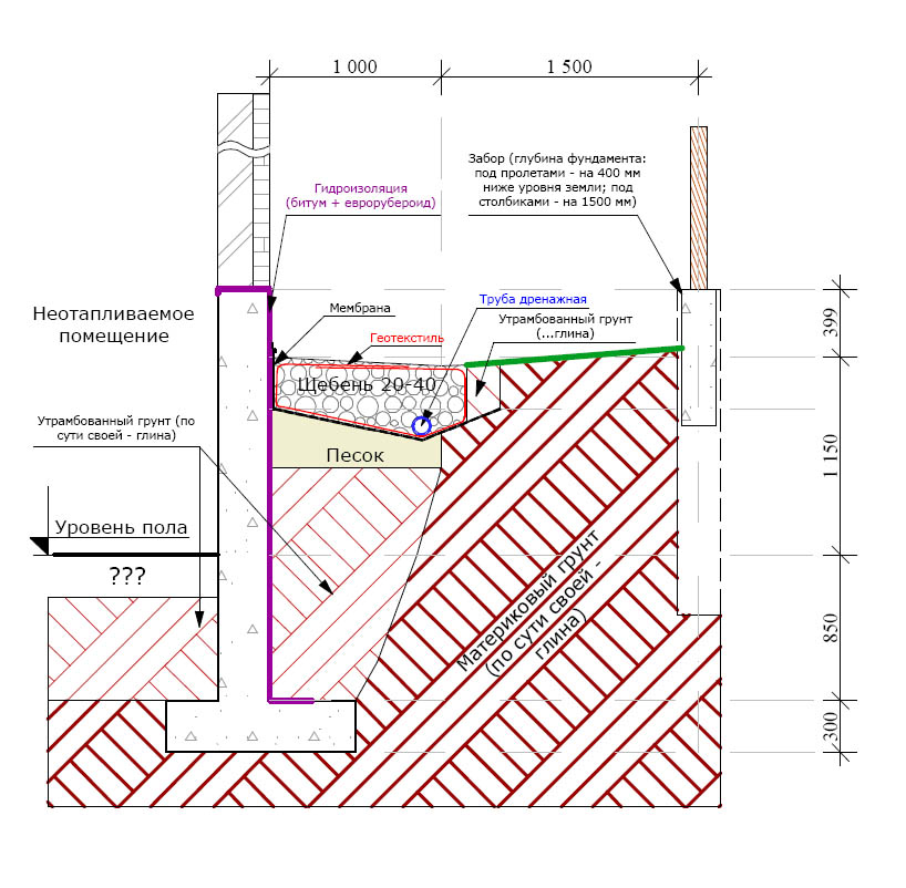

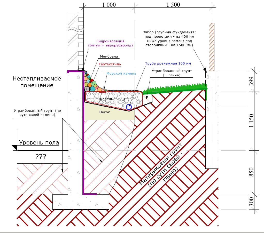

Чтобы новых тем не плодить, решил тут попросить совета по конструкции отмости (тем более основную инфу взял с этой темы):)
Вот такой наваял чертеж мягкой отмостки:
Отмостка вокруг гаража, уклон земли достаточный, чтобы вода спокойно уходила по дренажным трубам.
Что добавить/что лишнее/что подправить?
Хватит ли 300 мм щебня?
Какой диаметр трубы взять - 50 или 100 мм?
PS: Цоколь будет обложен крупным камнем и над ним будет козырек. Пирог пола не рисовал, поскольку еще не до коннца принято по нему решение.
Очень симпатично.
Трубы - однозначно сотка. В случае с дренажем лучше перебдеть.
Заворот геотекстиля на щебень по-моему лишний. Какие у Вас были мысли по этому поводу?
300 миллиметров фильтра-балласта хватит вполне. Можете в верху (сантиметров 5) положить или крупную мраморную крошку или морской (речной) камень. По последнему будет приятно ходить. Да красиво.

Спасибо!
Просто увидел заворот на многих рисунках отмосток:), а кроме того, думаю, что это поможет предотвратить "сползание" грунта (справа от отмостки) на щебень.
Вариант с крошкой и речным камнем - саме то - просто недорисовал.
Как лучше тогда сделать пирог с морским камнем и щебнем: делать мембрану - щебень в геотекстиле (но только снизу и по бокам) - морской камень? Или необходимо закрыть щебень и сверху, но без нахлеста? Надо ли "отделять" щебень от камня?
Сам цоколь будет не совсем облицован: он будет обложен средними булыжниками - получатся скосы, а не вертикальные стены. Я потом нарисую для наглядности - пока все в голове:) С отмосткой из морского камня должно будет смотреть отлично!
PS: Гидроизоляция уже готова, а так бы воспользовался советом:) (а какова цена материала?). Делал уже покупки стройхимии у Вас и доволен химией (а вот некоторые менеджеры меня разозлили на редкость...).
Может предложите вариант пирога пола гаража и его гидроизоляцию;) Или сразу на мембрану лить бетон?
По поводу сползания грунта справа.
Щебень укладывать с уклоном от дома нет смысла. Он не формирует поверхность, по которой течет вода.
Просто уложите щебень (или как верхний слой морской камень) выше уровня нижней точки грунта справа ну сантиметров на 5. И посейте около забора травку (вреде она у Вас предусмотрена).
Дерн не даст ползти грунту.
Укладка камня. Да! Просто насыпьте поверх щебня. Для предотвращения смешивания щебня и камня при ходьбе можно под камень проложить геотекстиль. То есть, сыпать камень прямо на на завернутый (в Вашем случае) геотекстиль. Да и потом, если захотите изменить экстерьер будет легче собрать недешевый камень.
По полу. У Вас внутри пока грунт и стены подвала. Как на рисунке. Да?
Где грунтовые воды?

Изобразил:)
1. А если мембрану закрепить там, где козырек над цоколем - чтобы валуны не повредили гидроизоляцию, например - ?
На цоколе уже есть выпуски катанки, чтобы приварить сетку, на которую можно набровать раствор и тем самым защищить гидроизоляцию и частично закрепить камень (тем более в местах, где не видно и не будет прохода, можно будет поклеить плитку на цоколь). Здесь вопрос отчасти финансовый - если такое крепление мембраны будет иметь мущественные плюсы, то Бог с ними с фантиками:). А если толку мало, то "навіщо платити більше" (С).
2. Нужно ли столько геотекстиля или можно его кол-во уменьшить? Если да, то как? Может есть какие-то заменяющие геотекстиль материалы в Вашем перечне?:)
PS: ОХ, как дорисую развертки, вопросов будет побольше8-) (будет там одно местечко интересное).
Это разрез стены гаража (и одновременно подпорной стенки). Там пока только трамбованный грунт и все. Стены монолит, никаких покрытий/изоляций и т.д. нет.
Планирую залить плиту (чтобы машины заганять и не бояться, что треснет). Может яму сделаю, но почему-то пока не хочется копаться.
Грунтовые воды - 14,8 метра (возможно поднятие до 13,3 м).

  1. Надо принять во внимание 2 вещи: а) мембрана имеет ширину 2 м, поэтому Вам нужно будет рассчитать хватит ли Вам ширины мембраны, чтобы уложить её на рассчетное растояние от стенки цоколя. Если Вы её заведете выше на стену, на горизонталь останется меньше. б) здесь нужно считать деньги, что дешевле : штукатурить рубероид или натянуть на него мембрану.
  2. По моим данным пока геотекстилю нет альтернативы по долговечности. Правда можно попробовать штукатурную полимерную сетку или нетканный материал в рулонах (продается в Эпицентре в отделе, где ограждения). Здесь уже надо смотреть цену.
