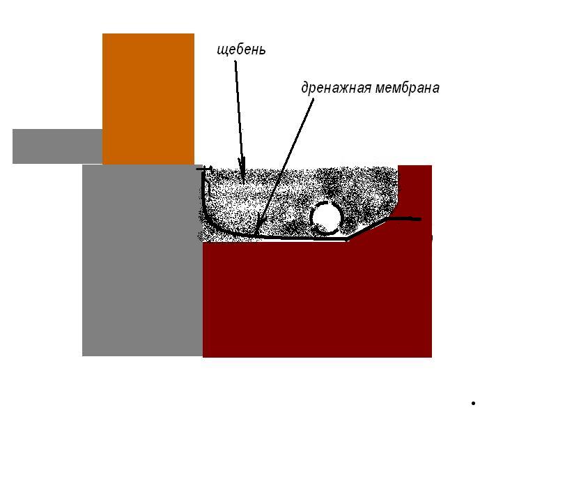

конструкция отмостки
kdf
А его от-туды и не надо убирать, теплее будет (снег ведь относительный утеплитель, сезонный).
Если бы он выпал в ноябре и лежал до марта, а так выпал-растаял.И так трижды за зиму.:)
Propeller, а, как и чем паять стыки мембраны?
Я Вам дам! Паять....:D;)
Просто нахлест.
В месте вертикального нахлеста даем полоску герметика и прижимаем.
Очень понравилась идея "мягкой" отмостки (гидроизоляция, геотекстиль, щебень и дренажная труба по периметру). Начал рассматривать этот вариант, как "основной рабочий" для своего дома.
В то же время возник вопрос. Поскольку грунт вокруг дома после обратной засыпки и трамбовки все равно склонен просаживаться, возникло у меня опасение, что положенные под выверенным углом сегменты дренажной труба со временем начнут "гулять" по вертикали, и отток воды будет затруднен или вообще наружен.
По опыту уже построившихся и сделавших такую отмостку - а что происходит на самом деле?

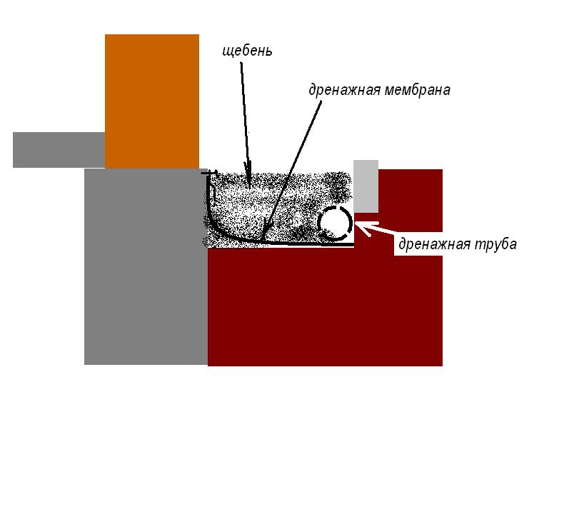

Еще один вариант.
Здесь верх отмостки - это щебень. Вода не будет бить по отмостке и брызгать на нижнюю часть стены, пачкая её и увлажняя.
В качестве водоотводящего козырька применяется дренажная мембрана с специальной прижимной планкой. Вся дренажная система изготовлена из полиэтилена высокой плотности, поэтому крайне долговечна.
О дренажной мембране можно прочитать здесь : (ссылка устарела)
И потом устройство такой отмостки очень простое дело и не дорогое.

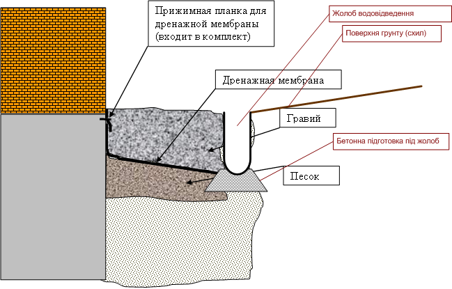

Скажіть, а таку відмостку з лінійним водовідведенням можна поєднувати?
Як зробити щоб вода з мембрани попадала в жолоб (див. мал)?
Мій будинок стоїть на схилі, тож лінійне водовідведення найбільш прийнятний варіант, але не можу розібратись як влаштувати м'яку відмостку в моєму випадку.
На мой взгляд лучше так.
Якщо я правильно вас зрозумів - то треба і жолоб і дренажну трубу?
Только дренажная труба.
Желоб здесь бесполезен.
Я его поэтому и не "изобразил" на рисунке
А вода що тече по схилу в напрямку до стін - її як відводити? Через дренажну трубу?
Щебенка на продавит мембрану?
Какая толщина всего этого нужна?
Чем по опыту придать законченый вид?
зы. Отмоста по задумк должна быть и дорожкой.
Почитал ссылку ув.Пропеллера (жаль имени не знаю) - про дренажную мембрану Дельта: там (технический бюллетень) написано про ее водопропускную способность 5.3 л/сутки на 1 м2 - это же 53л воды в сутки на одну из сторон фундамента площадью 10м2 или же 371л воды в неделю - а на 4 стены - уже больше кубометра за неделю выходит.... :(
И еще: там же написано, что "всегда следует закреплять полотно на стене выше слоя гидроизоляции..." Т.е. мембрана ставится поверх гидроизоляции (еврорубероид или еще что-то) - почему тогда не ограничиться только рубероидом, которого для гидроизоляции должно хватить?
Короче я совсем запутался... :( Может я как неспец не так понял написанное?

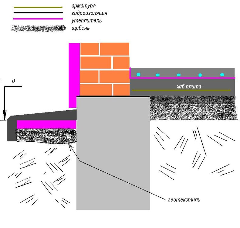

Просмотрев очень интересные схемы отмосток на этой ветке, хочу все же спросить: нужно ли закладывать утеплитель типа ЭППС толщиной 25 мм (он у меня в наличии) под слой бетона отмостки в местах примыкания к подвалу (у меня он 20 м2) или достаточно вертикального утепления цоколя снаружи этим же ЭППС?
Если есть возможность - то лишним не будет. Земля промерзать не будет и подвалу теплее однозначно.
Тут еще вопрос в грунте.
Если плохо грунт фильтрует почву (глина), то на вертикаль дренажная мембрана не нужна.
Рисунок - это про отмостку, если бетон.
П.С. Для меня этот вопрос очень актуален - через неделю буду делать вертикальную гидроизоляцию+отмостку и определяться нужно уже сейчас.
Влад, задача дренажной мембраны - направить поток дождевой воды вдоль стены фундамента до : либо хорошо пропускающего воду грунта (песок), либо до дренажной трубы, которая дальше выводит . Дренажная мембрана бесполезна (как вертикальная гидроизоляция) при высоком уровне грунтовых вод.
Отсюда и дана её пропускная способность (дренажная способность) в случае, если она идет в комплексе с геотекстилем.
Кроме того, мембрана, благодаря своей высокой механической прочности защищает слой гидроизоляции от повреждений при отсыпке.
Большое Вам спасибо за информацию и за схему отмостки с утеплителем.
Грунт у меня глинистый, дом стоит на ровном высоком месте, подземная часть ленты фундамента лилась прямо в траншею, поэтому поверхность там неровная, крупные наплывы будут срубаться отбойным молотком Макита, выступы поменьше - болгаркой, но и после этого поверхность останется недостаточно ровной. При гидроизоляции хочу ограничится только еврорубероидом с мастикой, буду брать, наверное Технониколь: поругайте/похвалите, пожалуйста их продукцию и посоветуйте, если сталкивались, что-нибудь надежное, но бюджетное.
По отмостке у меня есть вопросы по схеме :
- какую роль играет геотекстиль под слоем щебенки, может можно обойтись без него?
- можно ли вместо щебенки насыпать слой песка?
- слой гидроизоляционной пленки над утеплителем служит для того, чтобы цементное молочко и вода из бетонной смеси не уходило в щебень/песок или я что-то путаю?
- я хочу сделать отмостку шириной 80-90см, а утеплитель уложить только по ширине листа ЭППС - на 60 см вплотную к стене (из экономии): нет ли тут какого-нибудь просчета?
- поругайте, пожалуйста, мою схему отмостки (снизу вверх): грунт, слой песка 5-10 см (утрамбованый и пролитый), утеплитель 25мм, пленка гидроизолирующая черная для стяжек, сетка армирующая (100х100х3мм), бетон (щебень 5-20, цемент М400, песок яружный).
У Вас глина. Большая вероятность того, что щебень при намокании глины будет в ней "тонуть". Геотекстиль будет этому препятствовать.
Без него обойтись можно, принимая во внимание сказанное выше.
В общем-то, да.
Расчет простой : чем шире козырек из ЭППС тем лучше фундамент защищен от промерзания. У холода "длиннее путь к фундаменту"

Спасибо за совет. Посмотрел, задумался - опять появились вопросы:
- по схеме получается, что для фундаментной ленты вокруг подпола вертикальной гидроизоляции нет, вместо нее под бетонную ленту отмостки кладется только горизонтальная изоляция? Тогда что лучше использовать в качестве гор.гидроизоляции - хватит ли 2-х слоев черной пленки для фундаментов (типа той, что продают в Эпицентре) или надежней будет еврорубероид/другой вариант? Очень хотелось бы, чтобы отмостка подольше простояла и фундамент/стены при этом хорошо от влаги защищены были.
- какую роль играет вертикальный бетонный бордюр, что идет по краю отмостки и можно ли обойтись без него?
- какой гидроизоляцией (типа мастики ил пропитки) лучше обработать цоколь (его высота снизу - 40 см ровного бетона, сверху - еще 20 см красного кирпича, что прикрывает торец ж/б плиты = всего ок.60 см). Очень хочется его как-то защитить, чтобы поменьше воды в него попало за осень-зиму-весну, а то утепление цоколя 25мм ЭППС + армирование + его обкладка плиткой получится только в следующем году.
