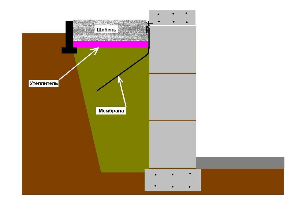

  1. Надо принять во внимание 2 вещи: а) мембрана имеет ширину 2 м, поэтому Вам нужно будет рассчитать хватит ли Вам ширины мембраны, чтобы уложить её на рассчетное растояние от стенки цоколя. Если Вы её заведете выше на стену, на горизонталь останется меньше. б) здесь нужно считать деньги, что дешевле : штукатурить рубероид или натянуть на него мембрану.
  2. По моим данным пока геотекстилю нет альтернативы по долговечности. Правда можно попробовать штукатурную полимерную сетку или нетканный материал в рулонах (продается в Эпицентре в отделе, где ограждения). Здесь уже надо смотреть цену.
Понял. Была мысль, что мембрану пустить не по ширине, а по длинне - нарезая полоски 2 м на Х м. Хотя сразу понимал, что лучше без нарезок.
Не буду морочится - возьму геотекстиль РуНО (вроде бы недорогой). может что-то о его качестве слышали? Какой из недорогих порекомендуете?

К сожалению у нас глина. :( Я думаю дать ширину отмостки 70 см, и заканчивать ее еще более глубокой траншеей шириной 30 см (итого ширина 1 м) на дне которой будет уложена гидроизоляция, а сверху геотекстиль и щебень, все это будет идти вдоль стен дома с небольшим уклоном и в конце такими же траншеями отводится подальше от дома. Впоследствии сверху на щебень будет уложен песок (через геотекстиль есно) и тротуарная плитка. Прокомментируйте плиз, может я что-то не учла.

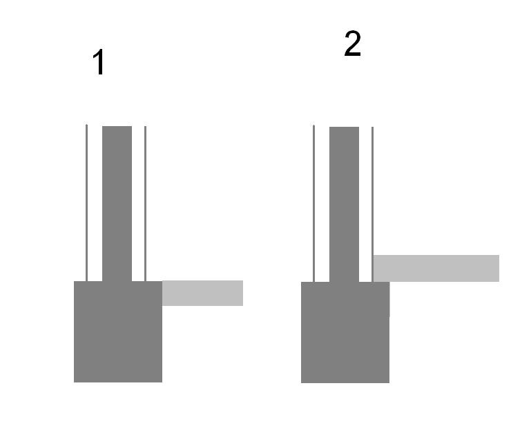

Какой у Вас вариант пола по грунту ?
А по отмостке и дренажу посмотрите вариант Архитектора в этой же теме
  • 3 тижні потому...
Самая распространенная "болезнь".
2-правильно

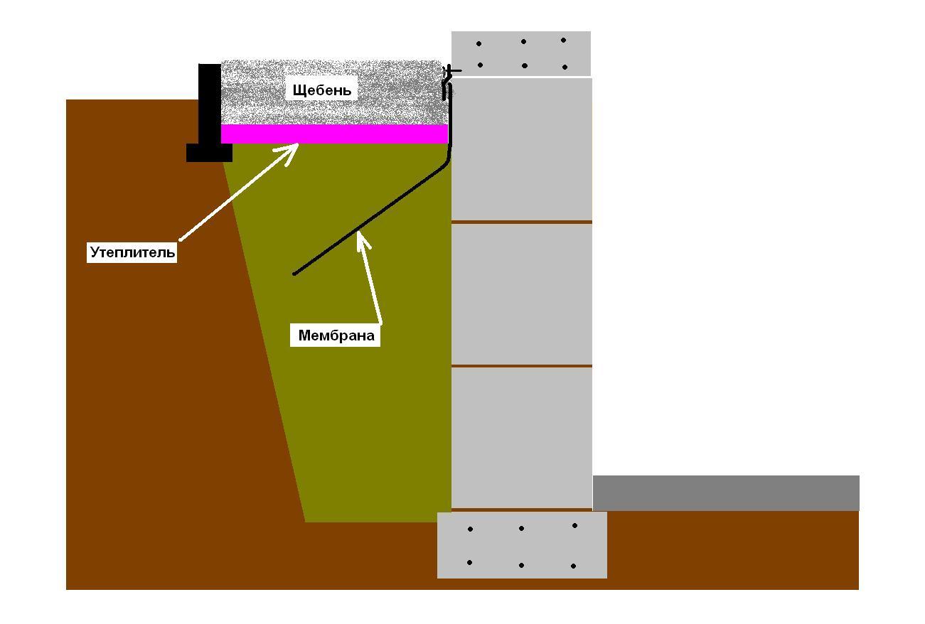

будьте добры подскажите мне как сделать отмостку с утеплением из ЭППС...КУДА КЛАСТЬ УТЕПЛИТЕЛЬ ПРИ СТАНДАРТНОМ ВАРИАНТЕ ОТМОСТКИ ОПИСАННОМ ВЫШЕ?И КАКОЙ ТОЛЩИНЫ ДОЛЖНЫ БЫТЬ ВСЕ СЛОИ ОТМОСТКИ?В качестве дренажной мембраны хочу использовать фундалин...спасибо всем.
Как Вы сами понимаете грунт, которым Вы будете засыпать фундамент снаружи должен будет уплотняться и ,значит, садиться. Что приведет к осадке отмостки. Это надо учесть, в том случае, если Вы захотите сразу лить бетонную отмостку.
Если хотите делать мягкую теплую отмостку, то тогда один из вариантов на рисунке.
В качестве мембраны можно фундалин, а можно и это : (ссылка устарела)
Здесь только вопрос цены.

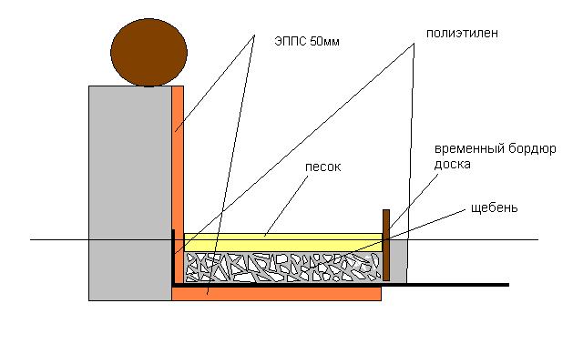

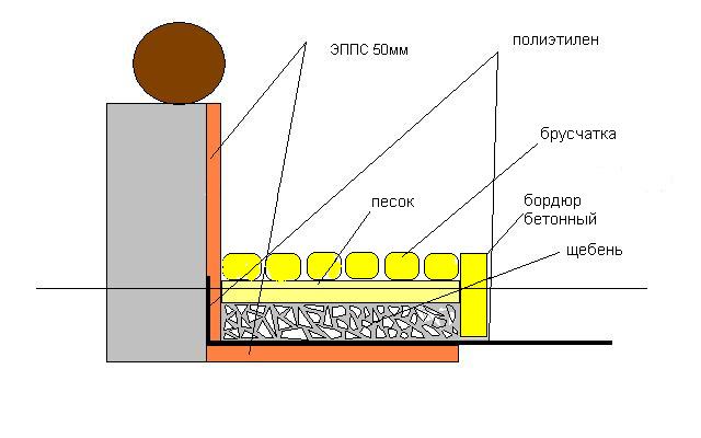

Придумал вариант мягкой утепленной отмостки ленточного мелкозаглубленного фундамента для деревянного дома. Удовольствие придется растянуть во времени на два года. Два рисунка: год первый, задача пережить зиму и год второй наведения красоты и шика не теряя практичности. Насколько такие рисунки жизнеспособны практически?
Пленка полиэтиленовая (плотность 200 микрон, возможны два слоя) осталась после заливки фундамента, поэтому решил ее применить как дополнительную гидроизоляцию ЭППС.
Есть еще сомнения, может проложить на щебень, под песок геотекстиль... А нужно ли? Или и так будет работать?
Геотекстиль не помешает.
Он стабилизирует слой песка.
Относительно перезимует или нет.
А чему там не перезимовать?
Полиэтилену?
ЭППС?
Щебень? ;)
Главное, что ни что ни к чему не прикреплено, может шевелиться друг относительно друга без давления на соседа.
Можно перезимовать и без песка.
Единственное, вертикальный ЭППС хорошо бы прикрыть от УФ.
Спасибо.
А какие есть варианты?
Цоколь будет отделываться на следующий год, чем можно прикрыться то?
А как (чем) Вы его планируете отделывать?
Отбой.
Песчаник.
А если эту пленку степлером прямо к ЭППС пришпандерить?
Просто когда поставят сруб на фундамент, то первые венцы будут свисать с монолитной ленты по 7 см где то. Этот козырек запас для отделки, что бы не делать уродливый отлив.
