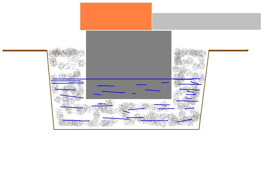

Никто (не могу про водичку говорить в неодушевленно) мелкозаглубленный не порвет.
Главное, чтобы вода давила и выталкивала фундамент равномерно в каждой его точке.
Для этого под мелкозаглубленную ленточку делают подушку из непучинистого материала (щебень, крупный песок) высотой не менее 30 см, да и с боков выбирают грунт и засыпают его этим же материалом.
В пучинистом грунте (глина, суглинок) вода распределяется неравномерно (линзами) и поэтому этот грунт неравномерно влажный. А при замерзании он и расширяется неравномерно. При этом он и давит на фундамент неравномерно. А неравномерно - это внутренние напряжения в фундаменте и опасность "порвет".
Оболочка из непучинистого водопроницаемого грунта дает возможность воде давить (вдруг) равномерно, так как вода создает горизонт.

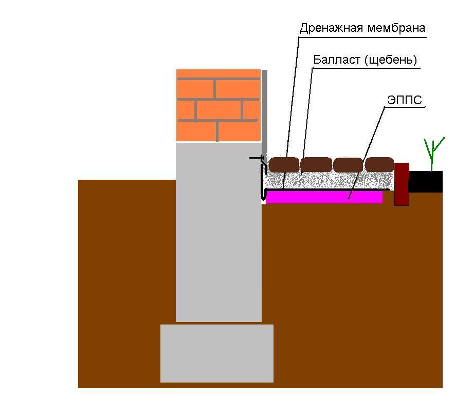

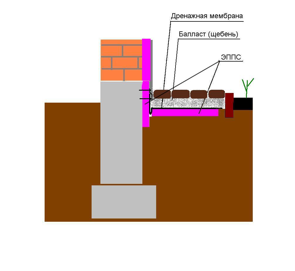

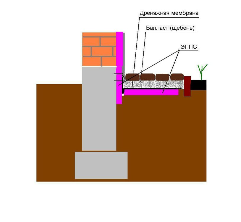

А если эту пленку степлером прямо к ЭППС пришпандерить?
Просто когда поставят сруб на фундамент, то первые венцы будут свисать с монолитной ленты по 7 см где то. Этот козырек запас для отделки, что бы не делать уродливый отлив.
ЭППС не настолько прочен , чтобы удержать пленку на ветру, закрепленную просто мет. иголочками.
А вот к дереву можно. Даже хорошо, что будет деревянный козырек. К нему пленку. Пусть она свисает вниз с избытком. Низ её пригрузить щебнем. По-моему нормальный вариант.

Симпатично але в мене отмостка виконує роль доріжки (пішохідної так сказати) , тобто я так розумію потрібно такий пиріг: вийняти грунт, втрамбувати, прикріпити геомембрану до фундамента і вистелити її по грунту з уклоном, засипати шебнем на мембрану, втрамбувати, засипати піском, втрамбувати і викласти бруківку і втрамбувати???
1.Вынимаем грунт.
2.Уплотняем его если он насыпной.
3.Мембрану к фундаменту.
4. Выстелаем с символическим уклоном. ВЫ на стол никогда не нальете 2 см воды так, чтобы она не стекла. Даже если стол полностью горизонтальный.
5. Насыпаем песок.
6. Проливаем пару раз.
7. Кладем брущатку с молоточком резиновым
8. Засыпаем швы песком.
Вроде так.;)
Вроде так.;)
Геомембрану или дренажную мембрану? Или это одно и тоже?:):O:)
А щебінь вкрали?:)
А он там не нужен.
Задайте себе вопрос : а зачем сыпать на мембрану щебень?;)
Мне нравится дренажная.
С ней удобней работать. Шипы помогают в местах нахлеста.
Да и герметизация мест нахлеста простая - двусторонняя бутиловая лента.

Это ж сколько непонятных слоев, чтобы просто организовать отвод воды от пяты фундамента. Грубо говоря козырек.
Хотел бы автора этого рисунка, которому уже года 3 послушать по каждому слою.:)
И мембрану нужно было бы поднять хотя бы в слой песка под ФЭМы.

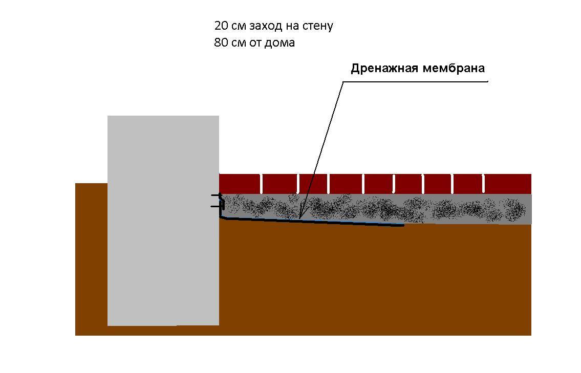

Бюджетный вариант - мягкая отмостка. Материалы недорого и полная экономия на наемной раб.силе.Можно сделать самим.
Ширина дренажной = 2 м.
Режете вдоль напополам.
20 см на стену и 80 см по горизонтали (ширина отмостки).
