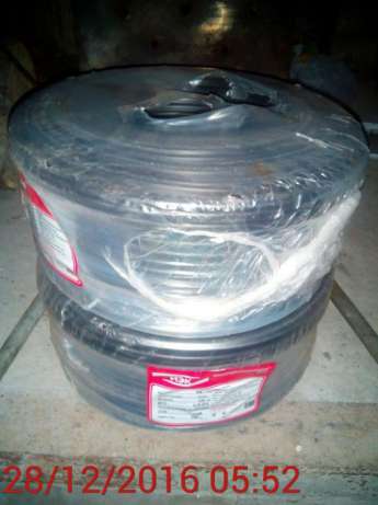

ребята, такой вопрос: нашел по объялению 2 бухты по 100м кабеля 2х2.5 ВВГ как проверить весь метраж там или отрезалось чтобы не перемерять, они на краях с пломбой или как-то запаяны? по весу врядли наверное там может большую погрешность упаковка давать

да он свежий 10.16г, если судить по вложению в бухте интересуют именно как проверить метраж
На концах найти маркировку длины и от большей цифры отнять меньшую. Пломбы могут быть если это отрезки кабеля - некоторые продавцы пломбируют.

Во-первых есть язык :) . Во-вторых глаза - на кабеле нанесена маркировка кабеля, производитель, метраж - и так каждый метр длины кабеля.

В любой нормальной торговой точке есть нпмоточный станок, если нет маркировки метража

Вы как это определили по фотографии бухты?
у Вас на фото усеченка от Мастер Кабеля- это их фирменная усеченка ( интерелектро)

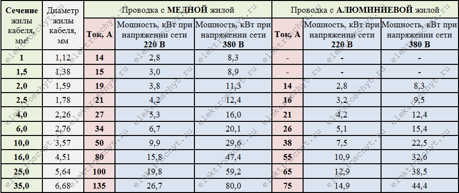

По неизвестному производителю. Но вам никто не запрещает лично убедиться в сечении :) . Впрочем, как известно, сечение не является критерием качества кабеля. Критерием является сопротивление километрового отрезка :) . Поэтому доказать что кабель не ГОСТу у вас не получится, т.к. отрезок меньше километра.
Но для себя можете измерить - диаметр должен быть 1,78 мм для 2,5 мм2. Правда такое можно увидеть только у считанных производителей, у которых цена далеко не 12,7 грн. По 12,7 грн диаметр будет меньше, но сопротивление по прежнему будет укладываться в допустимое.

чем больше диаметр жилы для медных кабелей - это говорит как раз не о хорошем и качественном, а наоборот - меньшим содержанием меди, чтобы подогнать под необходимое сопротивление.
Даже если это сопротивление ниже ГОСТ-овского?

Нет :) . Для получения ГОСТ-овского сопротивления вовсе не нужно 2,5 квадрата - реально хватит меньшего сечения. Но если положить все 2,5 квадрата - то выйдет сопротивление меньше, т.к. сечение реальные 2,5 квадрата, а не на границе прохода по сопротивлению.
