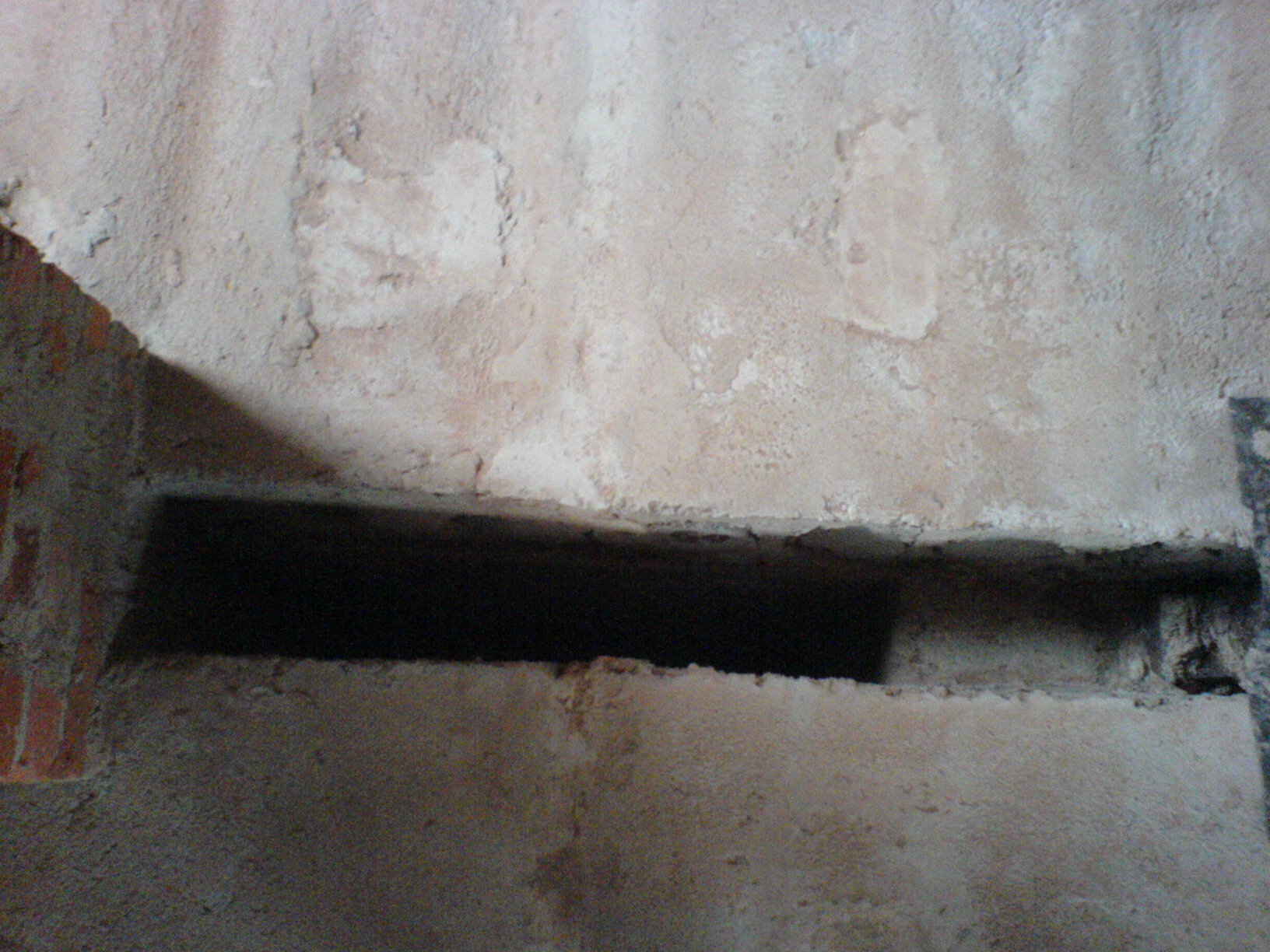

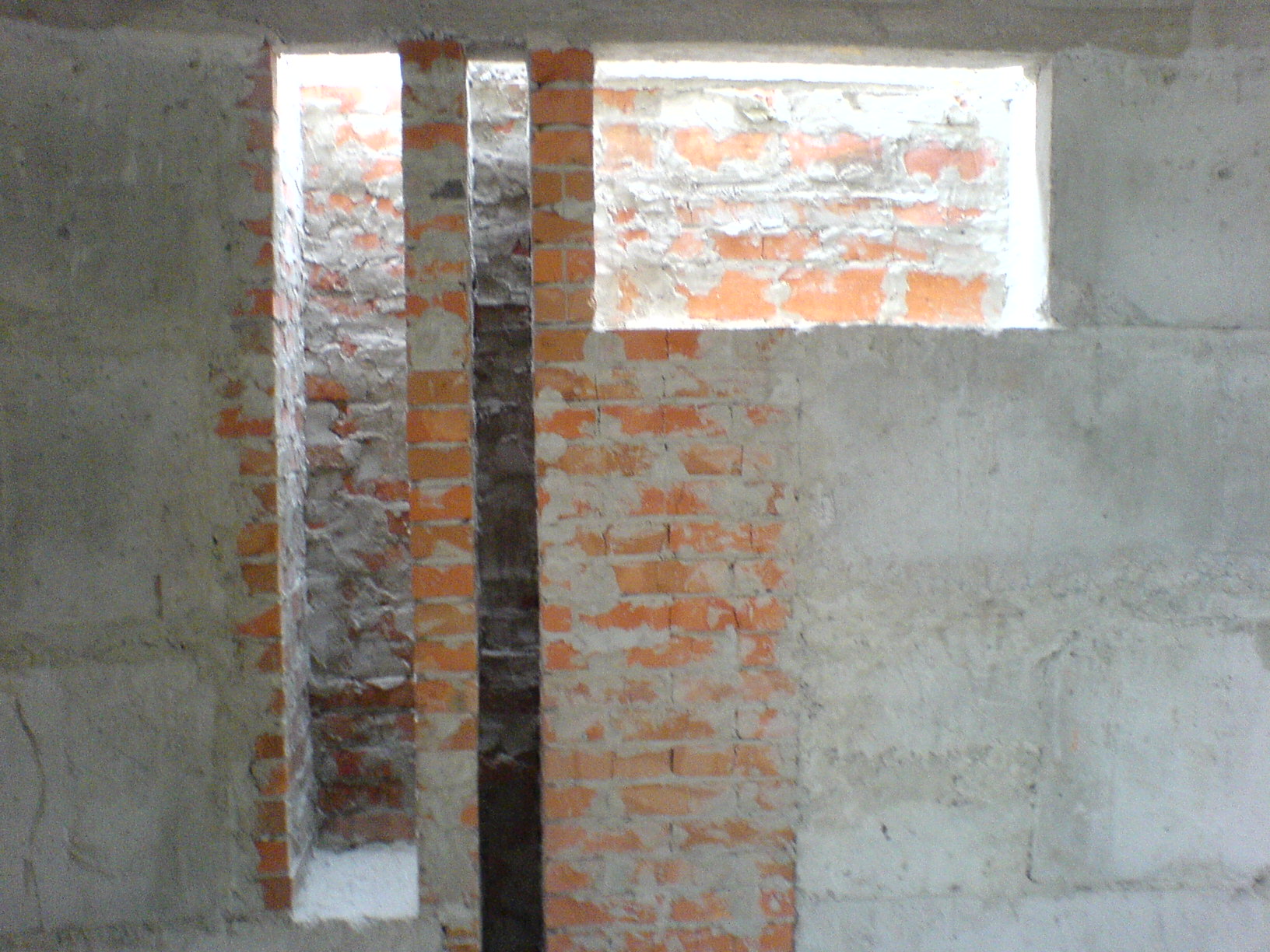

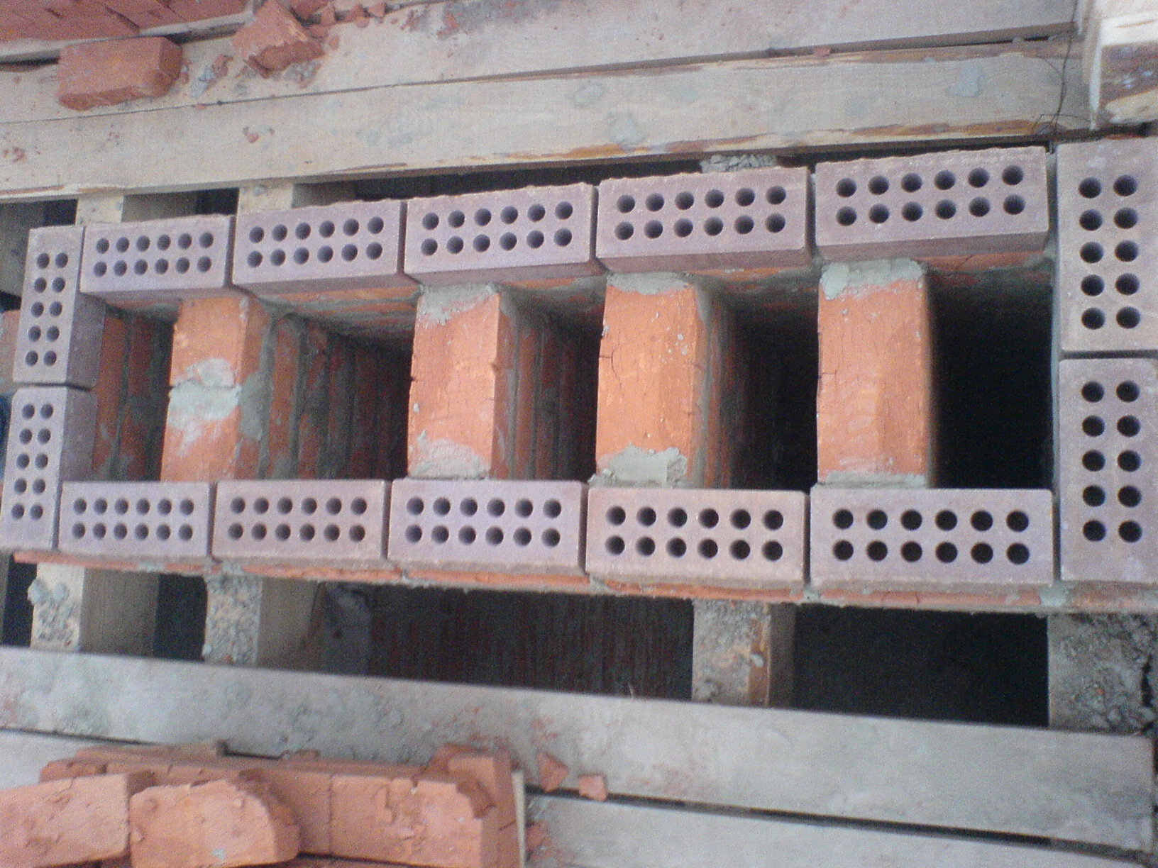

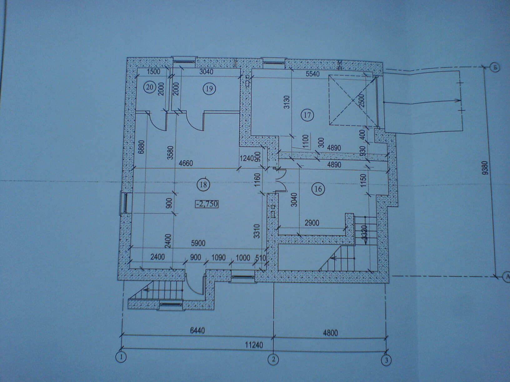

Вентканалы, и дымоходный канал для газового котла, находятся в стене между гаражом, и котельной.
Фотография с дымоходным каналом, каналом для канализации (фановой трубы), и нишей для вывода труб из подвала на первый этаж - в этой же стене.
Просто одно фото - в подвале.
Другое - на чердаке.:rolleyes:
Путаницу, возможно, внесло отсутствие в котельной перегородок. Их ещё нет. У котельной пока только 2 стены.
Одна наружная, с окном.
Вторая - внутренняя несущая, с вент- и дымоходным каналом.
По факту вентканалов больше, чем на чертеже.:rolleyes:

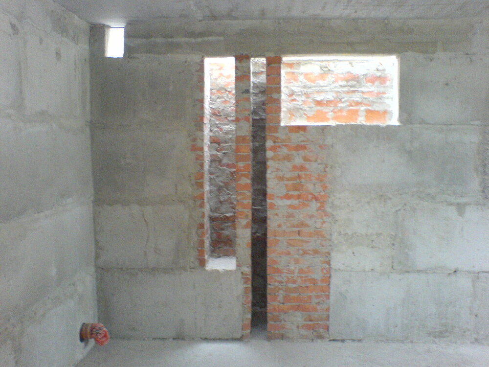

Здесь лучше видно котельную.
Слева внизу - вывод канализации наружу.
Слева под потолком - вентканал котельной (топочной).
Затем дымоходный канал, не доходящий до пола.
Канал для канализационной трубы (она же фановая).
Под потолком - широкая ниша, имеющая проём на первый этаж.
В этой нише Вы на фото разместили коллектор ТП.:rolleyes:
