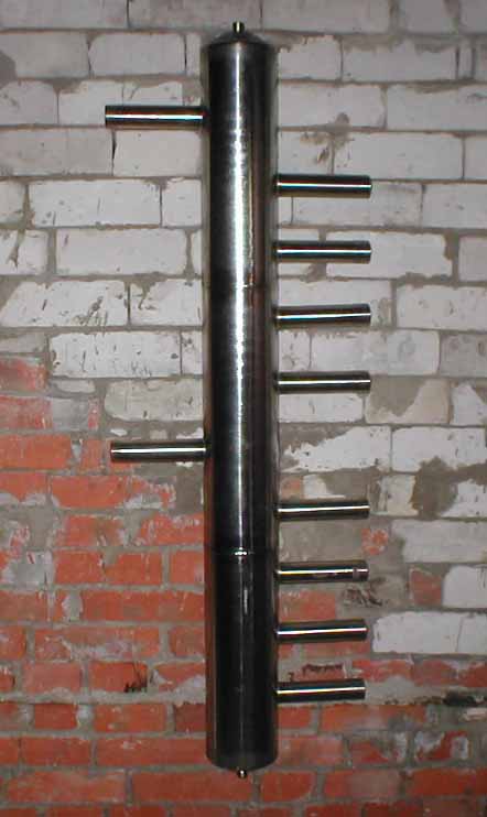

перевязал бы 2 котла на ТГР - и гидрострелка , и "главный коллектор" :)

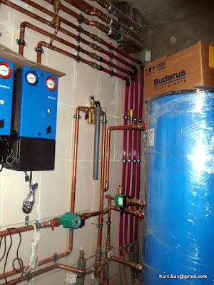

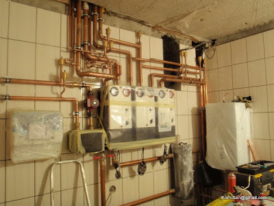

Ниже на фото - медь:

to Domnet -> ТГР - термогидравлический разделитель, он же гидрострелка+распределительный (главный :)) коллектор в одном флаконе. Сходите в гугл....

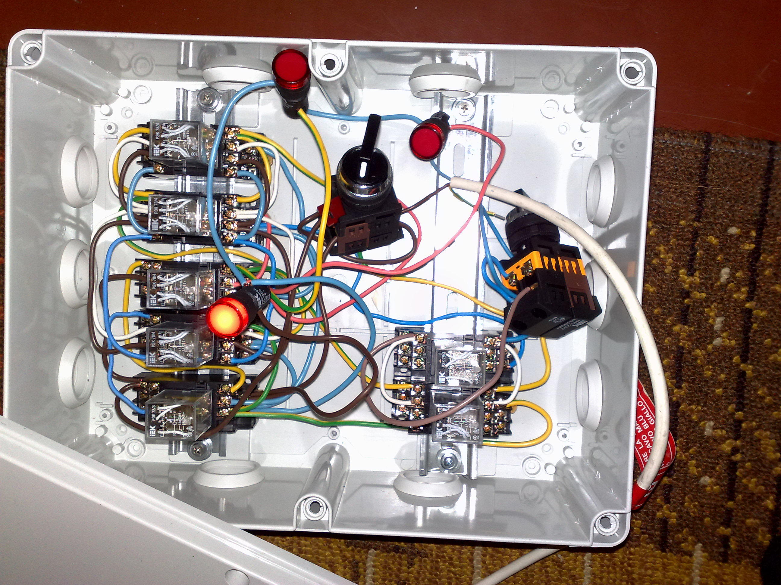

на самом деле это не очень сложно)))))
Вот сегодня пол-дня ваял вот такой вот шкаф управления газовым котлом, электрокотлом и ТТ котлом....с лампочками и переключателями режимов....работа газового и электро еще должна быть подчинена таймеру для ночной работы ЭК (это для приводимой мною ранее котельной)
Сложного ничего нет, но реле и проводов много....зато не нужно контроллеров...

Сейчас обсуждается вопрос обвязки котельной.
В частности:
- нужен ли в котельной нашего дома гидравлический разделитель (он же ГР, он же гидрострелка)?
- нужен ли главный коллектор? И, если нужен, то на сколько секций?
- если не нужна гидрострелка, то нужно ли замыкать подающую, и обратную ветки главного коллектора, накоротко (КЗК)?
