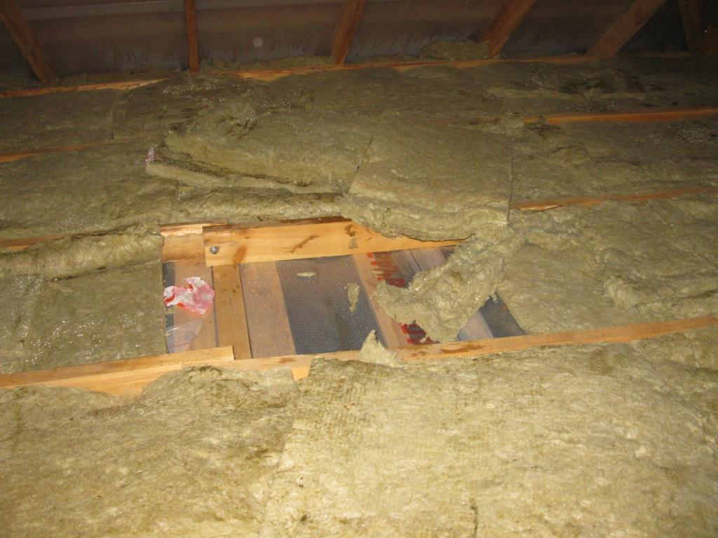

вообще то дом жилой и тепло с первого этажа очень хорошо отапливает второй, а со второго не жилого есть дырка в этот не отапливаемый и не жилой чердак! вот от туда и влаги столько!
Тут ключевую роль сыграла температура воздуха. Закрывайте плотно люк!
паробарьер с ваты убрал.
На конец то!
А ведь вас предупреждали ещё более месяца назад: вы накрыли плёнкой теплоизоляцию! это недопустимо!
Но Вы не поверили: Что плохого в том, что утеплитель в перекритии между мансардой и чердаком накрыт гидробарьегом?
Ничего личного, я не глумлюсь. просто я хочу что бы те, кто будет читать форум позже не наступали на ваши грабли.

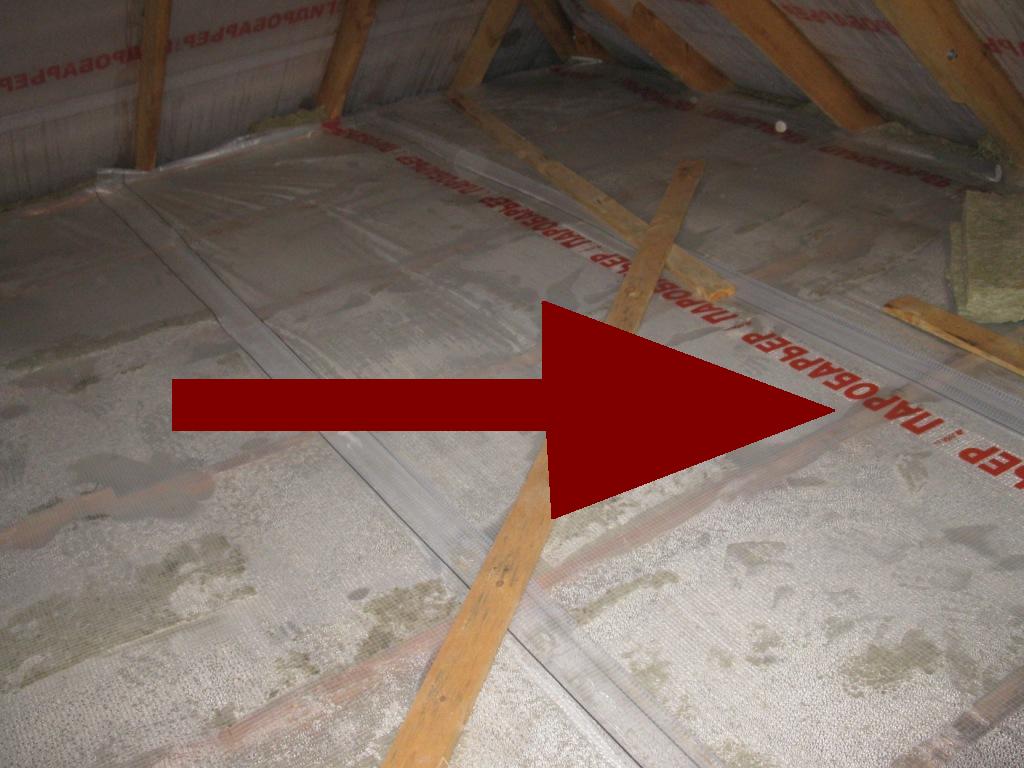

Я полностью даю отчет своим советам....срок нахождения на форуме ничего не значит, поверте......а читать нужно внимательнее, даже если вы и гуру форума, сообщения других......поменять паробарер я советовал тот который на чердаке под ногами, чтоб влага из утеплителя уходила на чердак, а из чердака сделать сквозную вытяжку, с помощью вентсистем типа VILPE........
Так паробарьер обязан быть изнутри комнаты ДО УТЕПЛИТЕЛЯ, что бы не пустить пар в вату, а на фото ЯВНО пар под паробарьером - значит там и вата мокрая. Про кровлю ничего не скажу, т.к. мало информации...
P.S. паробарьерИли я читать разучился? (см. фото) 8-)
вот это фото, стрелкой показано тот паробареьр о котором я и вел речь.........www.stroimdom.com.ua/forum/attachment.php?attachmentid=86733&d=1294762700
а читать нужно внимательнее: поменять паробарер я советовал тот который на чердаке под ногами, чтоб влага из утеплителя уходила на чердак
вот да! именно о том ГБ я и говорю! Именно тот который вы советуете постелить под ноги и стал причиной проблемы у некоторых форумчан!
Тут главенствующую роль играет не тот факт что ГБ паропропускной а насколько он паропропускной.

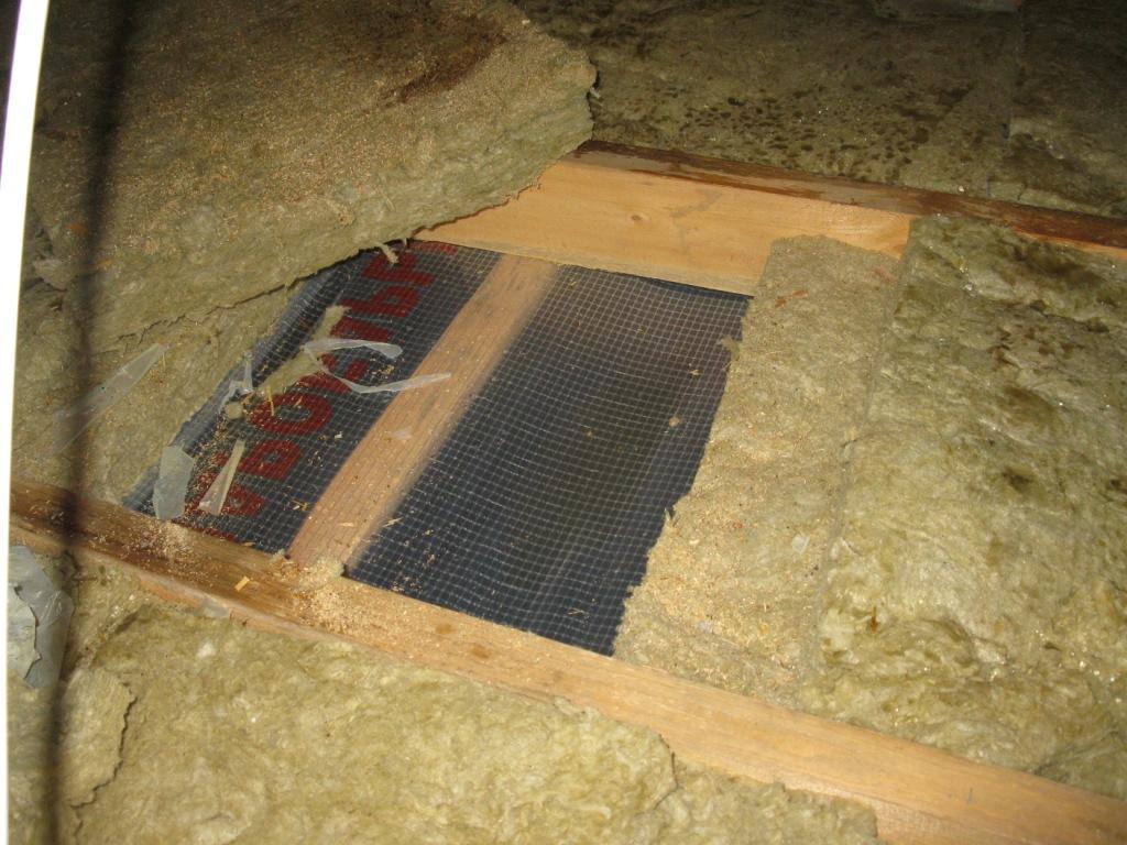

Как оказалось, после снятия пленки просохло только сверху, а вот вата полностью мокрая и на паробарьере, на котором она уложена, куча луж!!! ..как теперь это все просушить...жесть..
хоть убейте, но не могло столько воды собраться от простого конденсата за такой короткий промежуток времени.. все равно какая никакая микроциркуляция воздуха была..
Шершент троаз.. как говорят франзузы.. или по нашему - ищите дыры..
На паробарьере мокрая, потому что туда все стекает, там она высохнет в последнюю очередь.

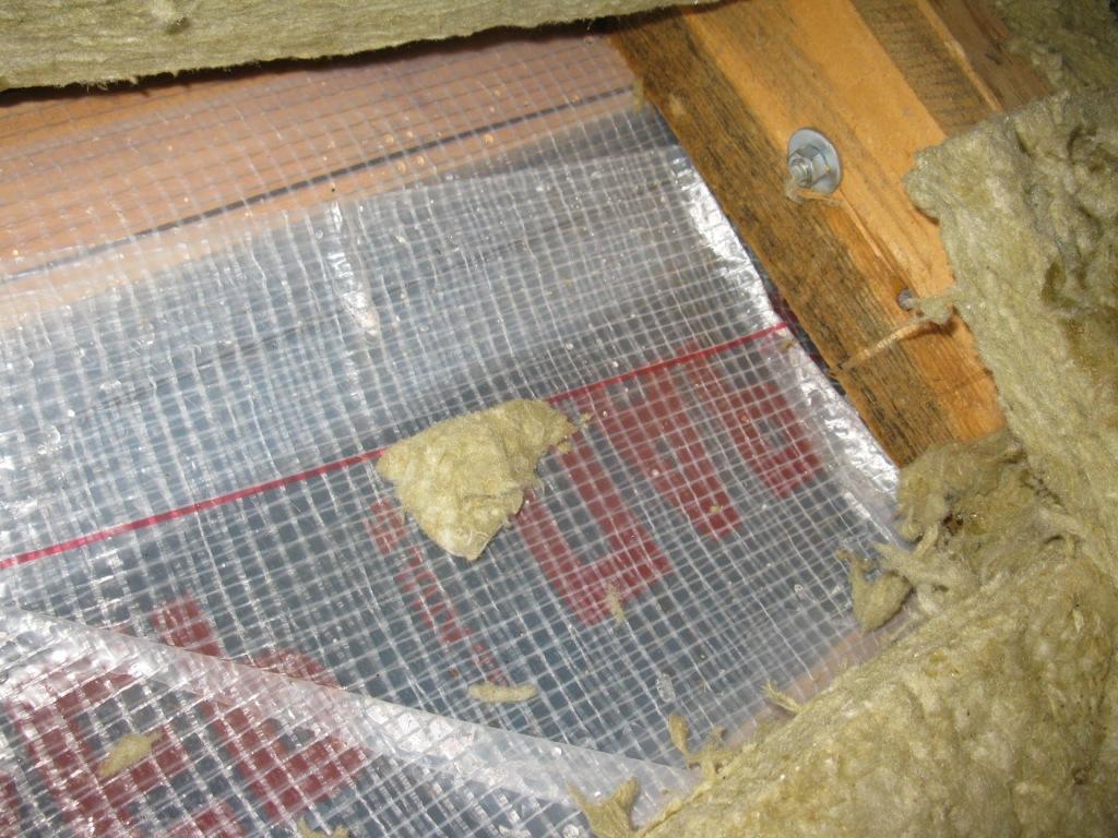

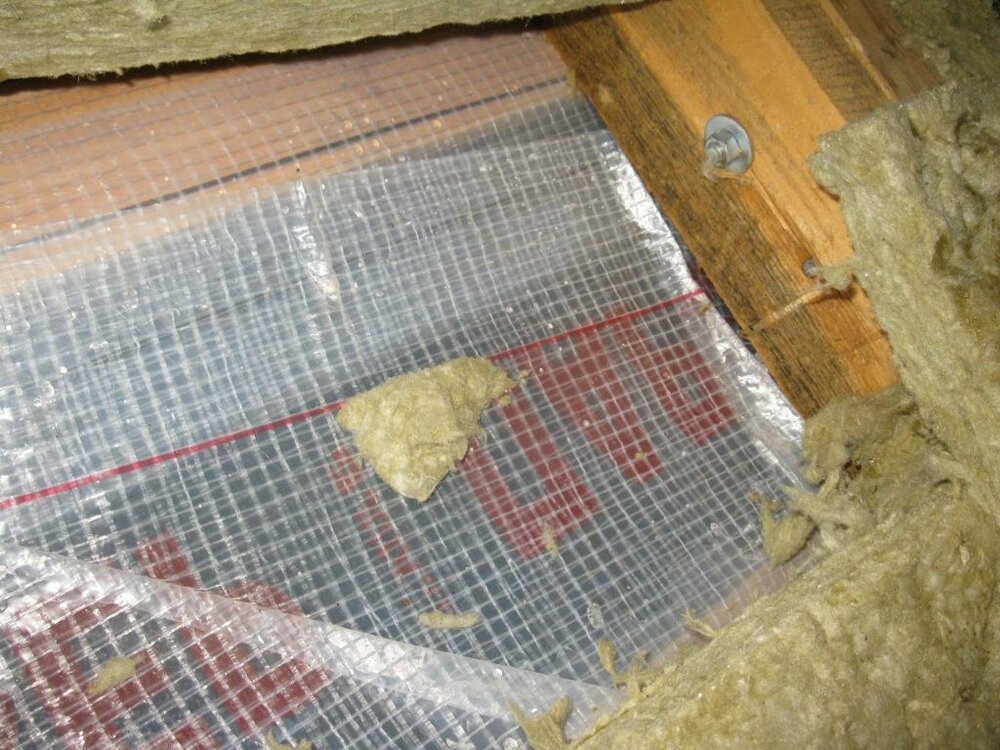

По третьей фотке видно что стыки паробарьера не проклеены и на оном куске красная полоска - то бишь гидробарьер?
На паробарьере, на котором она уложена, не проклеены стыки. УПС, почти одновременно написали
стыки проклеены двухсторонним скотчем, а вот что там делает гидробарьер..эмм это уже вопрос
В принципе, стыки проклеиваются бутиловой лентой, а не скотчем... Но 2х стороннего скотча я тоже не вижу. Он прозрачный?
именно в том месте его действительно нет.

Речь шла о чердачном помещении в котором горизонтально уложенную вату накрыли ГБ. Именно то что вы и предлагали.
