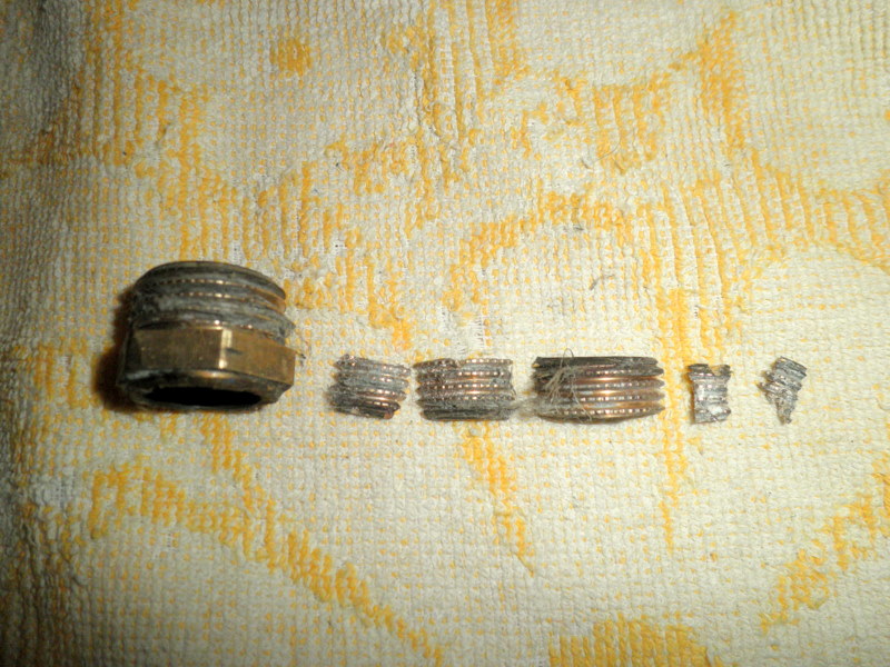

На паклю ПНД фитинг с железякой паковать низя. Только на ленто или нитка-фум.
Я знаю, что с большими резьбами такое делать позволительно...Когда-то читал документацию унидельты... Хотя и бумажно подтвердить не могу.
Але легесенько, и желательно наружную резьбу.
Воот, Вы - дядько умный, наверное тоже мануалы читать умеете....
Вот шалопаи.
То железяка, а то пластик. Водичка, лен, конечно железяка лопнет.
Началось.... То им анаэробы подавай, то теперь пакля- уже не модно, модно ленточками и в белых перчаточках....
И это еще не все:)
Андрюха я тебе больше скажу.
Столичные монтажники каждое утро, перед работой, заезжают на массаж. А после работы на маникюр. Заусеницы на пальцах мешают бабло грести.

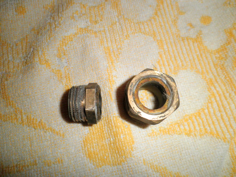

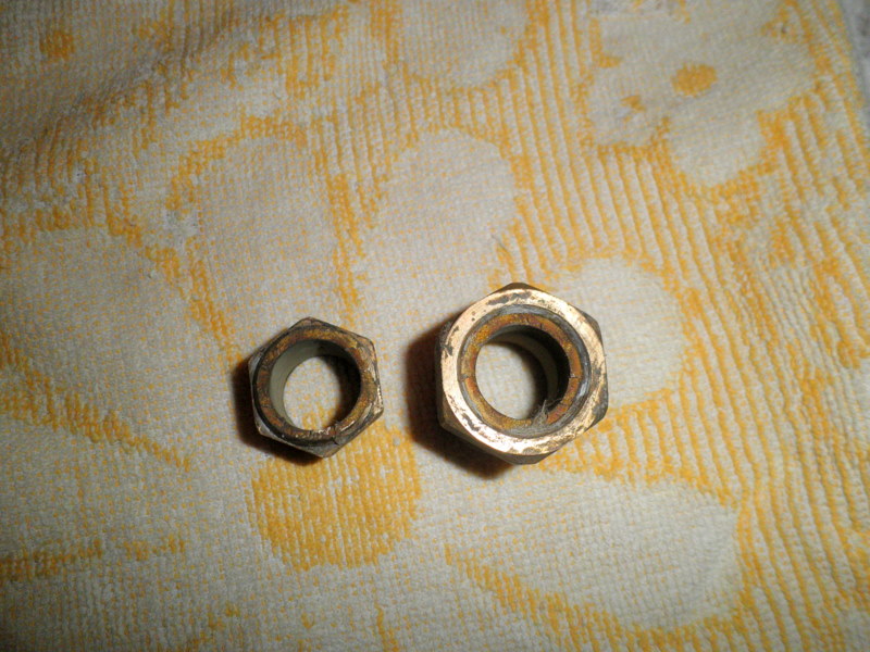

Этот полугодичной давности.Позавчера еще один меняли.Вернусь в Киев-покажу.
Второй, срок 7 месяцев.
На последнем фото, извлеченный из американки.
Т.е., железяка и лён несовместимы в водных условиях?
Не, нескажу. Это самя большая сантехническая тайна.
А если мы хором попросим?
Материал г-но, не латунь, а какой-то сплав плохого качества.

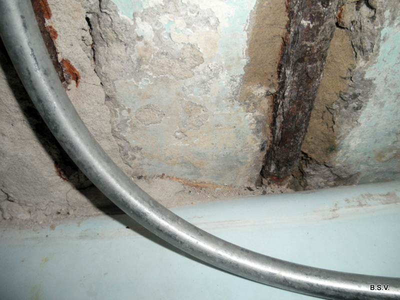

  • 3 місяці потому...

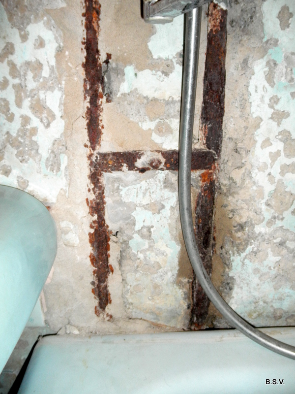

Так выглядят трубы стандартной киевской квартиры 15 летней давности.
Горячую не трогали- до ремонта ориентировочно 2 недели.
Больше похоже что у них подключение смесителя постоянно подтекало за плитку 8-)

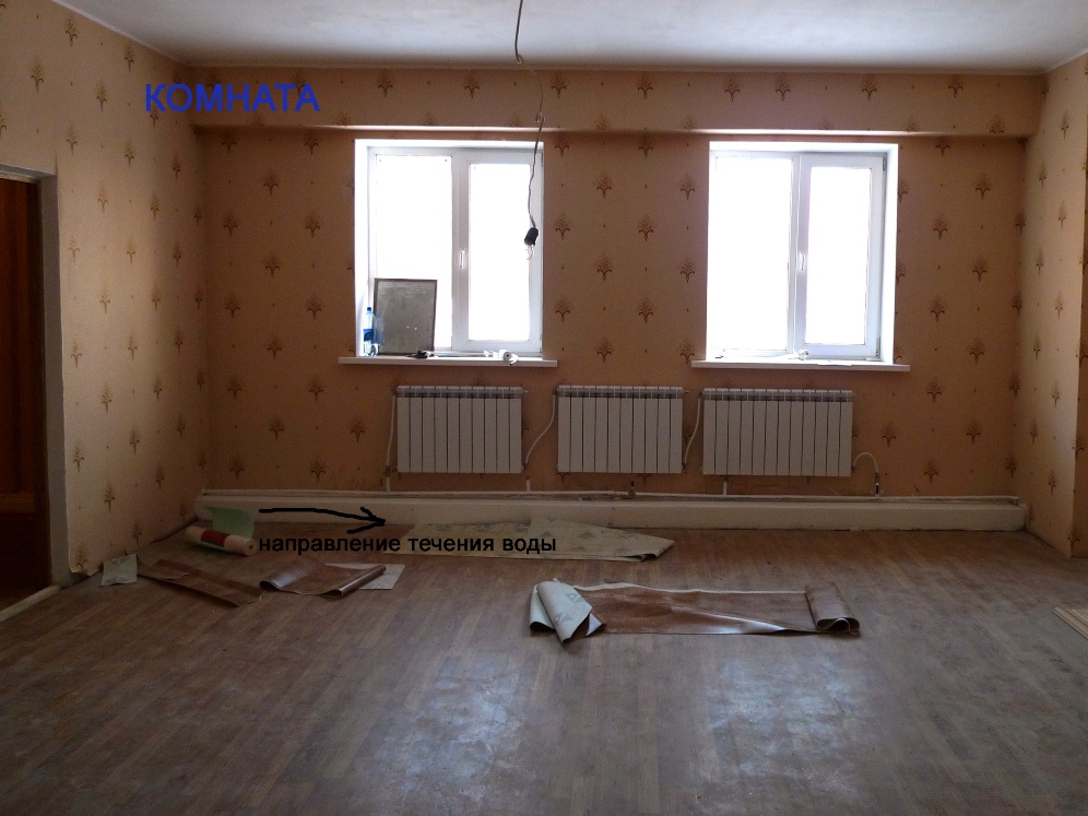

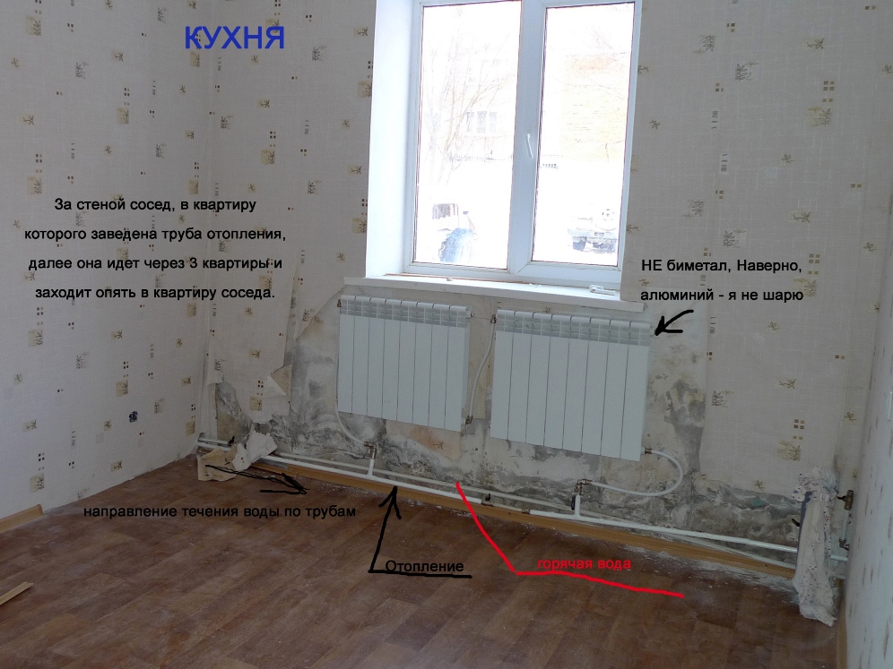

На одном из форумов прозвучала такая фраза:

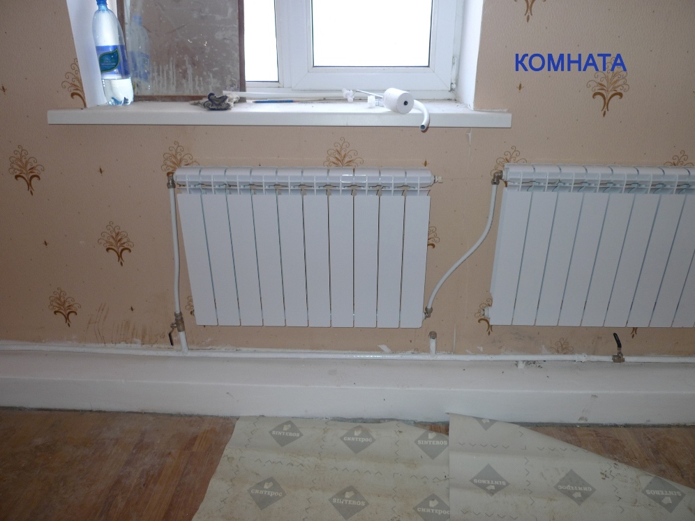

"Отопление сделано криво до меня. Готова на любые переделки отопления.
Как сделать так, чтобы было теплее в квартире? Квартира - это по сути часть дома, разделенного на три квартиры, завод в дом сделан один (у соседа), затем все тянется через 3 квартиры и заходит там же у соседа.
В будущем планируется переходить на газовое отопление (через два года), а пока так.
Зимой в квартире 15 градусов. Хочется, чтобы было 24 градуса.
Глядя на то, что творят "джамшуты" в столице соседнего государства, наши "спецы"- отдыхают.
И у нас такие красавцы есть. Гостиницу в Конче видел с такой разводкой.

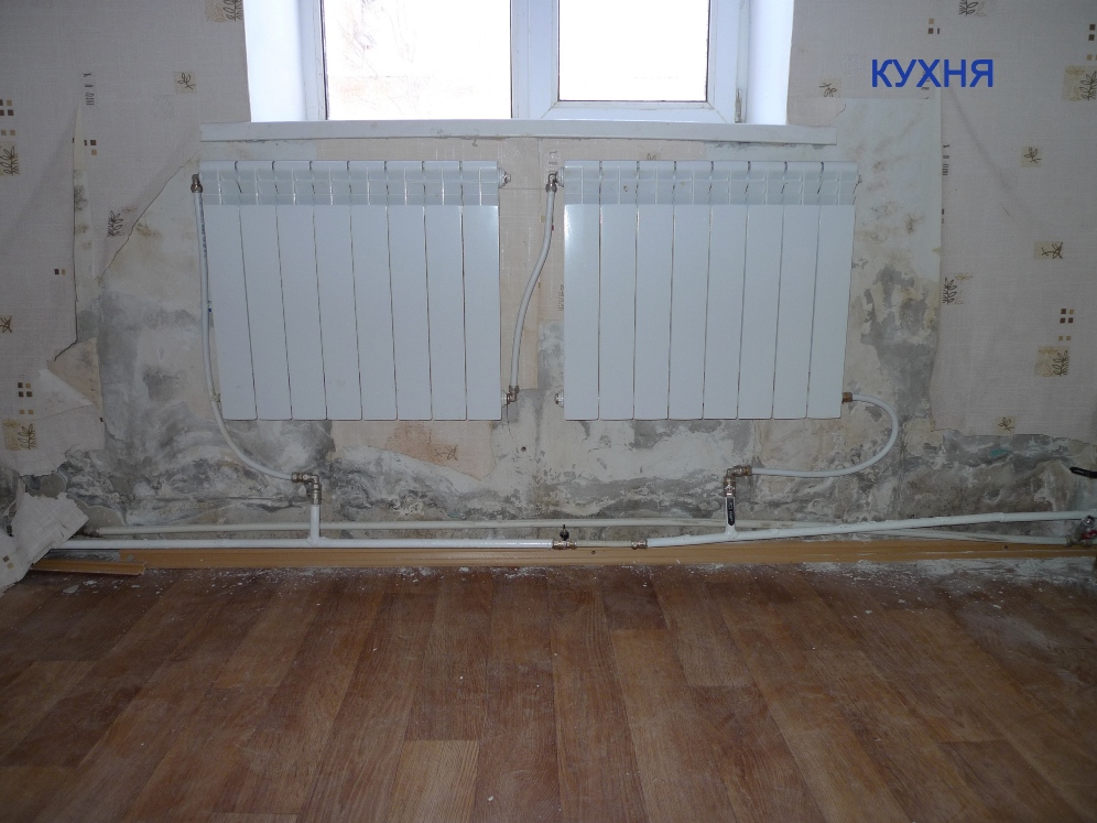

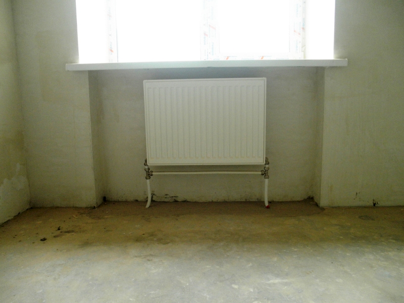

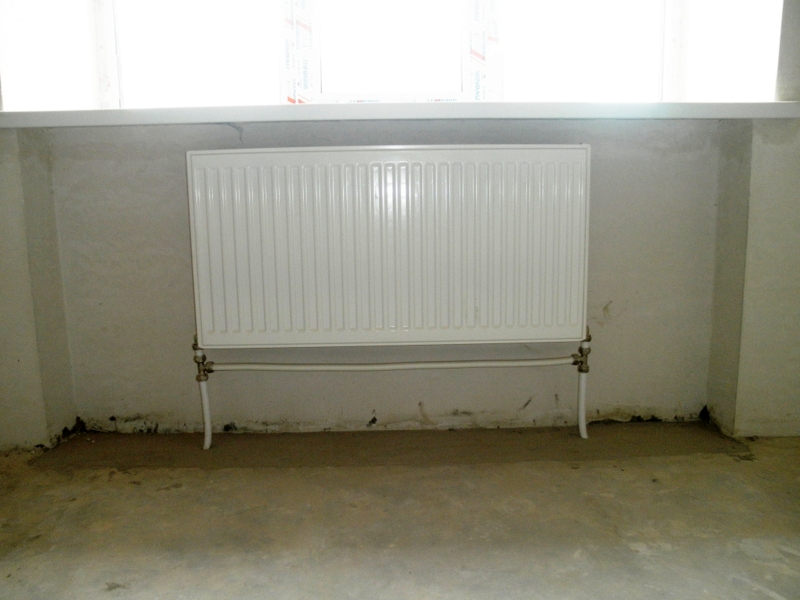

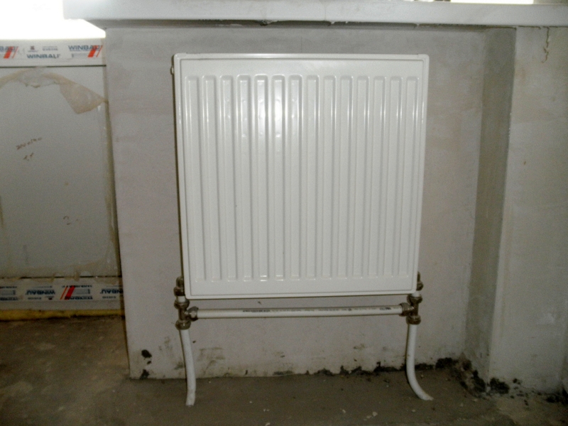

а что криво радиаторы весят ? Вроде все красиво...

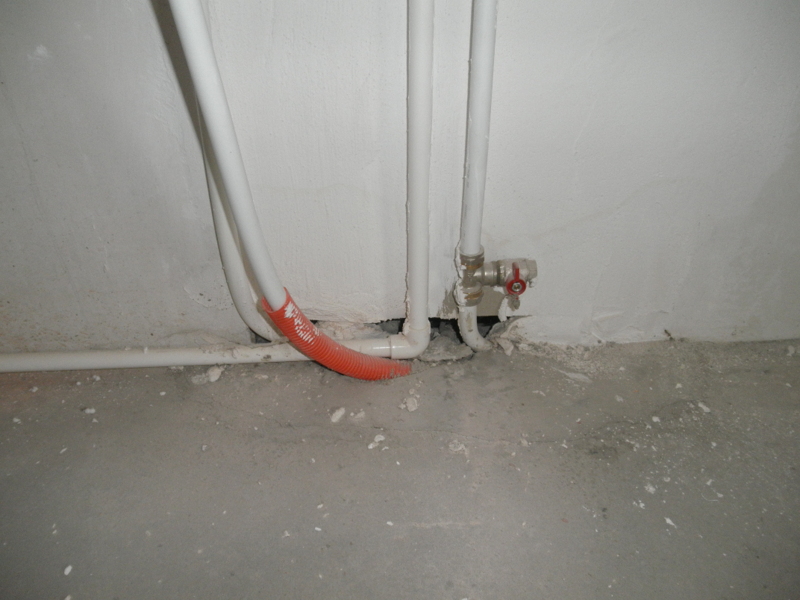

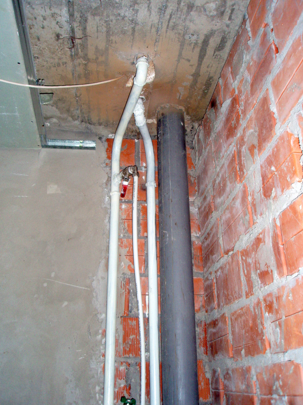

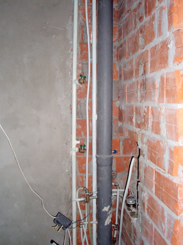

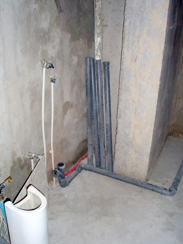

А так сдают новостройки в пригороде Киева.
Особенно умиляет ХВС клеенным пластиком.
Ну и е-но однотрубка.
Так это я там делал, на дамбе )
Не, не ты, я бы знал И не дамба,а чуть дальше. На каждом этаже около 40 радиаторов подключили в линейку 16 трубой.

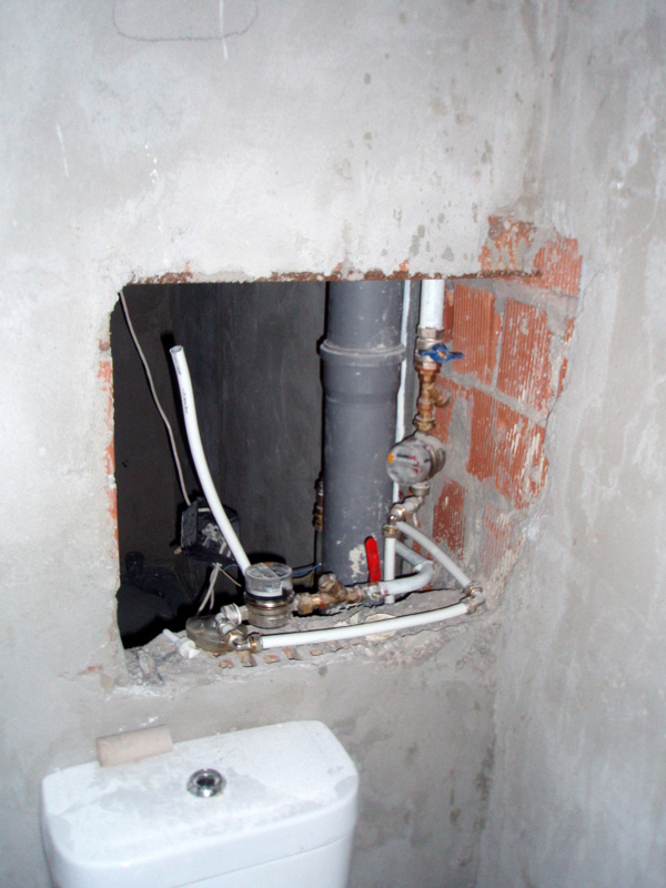

Я такое почти каждый день могу щелкать. Мой помощник сегодня был в Романовке (Ирпень) на протечке. Нашел, раздолбил и позвонил. В полах собрана и забетонирована вода на резьбовых тройниках.
Простояло 3 года и потекло.
Курьезная ситуация.

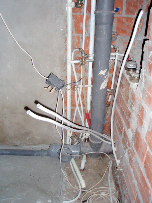

Позвонил мне потенциальный заказчик.
Приехал посмотрел, сделал несколько фото.
На вопрос:" что можно сделать, получил ответ, все выкинуть и сделать по новому". По фото поймете, что другого ответа не могло быть.
Посчитал, отправил смету и немного фото, как я это вижу.
Но на фото была ванная, в которой "заказчик" узнал ванную своего злейшего врага, увевшего у него жену с ребенком. У него уже было такое фото с ребенком, купающимся в этой ванной. Не зря говорят: "Киев-большая деревня"
Этот объект я не делал, причины для меня остались неясными.
