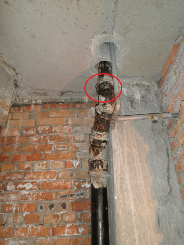

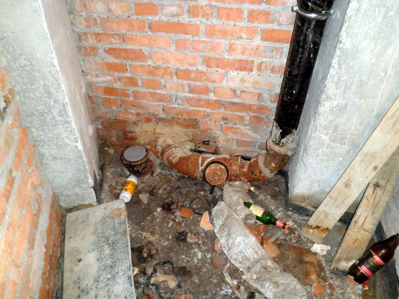

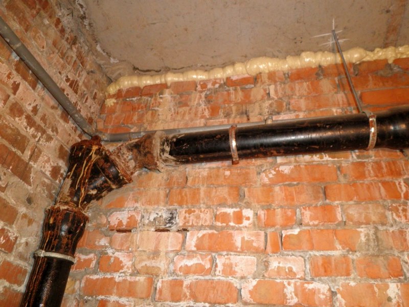

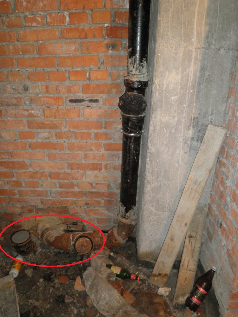

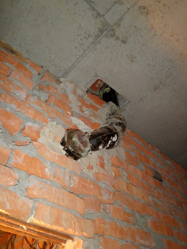

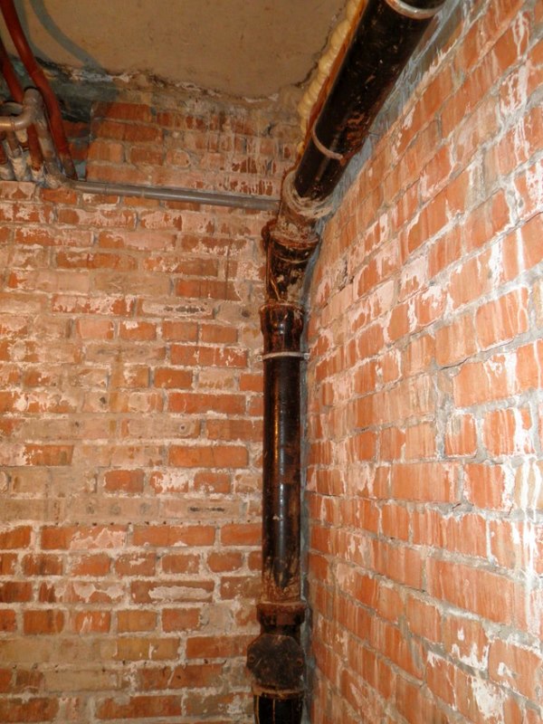

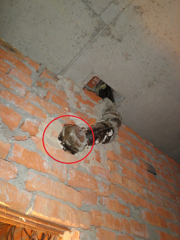

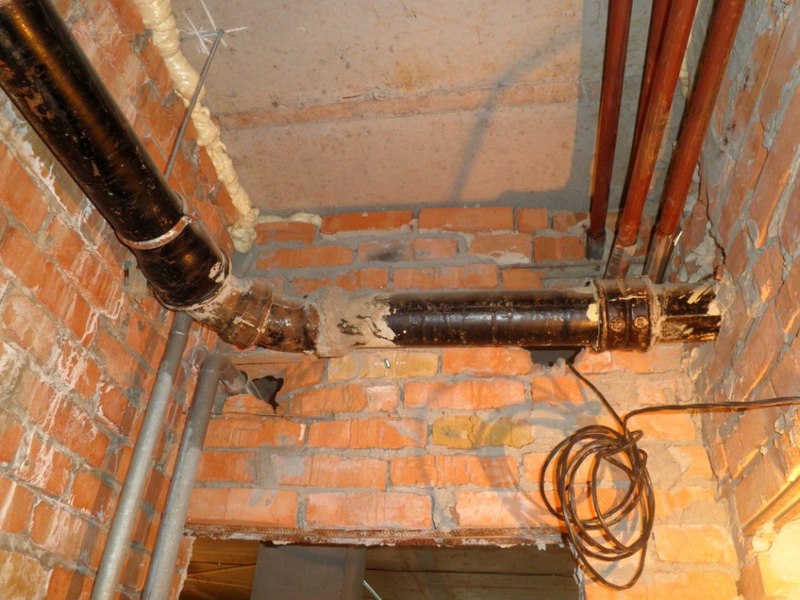

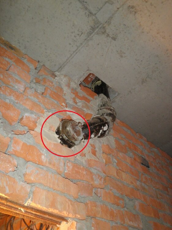

B.S.V. Опубліковано: 1 серпня 2011 Автор Поділитись Опубліковано: 1 серпня 2011 Недавно начал один дорогой офис (балуюсь иногда и таким).Начало видел Сергей в ролике (московские товарищи сказали, что ролик непрезентабельный, поэтому для просмотра сейчас закрыт) Так вот там, таким образом сделана канализация. Посилання на коментар Поділитися на інших сайтах More sharing options...
troll_9000 Опубліковано: 1 серпня 2011 Поділитись Опубліковано: 1 серпня 2011 И шо такого там? Посилання на коментар Поділитися на інших сайтах More sharing options...

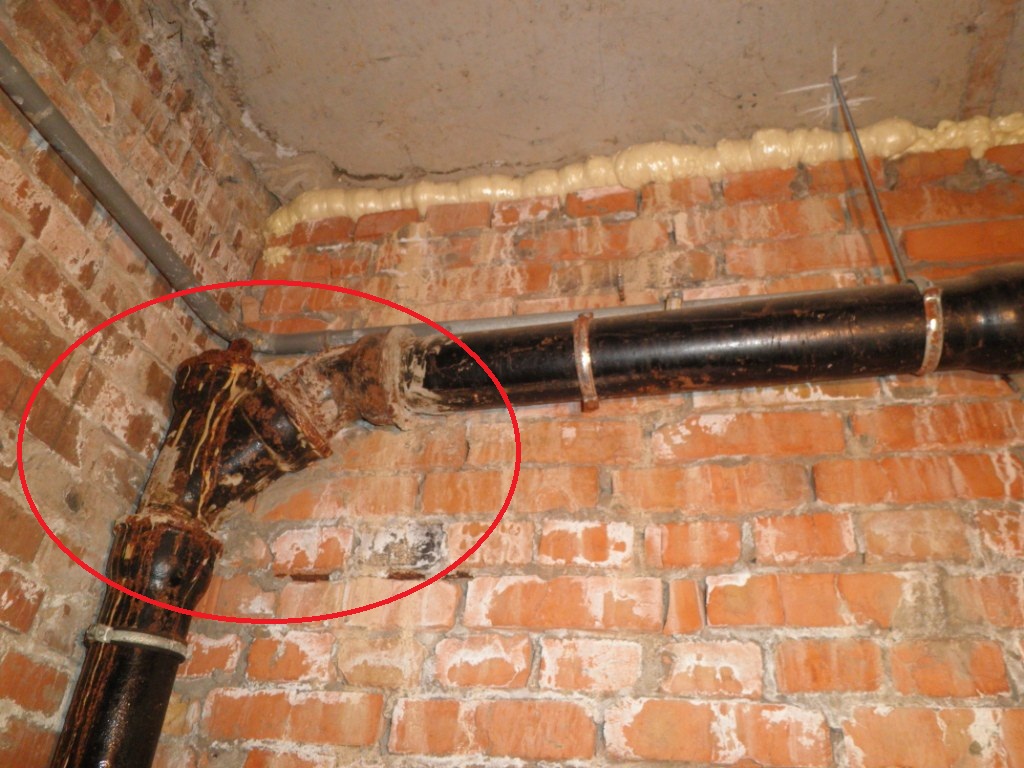

B.S.V. Опубліковано: 1 серпня 2011 Автор Поділитись Опубліковано: 1 серпня 2011 И шо такого там? Потратив 350, ты бы хотел себе оставить такое? Я понимаю, что ты видел и не такое, и в некоторых местах, это в норме. Но человека, через указанное красным уже заливали. Посилання на коментар Поділитися на інших сайтах More sharing options...
naupv Опубліковано: 1 серпня 2011 Поділитись Опубліковано: 1 серпня 2011 Но человека, через указанное красным уже заливали. Заливали бетоном на безлюдной стройплощадке? Совдеповские стандарты. На Гоголевской делали отопление и каналию в старом здании (реставрация под офис), там была чугунка царская, все стыки залиты оловом. Посилання на коментар Поділитися на інших сайтах More sharing options...
B.S.V. Опубліковано: 2 серпня 2011 Автор Поділитись Опубліковано: 2 серпня 2011 Простите, не те фотки вставил. Посилання на коментар Поділитися на інших сайтах More sharing options...
troll_9000 Опубліковано: 2 серпня 2011 Поділитись Опубліковано: 2 серпня 2011 ...чугунка царская, все стыки залиты оловом. Олово не встречал, серу - таки да. Два раза выплавлял горелкой, первый раз когда встретилась такая хрень, то коллеги выбежали на улицу, а я дышал через три раза А вот про олово не слышал, интересно Посилання на коментар Поділитися на інших сайтах More sharing options...
troll_9000 Опубліковано: 2 серпня 2011 Поділитись Опубліковано: 2 серпня 2011 Простите, не те фотки вставил. А на шо меняете? на пластик или на чугуний безраструбный? Посилання на коментар Поділитися на інших сайтах More sharing options...
Сергей 31 Опубліковано: 2 серпня 2011 Поділитись Опубліковано: 2 серпня 2011 А вот про олово не слышал, интересно Это свинец. 2 Посилання на коментар Поділитися на інших сайтах More sharing options...
troll_9000 Опубліковано: 2 серпня 2011 Поділитись Опубліковано: 2 серпня 2011 Ну прямо ухом чувствовал, что не олово Посилання на коментар Поділитися на інших сайтах More sharing options...
B.S.V. Опубліковано: 2 серпня 2011 Автор Поділитись Опубліковано: 2 серпня 2011 А на шо меняете? на пластик или на чугуний безраструбный? Уже поменял на безшумку, еще и верхних уговорили, (у нас же все быстро).Завтра, если не поздно вернусь, скину фото. Посилання на коментар Поділитися на інших сайтах More sharing options...
B.S.V. Опубліковано: 2 серпня 2011 Автор Поділитись Опубліковано: 2 серпня 2011 коллеги выбежали на улицу, а я дышал через три раза Противогаз нужно иметь Посилання на коментар Поділитися на інших сайтах More sharing options...
troll_9000 Опубліковано: 2 серпня 2011 Поділитись Опубліковано: 2 серпня 2011 вот на второй раз я и напялил противогаз А первый раз - он всегда комом Демонтирую канализацию - все отлично до того момента, как дошел до стояка. Ниидет и все. стояк уже почти крутится, а труба из тройника не вылазит. еще засада - один стояк на две квартиры, поэтому сломали унитаз за стеной (ерез пару дней заменили). Когда устал, позвонил коллеге и спросил, че за хрень. Он намекнул про серу и про то, что газосварка нас спасет. Вот так я и стал умным демонтажником старой канализации Кто же знал, что сера пахнет крайне неприяьтно? Посилання на коментар Поділитися на інших сайтах More sharing options...

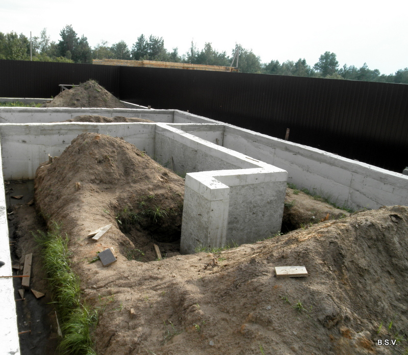

B.S.V. Опубліковано: 2 серпня 2011 Автор Поділитись Опубліковано: 2 серпня 2011 Не много не в тему, но когда люди не хотят лишних разрушений, они приглашают монтажников, как минимум на таком этапе. А завтра, если не будет дождя, начнем объекты, где приглашение было на этапе подушки. Посилання на коментар Поділитися на інших сайтах More sharing options...
