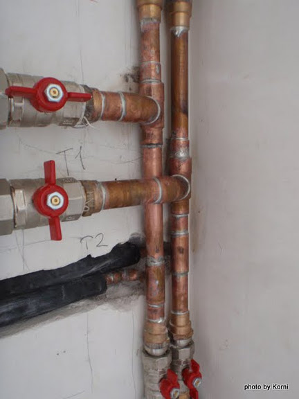

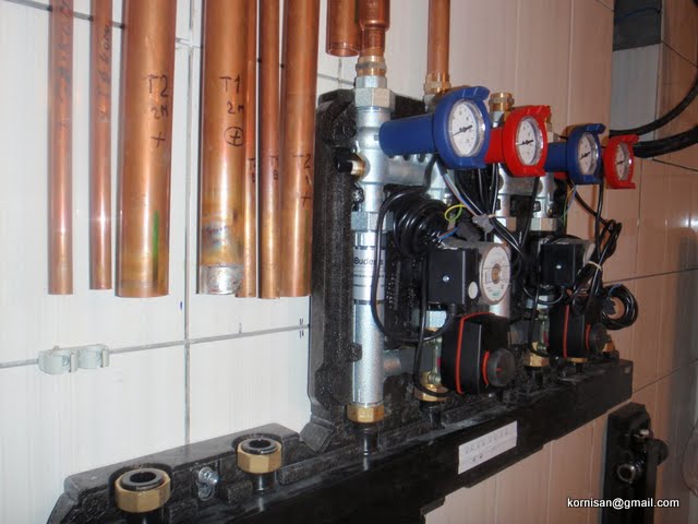

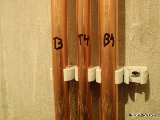

Сергей 31 Опубліковано: 9 жовтня 2011 Поділитись Опубліковано: 9 жовтня 2011 Ой как мне знакома эта картинка. И котел этот я покупал. А дальше возникла эта тема: www.stroimdom.com.ua/forum/showthread.php?t=53185 Да, есть в жизни правда. Посилання на коментар Поділитися на інших сайтах More sharing options...
murava Опубліковано: 9 жовтня 2011 Поділитись Опубліковано: 9 жовтня 2011 Ой как мне знакома эта картинка. И котел этот я покупал. А дальше возникла эта тема: www.stroimdom.com.ua/forum/showthread.php?t=53185 Да, есть в жизни правда. Не прошло и года Я же говорил, что мир - тесен. Посилання на коментар Поділитися на інших сайтах More sharing options...
Korni Опубліковано: 9 жовтня 2011 Поділитись Опубліковано: 9 жовтня 2011 ОЙ спасибо, ну чтоб я без тебя делал... Удобно, на самом деле... Всех линейщиков своих обучил уже.. Посилання на коментар Поділитися на інших сайтах More sharing options...

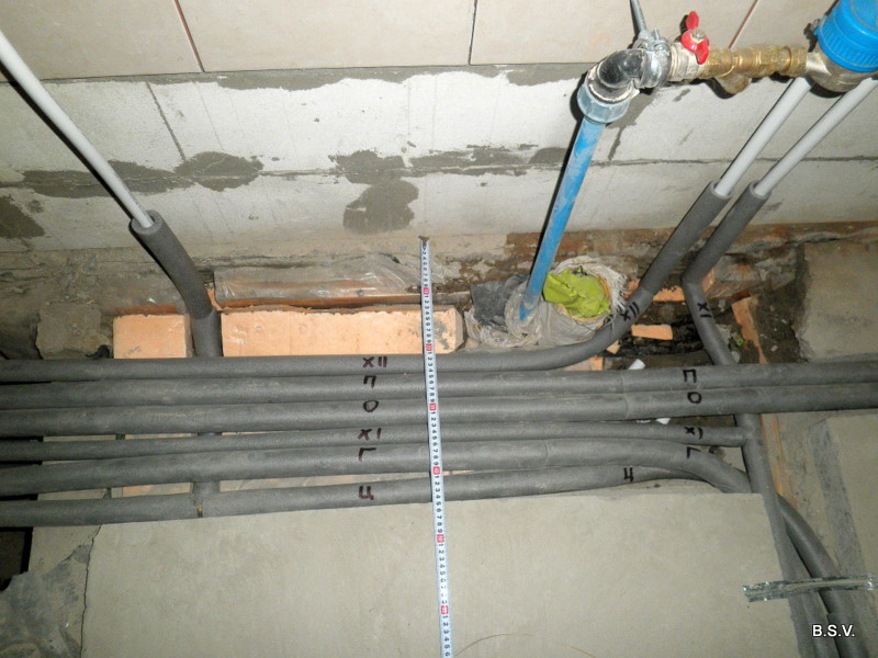

B.S.V. Опубліковано: 9 жовтня 2011 Автор Поділитись Опубліковано: 9 жовтня 2011 Да, есть в жизни правда. Оно и по обвязке видно, что работали разные люди. ТС, Бенингер, еще какой-то серый полипропилен. А предохранительный вместо воздухоотводчика- это оригинально. Посилання на коментар Поділитися на інших сайтах More sharing options...
B.S.V. Опубліковано: 9 жовтня 2011 Автор Поділитись Опубліковано: 9 жовтня 2011 Да неприятный случай,но рециркуляция которая подключена на вход холодной воды это совсем нестрашо Но обратный клапан на рециркуляцию поставить то надо было, или так уж экономили. Посилання на коментар Поділитися на інших сайтах More sharing options...
Interso Опубліковано: 9 жовтня 2011 Поділитись Опубліковано: 9 жовтня 2011 Но обратный клапан на рециркуляцию поставить то надо было, или так уж экономили. А где вы видите на фото что его там нет,но если непоставили то это хрень. Посилання на коментар Поділитися на інших сайтах More sharing options...
Korni Опубліковано: 9 жовтня 2011 Поділитись Опубліковано: 9 жовтня 2011 Но обратный клапан на рециркуляцию поставить то надо было...... А зачем? Чем ентот подмес страшен? Посилання на коментар Поділитися на інших сайтах More sharing options...
B.S.V. Опубліковано: 9 жовтня 2011 Автор Поділитись Опубліковано: 9 жовтня 2011 А где вы видите на фото что его там нет,но если непоставили то это хрень. Да кто спорит, все хрень: отсутствие расширительного бачка, не туда поставленный подрывник, тупо вкрученный, через муфту, в бак тройник (только не нужно говорить, что раскрутив 2 американки, можно его выкрутить, можно, но зачем эти головняки), и наверное немало другого, не видного. Просто из-за отсутствия всякой "хрени", человек пострадал. За обратный клапан-согласен, может стоять возле насоса или быть встроенным в насос. Посилання на коментар Поділитися на інших сайтах More sharing options...
B.S.V. Опубліковано: 9 жовтня 2011 Автор Поділитись Опубліковано: 9 жовтня 2011 А зачем? Чем ентот подмес страшен? Ты не ставишь, а я ставлю всегда. Посилання на коментар Поділитися на інших сайтах More sharing options...
Korni Опубліковано: 9 жовтня 2011 Поділитись Опубліковано: 9 жовтня 2011 Ты не ставишь, а я ставлю всегда. У меня гидробак Х.ввода используется. Посилання на коментар Поділитися на інших сайтах More sharing options...
B.S.V. Опубліковано: 9 жовтня 2011 Автор Поділитись Опубліковано: 9 жовтня 2011 Удобно, на самом деле... Всех линейщиков своих обучил уже.. Молодца.У меня по простому. Посилання на коментар Поділитися на інших сайтах More sharing options...
Interso Опубліковано: 9 жовтня 2011 Поділитись Опубліковано: 9 жовтня 2011 А зачем? Чем ентот подмес страшен? Будет в кране горячей воды бежать холодная,это в том случае если рециркуляция сделана через вход холодной а если сделана рециркуляция через средний отвод именно для рециркуляции то отсутствие обратного клапана даст тёплинькую воду. Ну конечно это всё дело произойдёт тогда когда насос рециркуляции небудет работать. Посилання на коментар Поділитися на інших сайтах More sharing options...
Korni Опубліковано: 9 жовтня 2011 Поділитись Опубліковано: 9 жовтня 2011 .....если сделана рециркуляция через средний отвод именно для рециркуляции то отсутствие обратного клапана даст тёплинькую воду...... Тёпленькую?!... это, в смысле, не проектной температуры? Это почему же? ..... Вообще-то, без ОК может идти подмес гарячей ГВС в холодную.... ну, или мы не о том клапане говорим.... Посилання на коментар Поділитися на інших сайтах More sharing options...

murava Опубліковано: 10 жовтня 2011 Поділитись Опубліковано: 10 жовтня 2011 ..... Вообще-то, без ОК может идти подмес гарячей ГВС в холодную.... ну, или мы не о том клапане говорим.... Если вы говорите об обратнике на линии рециркуляции, то тут вопрос спорный и зависит от задачи. При горизонтальных бойлерах, бойлерах емкостью до 100л отсутсвие ок по сути неуловимо. При присутсвии термостатического клапана на выходе бочки - это хомутявка, которая не даст нормально работать рециркуляции и будет загонять в верхнюю часть бака холодную воду. При неустановке оного на бочку высокую или емкостью больше сотни - очень редко выйдешь на проектную температуру, потому что половина воды будет забираться из средней непрогретой зоны, перемешиваться и получаться вобщем немного не такой... Хот я в принципе, если сравнить не с чем - это неуловимо. Посилання на коментар Поділитися на інших сайтах More sharing options...
