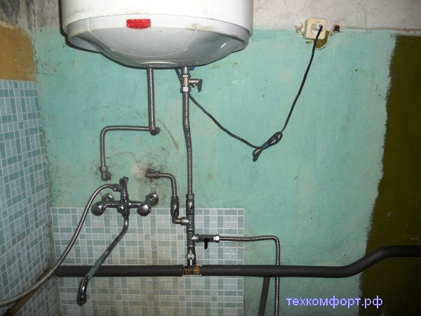

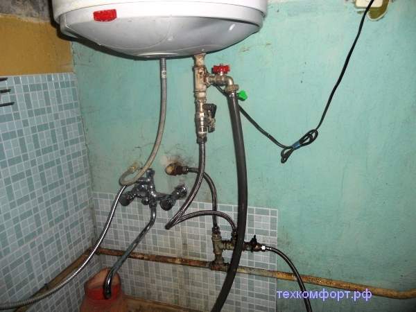

Фраза, и фото с дружественного форума:
"недорого, надежно, относительно красиво...просто в монтаже и не болтается..."
Зато не резиновыми шлангами и труба в изоляции.
Мож, кто на скорую руку делал?
Это человек хвастается, как он заменил, гибкую подводку шлангами на гофрированную нержавейку. И как это красиво и надежно. Особой разницы в красоте и надежности, я лично не заметил:D Фото 1 и 2

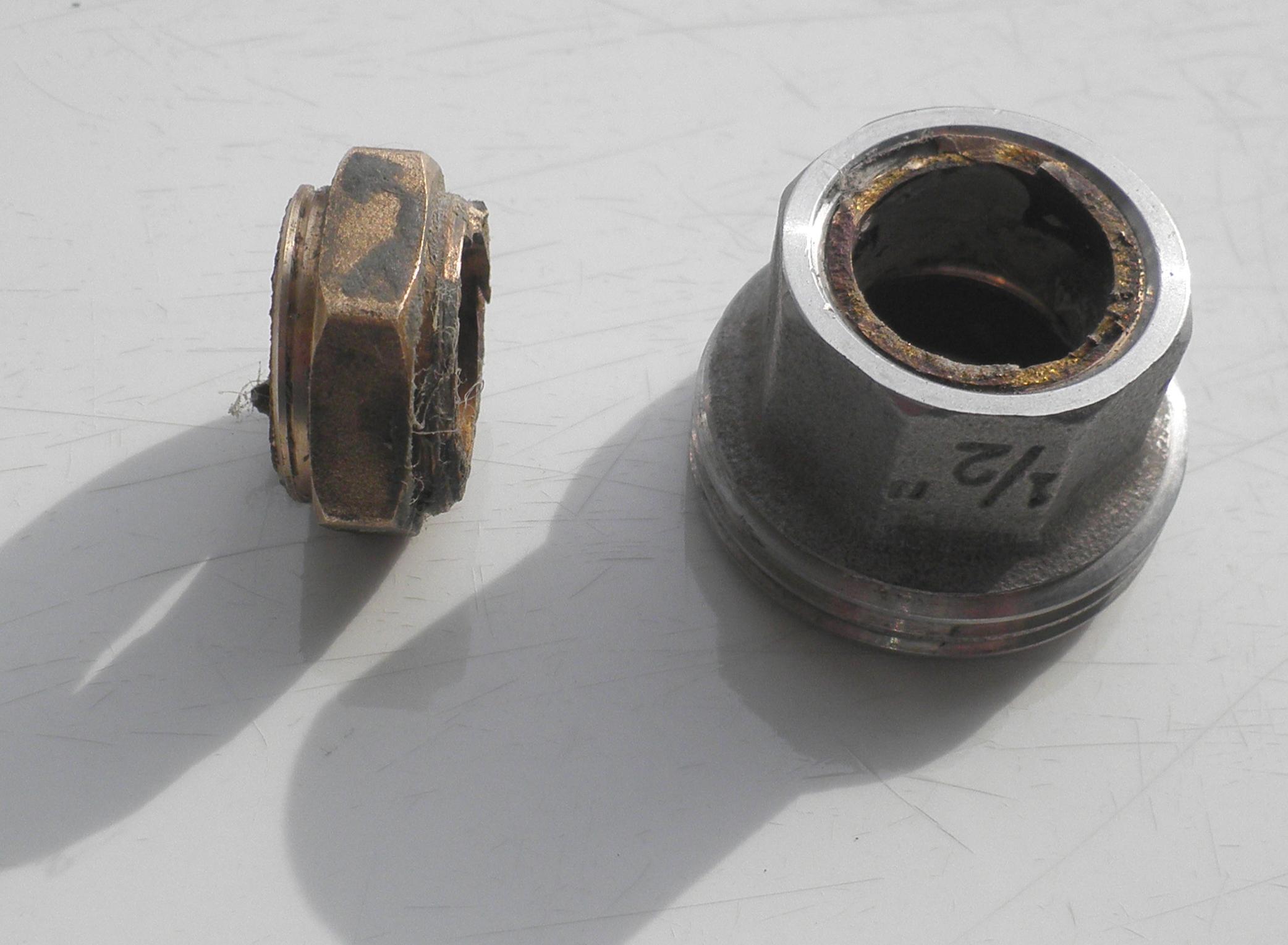

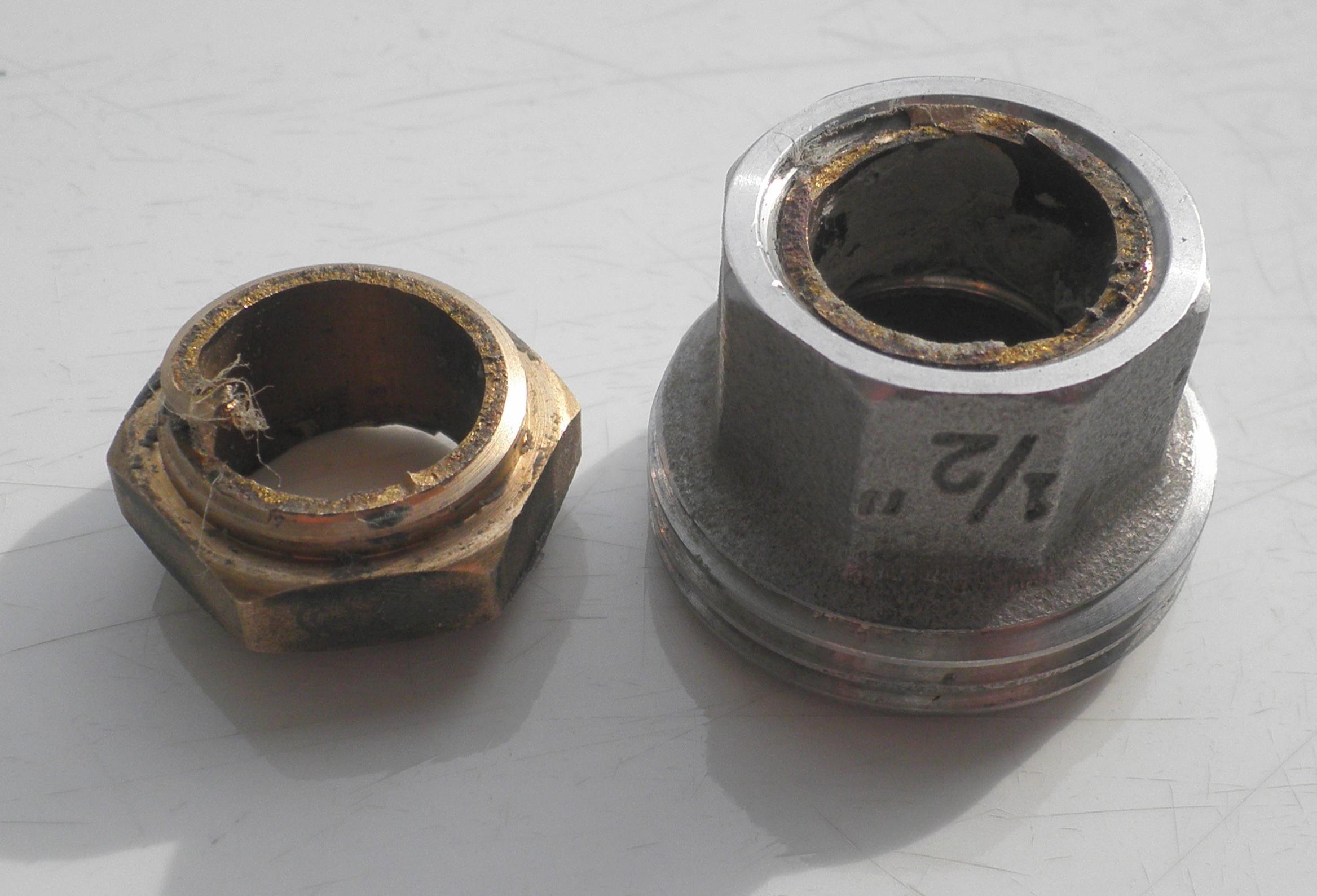

Тю, испугал козла капустой ... Хош, дюймовый покажу :) Напополам от хиленького гидроудара ...
Все, за латунью в другое место.
Этот полугодичной давности.Позавчера еще один меняли.Вернусь в Киев-покажу.
Как, Вы уже заметили, я предпочитаю бронзу, никаких проблем.
