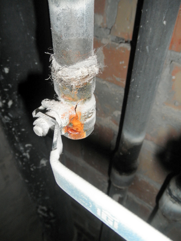

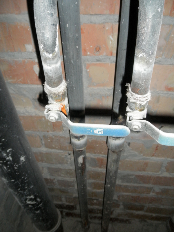

Сейчас судьба забросила в один из ранних, сданных ориентировочно 7 лет назад.
По всей видимости, квартира была куплена на продажу еще в те времена, и наконец дождалась своего владельца.
Похоже, что все осталось в "зародышевом" состоянии.
Один из кранов на фото.
  • 1 місяць потому...
И я сегодня был. Система на техническом спирте. Спирт сожрал все, что можно сожрать. Лен на паковке, прокладки расходомеров, котел потек.
Лучше бы перевели это в этиловый и отдали "не столичным" сантехникам, или жековским.
Дешевле бы вышло.
